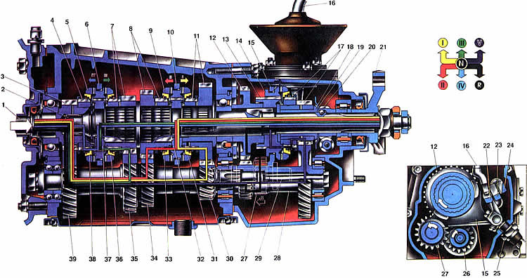

1. Первичный вал; 2. Вторичный вал; 3. Шестерня постоянного зацепления первичного вала; 4. Зубчатый венец синхронизатора IV передачи; 5. Скользящая муфта синхронизатора III и IV передач; 6. Вилка включения III и IV передач; 7. Шестерня и зубчатый венец синхронизатора III передачи; 8. Шестерня и зубчатый венец синхронизатора И передачи; 9. Скользящая муфта синхронизатора I и II передач; 10. Вилка включения I и II передач; 11. Шестерня и зубчатый венец синхронизатора I передачи; 12. Шестерня заднего пода; 13. Ступица муфты синхронизатора V передачи; 14. Скользящая муфта синхронизатора V передач; 15. Вилка включения V передачи и заднего хода; 16. Рычаг переключения передач; 17. Шестерня и зубчатый венец синхронизатора V передачи; 18. Втулка шестерни V передачи; 19. Маслоотражательная шайба; 20. Ведущая шестерня привода спидометра; 21. Фланец эластичной муфты; 22. Шток вилки включения V передачи и заднего хода: 23. Шток вилки включения III и IV передач; 24. Шток вилки включения I и II передач; 25. Включатель фонаря заднего хода; 26. Шестерня заднего хода блока шестерен; 27. Промежуточная шестерня заднего хода; 28. Блок шестерен V передачи и заднего хода; 29. Ось промежуточной шестерни заднего хода; 30. Шестерня I передачи промежуточного вала; 31. Блокирующее кольцо синхронизатора I передачи; 32. Ступица муфты синхронизатора I и II передач; 33. Блокирующее кольцо синхронизатора И передачи; 34. Шестерня И передачи промежуточного вала; 35. Шестерня III передачи промежуточного вала; 36. Блокирующее кольцо синхронизатора III передачи; 37. Ступица муфты синхронизатора III и IV передач; 38. Блокирующее кольцо синхронизатора IV передачи; 39. Шестерня постоянного зацепления промежуточного вала.
Пятиступенчатая коробка передач создана на базе четырехступенчатой коробки, поэтому схемы передачи крутящего момента с первичного вала на вторичный на всех передачах переднего хода, за исключением пятой передачи и заднего хода, аналогичны с четырехступенчатой коробкой передач. То есть крутящий момент от коленчатого вала двигателя через сцепление передается на первичный вал 1 и через шестерни 3 и 39 постоянного зацепления на промежуточный вал. Блок шестерен промежуточного вала имеет постоянное зацепление с шестернями 7, 8, 11 третьей, второй и первой передач вторичного вала. Поэтому они вращаются от промежуточного вала как при включенной, так и при выключенной передаче. Кроме того, вместе с промежуточным валом вращается блок 28 шестерен, от большого венца которого вращение передается на шестерню 17 пятой передачи. Так как шестерни 7, 8, 11, 17 свободно посажены на вторичном валу 2, то при нейтральном положении рычага переключения передач ни одна из этих шестерен не передает крутящий момент на вторичный вал. При трогании автомобиля с места и преодолении тяжелых участков дороги включается 1 передача (см. схему перемещения рычага 16 переключения передач). При этом скользящая муфта 9, входя в зацепление с зубчатым венцом синхронизатора шестерни 11 первой передачи, соединяет ступицу 32 с шестерней 11. Крутящий момент от шестерни 11 через муфту 9 и ступицу 32 передается на вторичный вал 2. Передаваемый крутящий момент увеличивается в соответствии с передаточным числом первой передачи. При дальнейшем разгоне автомобиля переходят с первой передачи на вторую. В этом случае муфта 9 соединяет ступицу 32 с зубчатым венцом шестерни 8 второй передачи, и крутящий момент от шестерни 8 через муфту 9 и ступицу 32 передается на вторичный вал. Величина крутящего момента несколько снижается и по сравнению с прямой передачей будет увеличена в 2,1 раза, скорость автомобиля увеличивается. При переходе на третью передачу скользящая муфта 5 другого синхронизатора соединяет ступицу 37 с венцом шестерни 7. Крутящий момент передается от шестерни 7 через муфту 5 и ступицу 37 на вторичный вал 2. Величина крутящего момента несколько снижается, а скоробь увеличивается. При включении четвертой передачи муфта 5 входит в зацепление с зубчатым венцом 4 ведущего вала, т. е. соединяет напрямую первичный и вторичный валы коробки передач. В этом случае частота вращения первичного и вторичного валов будет одинаковой, и величина крутящего момента не изменяется. Эта передача называется прямой. При включении пятой передачи скользящая муфта 14 соединяет ступицу 13 с зубчатым венцом шестерни 17. Крутящий момент будет передаваться от первичного вала 1 через шестерни постоянного зацепления 3 и 39 на промежуточный вал. От него на блок 28 шестерен и от большого венца блока на ведомую шестерню 17 пятой передачи, затем через муфту 14 и ступицу 13 на вторичный вал 2. При этом величина крутящего момента будет минимальной, а скорость максимальной. Задняя передача включается перемещением рычага переключения передач вправо, затем нажатием на него вниз и перемещением назад по ходу автомобиля. При этом промежуточная шестерня 27 заднего хода входит в зацепление с малым венцом 26 блока шестерен и с венцом шестерни 12 заднего хода. При перемещении промежуточной шестерни 27 головка штока нажимает на шарик штока включателя 25 и утапливает его. Цепь лампы света заднего хода замыкается, и сигнализирует белым цветом о включенной задней передаче. При включенной передаче, когда вращается вторичный вал 2, происходит передача вращения на ведущую шестерню 20 привода спидометра. От нее вращение передается на ведомую шестерню привода спидометра и через пару косозубых шестерен на валик привода троса спидометра; трос приводит в действие спидометр. Детали коробки передач смазываются трансмиссионным маслом, которое заливается в количестве 1,55 л. При вращении валов и шестерен образуется масляный туман. Масло через радиальные отверстия в ведомых шестернях 7, 8, 11 и 17 поступает к посадочным пояскам вторичного вала, на которых расположены эти шестерни. За счет канавок на этих поясках образуется масляная пленка, не допускающая прямого контакта металлических поверхностей шестерен и вала. Герметичность картера коробки передач обеспечивается сальниками первичного и вторичного валов и уплотнительными прокладками, которые установлены между картером и нижней и задней крышками. Чтобы уменьшить напор масла на сальник вторичного вала, на валу устанавливается маслоотражательная шайба 19. Осевые усилия, возникающие при передаче крутящего момента через косозубые шестерни, воспринимаются шариковыми подшипниками валов, которые фиксируются в своих гнездах установочными кольцами (промежуточный подшипник вторичного вала стопорной пластиной), а на валах пружинными шайбами и стопорными кольцами. Простая конструкция коробки передач, косозубые шестерни постоянного зацепления и синхронизаторы обеспечивают долговечную и бесшумную работу коробки передач. Ее обслуживание сведено к минимуму: проверке уровня и замене масла.
