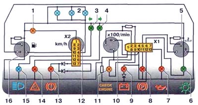

1. контрольная лампа резерва топлива; 2. лампы освещения комбинации приборов; 3. контрольная лампа правого поворота; 4. контрольная лампа левого поворота; 5. указатель температуры охлаждающей жидкости; 6. контрольная лампа наружного освещения; 7. контрольная лампа давления масла; 8. контрольная лампа стояночного тормоза; 9. контрольная лампа заряда батареи; 10. тахометр; 11. контрольная лампа "Check engine"; 12. спидометр; 13. контрольная лампа уровня тормозной жидкости; 14. контрольная лампа аварийной сигнализации; 15. контрольная лампа дальнего света фар; 16. указатель уровня топлива.
Комбинация приборов объединяет контрольные приборы: спидометр (со счетчиком суточного и общего пробега), тахометр, указатели температуры охлаждающей жидкости, уровня топлива и контрольные лампы. Контрольные лампы со светофильтром красного цвета запрещают дальнейшее движение. На части автомобилей может устанавливаться электронная комбинация приборов. Она отличается лишь системой управления и принципом действия приборов (стрелки спидометра и тахометра приводятся шаговыми электродвигателями, при отключении аккумулятора обнуляется суточный пробег автомобиля и т.п.). В электронной комбинации приборов допускается лишь замена ламп, при прочих неисправностях комбинацию приборов заменяют целиком. Блок индикации бортовой системы контроля Блок индикации установлен в консоли панели приборов и выдает звуковую и световую сигнализацию об открытых дверях автомобиля, непристегнутых ремнях безопасности, неисправности ламп наружного освещения или их цепей, износе передних тормозных колодок, недостаточном уровне: масла в двигателе, охлаждающей жидкости, омывающей жидкости. Блок также включает и выключает (с задержкой) освещение салона при открывании любой двери. Блок выключен, когда в замке зажигания нет ключа. Как только ключ вставлен (но еще не повернут), блок реагирует на открывание водительской двери прерывистым звуковым сигналом (зуммером) в течение 8±2 с, что означает "забытый ключ в замке зажигания". Сигнал отключается, если закрыть дверь, или вынуть ключ, или повернуть его из положения "О". После поворота ключа в положение "Зажигание" блок переходит в режим тестирования. При этом включаются все световые индикаторы и зуммер, чтобы водитель мог убедиться в их исправности. Одновременно принимаются сигналы от датчиков уровней (охлаждающей, омывающей жидкости и масла в двигателе). Если какой-либо датчик показывает недостаточный уровень, по окончании тестирования начинает мигать соответствующий индикатор и звучит зуммер в течение 8±2 с. После этого индикатор горит постоянно до поворота ключа зажигания в положение "О". После запуска двигателя опрос датчиков уровней не производится. Обрабатываются только сигналы от датчика износа тормозных колодок, реле контроля исправности ламп (стояночных огней и стоп-сигнала) и концевых выключателей дверей. При возникновении неисправности "Износ тормозных колодок", "Перегорание лампы" или "Незакрытая дверь" звучит зуммер и мигает соответствующий световой индикатор. Через 8±2 с он загорается ровным светом и зуммер выключается. После закрывания двери индикатор гаснет, при других неисправностях - продолжает гореть до поворота ключа в положение "О". Датчик уровня охлаждающей (и омывающей) жидкости состоит из пластмассовой, запаянной снизу трубки с герконом внутри и поплавка с магнитом, надетого на трубку. Датчик уровня масла - с латунной трубкой. Как только геркон попадает в магнитное поле, его контакты замыкаются. Датчики уровня охлаждающей и омывающей жидкостей имеют двухконтактную колодку, датчик уровня масла - одноконтактную (второй контакт - "масса" автомобиля). Датчик износа тормозных колодок устанавливается в специальное отверстие в колодке переднего тормоза и соединяется с проводкой автомобиля одноклеммным разъемом. Датчики продаются в комплекте с колодками, при их замене датчик устанавливают на внутреннюю колодку. Маршрутный компьютер На части автомобилей вместо часов на панели приборов может устанавливаться маршрутный компьютер, показывающий время с начала поездки, расход топлива, среднюю скорость движения, ориентировочный пробег на остатке топлива, температуру воздуха снаружи автомобиля. Кроме того, он может выполнять функции часов с будильником.
