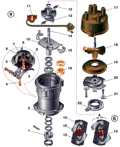

а. устройство; б. схема действия центробежного регулятора; 1. муфта; 2. корпус; 3. вакуумный регулятор; 4. тяга вакуумного регулятора; 5,7. крышки вакуумного регулятора; 6, 12. пружины; 8. штуцер для подвода разряжения; 9. диафрагма; 10. центробежный регулятор; 11. бесконтактный датчик; 13. ведомая пластина центробежного регулятора с экраном; 14. валик с ведущей пластиной центробежного регулятора; 15. грузики; 16. сальник; 17. крышка; 18. ротор; 19. защитный экран; 20. держатель переднего подшипника валика в сборе с опорной пластиной датчика; 21. шайба крепления проводов; 22. опорная пластина датчика с подшипником.
Система зажигания - бесконтактная или микропроцессорная. В данном разделе рассматривается бесконтактная система зажигания. Она состоит из датчика-распределителя, коммутатора, катушки зажигания, свечей, выключателя зажигания и проводов высокого и низкого напряжения. Датчик-распределитель зажигания типа 40.3706 или 40.3706-01, четырехискровой, неэкранированный, с датчиком управляющих импульсов (Холла) и встроенными вакуумным и центробежным регуляторами опережения зажигания. 1 - аккумуляторная батарея; 2 - генератор; 3 - штекерный разъем; 4 - выключатель зажигания; 5 - датчик-распределитель; 6 - коммутатор; 7 - свечи; 8 - катушка зажигания. Датчик-распределитель выполняет две основные функции: во-первых, задает момент искрообразования в зависимости от начальной его установки, числа оборотов коленчатого вала и нагрузки на двигатель, а во-вторых, распределяет импульсы высокого напряжения ("искру") по цилиндрам в соответствии с порядком их работы. Для этого служит ротор (бегунок), надетый на валик датчика распределителя. Для того чтобы не ошибиться при сборке, бегунок и крышка датчика-распределителя устанавливаются на датчик-распределитель только в одном положении, так же как и его валик. В бегунке размещен помехоподавительный резистор сопротивлением 1 кОм. 1 - датчик-распределитель зажигания; 2- вольтметр, имеющий предел шкалы не менее 15 В и внутреннее сопротивление не менее 100 кОм; 3 - вид на штепсельный разъем датчика-распределителя зажигания. Проверить работоспособность датчика Холла можно, собрав схему, показанную на рисунке. Медленно вращая валик датчика-распределителя зажигания, следим за показаниями вольтметра. Напряжение должно резко меняться от минимального (не более 0,4 В) до максимального (не более, чем на 3 В меньше напряжения питания). Если стальной экран с прорезями задевает за датчик (определяется по легкому заеданию или царапающему звуку при вращении валика, а также после частичной разборки датчика-распределителя), проверьте осевой люфт валика (не более 0,35 мм, регулируется подбором шайб) и посадку экрана на валике. При необходимости замените валик в сборе. Неисправный датчик Холла ремонту не подлежит (за исключением обрыва проводов между самим датчиком и колодкой на корпусе датчика-распределителя). Грубо оценить исправность вакуумного регулятора можно непосредственно на автомобиле, На заведенном двигателе отсоединяем от штуцера карбюратора вакуумный шланг, ведущий к регулятору. Если теперь создать в шланге разрежение (можно ртом), обороты мотора должны возрасти, а при снятии разрежения - вновь снизиться. Разрежение должно сохраняться, по крайней мере, несколько секунд, если пережать шланг. Визуально в работоспособности вакуумного регулятора можно убедиться, частично разобрав, датчик-распределитель и подавая разрежение к впускному штуцеру регулятора. При этом пластина с датчиком Холла должна поворачиваться на угол 7±1°, а при снятии разрежения - без заедания возвращаться обратно. Точную проверку и настройку вакуумного и центробежного регуляторов опережения зажигания производят на специальных стендах. В домашних условиях это делать не рекомендуется. При выходе из строя вакуумного регулятора его следует заменить, при неисправности центробежного - заменить датчик-распределитель. Коммутатор типа 3620.3734 или 76.3734 размыкает цепь питания первичной обмотки катушки зажигания, преобразуя управляющие импульсы датчика в импульсы тока в катушке зажигания. Коммутатор проверяется осциллографом по специальной методике, он не ремонтопригоден. Нельзя отсоединять разъем коммутатора при включенном зажигании - это может вызвать его повреждение (как и других компонентов системы зажигания). Катушка зажигания - типа 3122.3705 - сухая, с замкнутым магнитопроводом, или типа 8352.12 -маслонаполненная, с разомкнутым магнитопроводом. Данные для проверки: сопротивление первичной обмотки при 25°С - 0,43±0,04 Ом (3122.3705) или 0,42±0,05 Ом (8352.12), вторичной обмотки -4,08±0,4 кОм (3122.3705) или 5±1 кОм (8352.12). Сопротивление изоляции на массу - не менее 50 МОм. Свечи зажигания - типа А17ДВР, или А17ДВРМ, или А17ДВРМ1, или их импортные аналоги (с помехоподавительным сопротивлением 4-10 кОм). Высоковольтные провода – с распределенным сопротивлением 2550±270 Ом/м. Не следует прикасаться к высоковольтным проводам на работающем двигателе - это может привести к электротравме. Запрещается также запускать двигатель или позволять ему работать с разорванной, высоковольтной цепью (снятыми проводами или крышкой датчика-прерывателя) - это может привести к прогару изоляции и выходу из строя электронных компонентов системы зажигания. Как исключение возможна кратковременная проверка системы зажигания "на искру", при этом контакт проверяемого высоковольтного провода должен быть надежно закреплен на расстоянии 5-10 мм от "массы" автомобиля. Нельзя удерживать провод руками или инструментом (даже с изолированными ручками). 1 - выключатель зажигания; 2 - катушка зажигания; 3 - блок управления; 4 - электромагнитный клапан; 5 - концевой выключатель карбюратора; А - к источникам питания. Блок управления ЭПХХ отключает электромагнитный клапан при увеличении частоты вращения коленчатого вала до 2100 мин-1 и включает при снижении до 1900 мин-1, если концевой выключатель карбюратора замкнут на массу (педаль "газа" отпущена). При нажатой педали "газа" (разомкнутом выключателе) клапан включен независимо от частоты вращения коленчатого вала. Питание на блок управления подается только при включенном зажигании, поэтому при выключении зажигания одновременно отключается и клапан (независимо от положения концевого выключателя карбюратора). 1 - блок управления; 2 - вольтметр; А -к жгуту проводов автомобиля. Для проверки работы блока управления подключаем вольтметр, как показано ниже на рисунке (срабатывание клапана можно определить и по его щелчку при включении зажигания, без вольтметра). Отсоединяем провод от концевого выключателя карбюратора и замыкаем его на "массу". Запускаем двигатель и, постепенно увеличивая частоту вращения коленчатого вала, следим за показаниями вольтметра. После запуска двигателя он должен показывать не менее 10 В (клапан открыт), а при частоте вращения коленчатого вала около 2100 мин-1 напряжение должно резко снизиться до величины не более 0,5 В (клапан должен закрыться). После этого медленно понижаем обороты двигателя, при частоте вращения коленчатого вала около 1900 мин-1 напряжение должно скачкообразно увеличиться до прежней величины (клапан должен открыться). Устанавливаем обороты в пределах 2200-2300 мин-1 (клапан закрыт) и отсоединяем от "массы" провод концевого выключателя карбюратора - клапан должен открыться.
