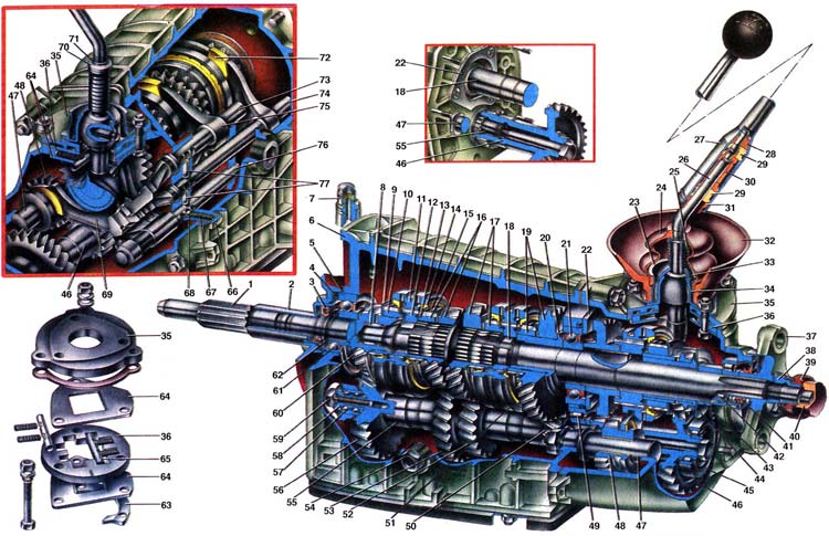

1. Первичный вал; 2. Передняя крышка коробки передач с направляющей втулкой муфты подшипника выключения сцепления; 3. Сальник первичного вала; 4. Пружинная шайба; 5. Установочное кольцо подшипника; 6. Картер коробки передач; 7. Сапун: 8. Игольчатый подшипник вторичного вала; 9. Упорная шайба пружины синхронизатора; 10. Зубчатый венец синхронизатора IV передачи; 11. Скользящая муфта синхронизатора III и IV передач; 12. Ступица муфты синхронизатора III и IV передач; 13. Стопорное кольцо синхронизатора; 14. Блокирующее кольцо синхронизатора: 15. Пружина синхронизатора; 16. Шестерня и зубчатый венец синхронизатора III передачи: 17. Шестерня и зубчатый венец синхронизатора II передачи; 18. Вторичный вал; 19. Шестерня и зубчатый венец синхронизатора I передачи; 20. Втулка шестерни I передачи; 21. Промежуточный подшипник вторичного вала; 22. Стопорная пластина промежуточного подшипника; 23. Фланец; 24. Защитный чехол; 25. Пружина: 26. Рычаг переключения передач: 27. Стержень рычага переключения передач; 28. Упругая подушка демпфера; 29. Резиновая подушка демпфера; 30. Распорная втулка демпфера; 31. Запорная втулка демпфера; 32. Манжета; 33. Сферическая шайба; 34. Шаровая опора рычага; 35. Корпус рычага переключения передач; 36. Направляющая пластина; 37. Фланец эластичной муфты карданной передачи; 38. Гайка; 39. Уплотнитель центрирующего кольца; 40. Центрирующее кольцо; 41. Сальник заднего подшипника вторичного вала; 42. Задний подшипник вторичного вала; 43. Распорная втулка: 44. Маслоотражательная шайба; 45. Подшипник блока шестерен; 46. Блок шестерен V передачи и заднего хода. 47. Ось промежуточной шестерни заднего хода: 48. Промежуточная шестерня заднего хода; 49. Задний подшипник промежуточного вала; 50. Шестерня I передачи промежуточного вала; 51. Скользящая муфта синхронизатора I и II передач. 52. Шестерня И передачи промежуточного вала; 53. Шестерня III передачи промежуточного вала; 54. Пробка заливного и контрольного отверстия. 55. Промежуточный вал; 56. Шестерня постоянного зацепления промежуточного вала; 57. Передний подшипник промежуточного вала; 58. Зажимная шайба подшипника промежуточного вала; 59. Болт зажимной шайбы; 60. Шестерня постоянного зацепления первичного вала; 61. Задний подшипник первичного вала; 62. Стопорное кольцо; 63. . Блокировочная скоба заднего хода; 64. Шайбы направляющей пластины; 65. Направляющая планка; 66. Крышка фиксаторов; 67. Пружина фиксатора; 68. Фиксатор; 69. Вилка включения V передачи; 70. Упорная шайба; 71. Стопорное кольцо; 72. Вилка переключения III и IV передач; 73. Шток вилки включения I и II передач; 74. Шток вилки включения III и IV передач; 75. Вилка .включения I и II передач; 76. Шток вилки включения V передачи и заднего хода: 77. Блокировочные сухари.
Пятиступенчатая коробка передач состоит из трех валов: первичного 1, промежуточного 55 и вторичного 18 с шестернями и синхронизаторами, оси 47 с промежуточной шестерней 48 заднего хода и механизма выборки и переключения передач. Валы и шестерни коробки передач размещены в литом алюминиевом картере 6 и в задней крышке. Первичный вал 1 вращается в двух шариковых подшипниках, один из которых расположен в торце коленчатого вала двигателя, другой - в передней стенке картера коробки передач. Задний подшипник 61 удерживается на валу стопорным кольцом 62 и пружинной тарельчатой шайбой, установленной между внутренним кольцом подшипника и стопорным кольцом. В канавке наружного кольца подшипника 61 расположено установочное кольцо 5, которое зажимается между передней стенкой коробки и картером сцепления. Между передней крышкой 2 и наружным кольцом подшипника 61 установлена пружинная тарельчатая шайба 4. Такая фиксация заднего подшипника удерживает вал от осевого перемещения. На передней части первичного вала нарезаны шлицы, которыми он соединяется с ведомым диском сцепления. Вместе с валом 1 изготовлена косозубая шестерня 60, которая находится в постоянном зацеплении с шестерней 56 промежуточного вала. Прямозубый венец 10 синхронизатора четвертой передачи припаян медью к первичному валу 1. С этим венцом соединяется муфта И при включении IV передачи. Промежуточный вал 55 представляет собой блок четырех шестерен, который опирается передним концом на двухрядный шариковый подшипник 57, а задним концом - на роликовый подшипник 49. На шлицах промежуточного вала крепится стяжным болтом блок 46 шестерен пятой передачи и заднего хода. Задний конец блока опирается на роликовый цилиндрический подшипник 45. расположенный в гнезде задней крышки. Вторичный вал 18 вращается в трех роликовых подшипниках. Передний игольчатый подшипник 8 расположен в гнезде первичного вала. Промежуточный подшипник 21 расположен в задней стенке картера коробки передач. Его фиксирует в гнезде стопорная пластина 22, которая крепится к задней стенке картера винтами. Между пластиной и картером зажато установочное кольцо промежуточного подшипника. На валу подшипник зажат втулкой 20 и шестерней заднего хода, которая крепится на валу одной шпонкой вместе со ступицей муфты синхронизатора пятой передачи. За ступицей расположена упорная шайба и втулка, на которой вращается ведомая шестерня пятой передачи. Между втулкой этой шестерни и распорной втулкой 43 зажата маслоотражательная шайба 44. Задний конец вторичного вала установлен на роликовом цилиндрическом подшипнике 42 и на выходе из крышки уплотняется сальником 41. На шлицах вала крепится фланец 37 эластичной муфты. Все детали, расположенные на вторичном валу, поджимаются гайкой 38. На цилиндрическом пояске гайки расположен резиновый уплотнитель 39, а на конце вала находится центрирующее кольцо 40. На термообработанных шейках вторичного вала вращаются шестерни 16 и 17 третьей и второй передач. Шестерня 19 первой передачи вращается на стальной термообработанной втулке 20, надетой на вал. Каждая из этих шесте- реи имеет по два венца. Косозубые венцы находятся в постоянном зацеплении с шестернями промежуточного вала 55, а прямозубые венцы соединяются при включении передач с муфтами 11 и 51 синхронизаторов и через них и ступицы синхронизаторов передают крутящий момент на вторичный вал. Ведомая шестерня пятой передачи находится в постоянном зацеплении с большим венцом блока 46 шестерен. С малым венцом блока входит в зацепление промежуточная шестерня 48 при включении передачи заднего хода. На двух поясках вторичного вала нарезаны по три глубоких паза, в которые входят выступы ступиц скользящих муфт синхронизаторов, что обеспечивает их жесткое соединение с валом. Синхронизатор 111 и IV передач состоит из ступицы 12, скользящей муфты 11, двух блокирующих колец 14, пружин 15 и венцов синхронизаторов III и IV передач. Одно блокирующее кольцо синхронизатора соединяется внутренним венцом с прямозубым венцом шестерни 16 III передачи. Это кольцо удерживается на венце шестерни стопорным кольцом 13. Между блокирующим кольцом и опорной шайбой шестерни установлена пружина 15, которая поджимает блокирующее кольцо 14 к стопорному кольцу 13. Другое кольцо синхронизатора таким же образом соединяется с венцом 10 синхронизатора IV передачи первичного вала коробки передач. Каждое блокирующее кольцо имеет коническую поверхность с мелкой резьбой, к которой прижимается при включении передачи конусная часть скользящей муфты 11. В момент соприкосновения муфты с кольцом масляная пленка на резьбе кольца разрывается, что повышает силы трения между кольцом и муфтой. Скользящая муфта 11 внутри имеет шлицы, а снаружи кольцевую проточку для вилки переключения передач. Муфта расположена на шлицах ступицы 12, которая имеет жесткую связь с вторичным валом. При включении III или IV передачи скользящая муфта, перемещаясь по шлицам ступицы 12, входит в зацепление с малым венцом шестерни 16 III передачи или с венцом 10 первичного вала и соединяет их через ступицу 12 с вторичным валом 18. При этом крутящий момент от первичного вала 1 или шестерни 16 передается на вторичный вал через детали синхронизатора. Аналогичное устройство имеют синхронизаторы 1, И и V передач. Промежуточная шестерня 48 заднего хода вращается на неподвижной оси 47 на металлокерамической втулке. Ось крепится к перегородке картера гайкой с тарельчатой пружинной шайбой. Другой конец оси установлен в гнезде задней крышки. Рычаг 26 переключения передач имеет опорный шар, который поджимается к поверхности шаровой опоры 34 пружиной 25. Она фиксируется на рычаге стопорным кольцом 71 с опорной шайбой 70. Сверху к шаровой опоре этой же пружиной прижимается сферическая шайба 33. От проворачивания рычаг переключения передач удерживается штифтом, который заходит в отверстие опоры. В привод переключения передач введен механизм выбора передач, который блокирует случайное включение передачи заднего хода при включении пятой передачи. Он состоит из направляющей пластины 36 рычага, верхней и нижней шайб 64, корпуса 35, блокировочной скобы 63 заднего хода. Перечисленные детали стянуты тремя болтами, которыми механизм выбора передач крепится к гнезду задней крышки коробки передач. В пазах направляющей пластины 36 установлены подпружиненные направляющие планки, между которыми зажат нижний конец рычага переключения передач. Под действием пружин направляющих планок рычаг переключения передач устанавливается в нейтральное положение.
