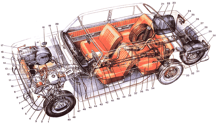

1. Бачок для жидкости гидропривода Сцепления; 2. Пружина и амортизатор передней подвески; 3. Рычаги передней подвески; 4. Расширительный бачок системы охлаждения двигателя, 5. Боковой указатель поворота; 6. Подфарник; 7. Фара; 8. Бачок смывателя ветрового стекла; 9. Масляный фильтр; 10. Топливный насос; 11. Указатель уровня масла в двигателе; 12. Распределитель зажигания; 13. Бачок для жидкости гидропривода сцепления; 14. Радиатор; 15. Двигатель; 16. Воздушный фильтр; 17. Аккумуляторная батарея; 18. Реле контрольной лампы заряда аккумуляторной батареи; 19. Картер сцепления; 20. Приемная труба глушителей; 21. Пружина задней подвески; 22. Задний амортизатор; 23. Топливный бак; 24. Задний фонарь; 25. Отражатель света катафот; 26. Основной глушитель; 27. Инструментальная сумка; 28. Фонарь освещения номерного знака; 29. Фонарь заднего хода; 30. Домкрат; 31. Запасное колесо; 32. Инструментальная коробка; 33. Задний тормоз; 34. Продольные реактивные штанги задней подвески; 35. Задний мост; 36. Заднее сиденье; 37. Задний вал карданной передачи; 38. Дополнительный глушитель; 39. Промежуточная опора карданной передачи; 40. Передний вал карданной передачи; 41. Рулевое колесо; 42. Переднее сиденье; 43. Рычаг стояночного тормоза; 44. Рычаг переключения передач 45. Коробка передач; 46. Педаль гидропривода сцепления; 47. Педаль гидропривода колесных тормозов; 48. Педаль привода дроссельных заслонок; 49. Передний тормоз.
В альбоме описана и наглядно показана конструкция легкового автомобиля ВАЗ-2101 и его модификаций, выпускавшихся Акционерным обществом "АВТОБАЗ" с 1970 по 1988 г. Модификации отличаются от базовых моделей, в основном, установкой двигателей с другим рабочим объемом цилиндров. Компоновка (расположение узлов и агрегатов) автомобилей выполнена по так называемой классической схеме, т.е. двигатель расположен спереди, а ведущими являются задние колеса. Двигатель максимально продвинут вперед, что обеспечивает оптимальное распределение массы по осям, а следовательно, хорошую устойчивость автомобиля на дороге. Салон расположен внутри базы, т.е. в зоне наилучшей плавности хода, что повышает комфортабельность автомобиля при эксплуатации на дорогах с плохим покрытием. В конструкции автомобилей учтены требования активной и пассивной безопасности, которым на Волжском автозаводе всегда уделялось большое внимание. Автомобили отвечают всем требованиям по безопасности Европейской Экономической комиссии ООН. Автомобили имеют хорошую комфортабельность, определяемую легкостью и удобством управления, формой, размерами, расположением и мягкостью сидений, обеспечивающих удобную посадку водителя, эффективной вентиляцией кузова, хорошей обзорностью с места водителя, малой шумностью в салоне, минимальным влиянием колебаний и вибраций кузова. Высокая динамика автомобилей способствует повышению средних скоростей движения и облегчает маневрирование. Двигатель. На автомобилях установлен четырехтактный, карбюраторный, рядный двигатель 15 с верхним расположением распределительного вала. Все узлы двигателя, требующие регулировки или ухода, установлены в легкодоступных местах. Блок цилиндров двигателя, картер сцепления и картер коробки передач соединены между собой и образуют компактный силовой агрегат, который укреплен на автомобиле в трех точках на резиновых подушках. Система смазки двигателя снабжена полнопоточным масляным фильтром рассчитана на применение специальных масел с комплексом присадок, обеспечивающих маслу высокие смазочные свойства, стойкость против окисления и позволяющие работать в широком диапазоне температур. Система вентиляции картера закрытого типа, обеспечивает отсос газов из картера во впускной трубопровод и повышает долговечность двигателя. Система охлаждения - жидкостная, закрытого типа. В систему охлаждения двигателя включен отопитель кузова, в который жидкость поступает из головки цилиндров через кран и отводится к насосу. Охлаждающая жидкость - специальная с низкой температурой замерзания и высокой температурой кипения, не действует на металлы и резину. Жидкость заливают на заводе и не требуется ее замены в течение двух лет. Расширительный бачок 4 компенсирует изменение объема и давления жидкости при нагреве двигателя. Насос охлаждающей жидкости приводится клиновым ремнем. На валу насоса закреплен четырехлопастной вентилятор. Трубчато-пластинчатый радиатор 14 установлен на двух резиновых подушках. Термостат, имеющийся в системе охлаждения, ускоряет прогрев двигателя и автоматически обеспечивает тепловой режим двигателя. Система питания двигателя включает воздушный фильтр 16, карбюратор -топливный насос 10 с рычагом ручной подкачки топлива и топливный бак. Карбюратор с падающим потоком имеет две последовательно включающиеся смесительные камеры. На карбюраторе установлен высокоэффективный воздушный фильтр сухого типа, имеющий бумажный фильтрующий элемент с дополнительным очистителем из нетканого синтетического волокна. Топливный бак 23 размещен в багажнике (у автомобилей с кузовом "универсал" под полом кузова). Заливная горловина расположена на автомобилях BA5-2101, -21011. -21013 с правой задней стороны кузова. Система выпуска газов снабжена двумя последовательно расположенными глушителями. Соединенные хомутами узлы системы крепятся: к полу кузова двумя резиновыми ремнями за корпус основного глушителя и резиновой подушкой за выпускную трубу. Трансмиссия. Крутящий момент от коленчатого вала двигателя к ведущим задним колесам автомобиля передается через механизмы и узлы, составляющие трансмиссию автомобиля. К ней относятся сцепление, коробка передач, карданная передача, главная передача, дифференциал и полуоси. Сцепление. На автомобилях установлено однодисковое сухое сцепление с диафрагменной нажимной пружиной и гасителем крутильных колебаний (демпфером) на ведомом диске. Для управления сцеплением служит ножная педаль с сервопружиной и гидравлический привод выключения с бачком для жидкости, установленным на щите передка автомобиля. Коробка передач 45 имеет четыре передачи для движения вперед и одну передачу для заднего хода. Все передачи переднего хода снабжены синхронизаторами, которые до включения шестерен выравнивают скорости вращения соединяемых деталей. Набор передаточных чисел обеспечивает автомобилю уверенное трогание с места, хороший разгон и высокую экономичность. Рычаг переключения передач находится на полу кузова. Карданная передача. состоящая из двух валов с промежуточной опорой .двумя карданными шарнирами на игольчатых подшипниках и резиновой муфтой, передает крутящий момент от коробки передач к главной передаче. Передний карданный вал 40 соединен с ведомым валом коробки передач через резиновую эластичную муфту и фланец, перемещающийся вдоль карданного вала на шлицах. Задний карданный вал 37 соединен с шестерней главной передачи жестким фланцевым соединением. Промежуточная упругая опора 39 с шариковым подшипником поддерживает среднюю часть карданной передачи и поглощает ее вибрацию. Главная передача, состоящая из пары конических зубчатых колесо - спиральными зубьям гипоидного зацепления, увеличивает подведенный крутящий момент и передает его под прямым углом на полуоси. Передача крутящего момента от зубчатого колеса на полуоси происходит через конический дифференциал с двумя сателлитами. Дифференциал обеспечивает ведущим колесам автомобиля (левому и правому) вращение с неодинаковым числом оборотов при движении на поворотах. Рулевое Управление. Рулевое управление состоит из рулевого механизма и рулевого привода, передающего усилие от водителя к управляемым колесам. Рулевое колесо через рулевой механизм и привал поворачивает передние колеса, изменяя тем самым направление движения автомобиля. Картер червячного редуктора рулевого механизма прикреплен с внутренней стороны отсека двигателя к левому лонжерону кузова; с противоположной стороны к правому лонжерону прикреплен кронштейн маятникового рычага. Рулевой привод включает в себя два рычага рулевой трапеции, маятниковый рычаг и три тяги: одну среднюю и две крайние, (средняя тяга цельная, имеет на концах шаровые шар' пиры для соединения с маятниковым рычагом и рулевой сошкой. Каждая крайняя тяга состоит из двух наконечников с резьбой, соединенных между собой разрезными регулировочными муфтами. Вращая их, изменяют длину боковых тяг и регулируют схождение колес. Регулировочные муфты фиксируются на тягах стяжными хомутами. Каждая крайняя тяга имеет на концах шаровые шарниры для соединения с рычагами поворотных цапф, маятниковым рычагом или рулевой сошкой. Ходовую часть автомобиля составляют узлы подвески передних и задних с амортизаторами и стабилизатором поперечной устойчивости в передней подвеске, ступицы колес и колеса с шинами. Подвеска передних колес - независимая, рычажно-пружинная, с витыми цилиндрическими пружинами, телескопическими гидравлическими амортизаторами двустороннего действия для гашения колебаний кузова на упругих элементах подвески; снабжена стабилизатором поперечной устойчивости и двумя буферами сжатия, ограничивающими ход подвески. Штампованные верхние и нижние рычаги подвески шарнирно соединены с кованой поворотной цапфой. Два шаровых шарнира помещены в корпусах и прикреплены к рычагам болтами с гайками. При помощи резинометаллических шарниров, оси, болтов и гаек нижний рычаг соединен с поперечиной передней подвески, закрепленной на продольных балках (лонжеронах) кузова. Верхние рычаги при помощи аналогичных резинометаллических шарниров и оси соединены с несущей частью кузова. Витые цилиндрические пружины подвески помещены между нижними рычагами и опорами стоек брызговиков. Торсионный стабилизатор поперечной устойчивости, уменьшающий боковой наклон кузова на повороте и снижающий поперечные раскачивания кузова, соединен с кузовом и нижними рычагами с помощью кронштейнов, охватывающих резиновые подушки штанги стабилизатора. Гидравлические амортизаторы, расположенные внутри пружин, в нижней части имеют проушину для крепления к нижнему рычагу, а в верхней шток с резьбовым концом для крепления к кузову. Ступица переднего колеса вращается на двух роликовых конических подшипниках, установленных на цапфе. Подвеска задних колес состоит из двух цилиндрических витых пружин 21 телескопическими амортизаторами 15 двустороннего действия, четырех продольных и одной поперечной штанг, двух буферов сжатия, расположенных по концам балки заднего моста, и одного центрального, расположенного в середине. Амортизаторы 22 задней подвески установлены вне пружин и крепятся сверху к кузову, а снизу - к концам балки заднего моста через конические резиновые втулки. Прикрепленные к полу кузова над балкой заднего моста резиновые буфера предназначены для смягчения возможных ударов балки заднего моста, которые могут произойти при езде по неблагоустроенным дорогам. Буфер над передней горловиной картера главной передачи ограничивает ход картера вверх, предотвращая задевание карданного вала за пол кузова. Колеса автомобиля дисковые, штампованные, со съемными декоративными колпаками. На колеса монтируются шины диагонального или радиального типа с камерами. Передние колеса крепят четырьмя болтами к фланцам ступицы, задние - к фланцам полуосей. Колеса с шинами в сборе балансируют статически и динамически. Дисбаланс устраняют при помощи грузиков, укрепляемых на ободе колеса. Тормоза. Рабочая тормозная система имеет гидравлический привод к колесным механизмам, управляется педалью подвесного типа и действует на все колеса. Система стояночного и запасного (аварийного) торможения (т.е. ручной тормоз) управляется рычагом, установленным на полу между передними сиденьями; действует только на задние колеса. Эта система имеет механический тросовый привод. Передние тормоза 49 - дисковые, состоят из диска и суппорта. Диск прикреплен к ступице колеса, а суппорт, охватывающий диск тормоза, прикреплен к кронштейну, установленному на поворотной цапфе. Внутри суппорта находятся колесные гидравлические цилиндры с поршнями, передающими усилие на колодки с фрикционными накладками. Задние тормоза 33 - барабанные, с самоустанавливающимися колодками, с приводом от одного главного цилиндра с двумя поршнями или от рычага механического привода. В алюминиевом барабане заднего тормоза находится чугунное рабочее кольцо. Гидравлический привод тормозов состоит из двух независимых контуров (систем) торможения передних и задних колес. Поэтому бачок имеет две емкости для тормозной жидкости, а в главном цилиндре сделаны две независимые полости с двумя поршнями. Две независимые системы введены для безопасности: в случае повреждения одной из них (утечка жидкости или повреждение трубопровода) вторая остается в действии. Имеющийся в системе привода задних тормозов регулятор давления уменьшает вероятность блокировки задних колес при торможении. Электрооборудование автомобилей выполнено по однопроводной схеме, в которой отрицательные выводы источников тока и потребителей электроэнергии соединены с "массой", выполняющей функцию второго провода. Источниками тока в системе являются генератор переменного тока типа Г-221 с встроенным полупроводниковым выпрямителем и электронным регулятором напряжения и свинцовая аккумуляторная батарея типа ЕСТ -55. Для пуска двигателя применяется стартер СТ -221 с электромагнитным тяговым реле и роликовой обгонной муфтой. В систему зажигания входят катушка зажигания, распределитель зажигания с прерывателем, центробежным автоматом и вакуумным корректором угла опережения зажигания, провода высокого низкого напряжения, свечи зажигания и выключатель зажигания. Система освещения и световой сигнализации автомобилей обеспечивает ближнее и дальнее освещение дороги, обозначение габарита автомобиля сигнальными огнями, освещение контрольно-измерительных приборов и внутреннее освещение кузова, а также световую сигнализацию о повороте автомобиля и о работе отдельных систем двигателя и автомобиля. Основными приборами наружного освещения являются фары, подфарники, боковые указатели поворота, задние фонари, катафоты и фонарь освещения номерного знака. Салон освещают два плафона, которые включаются выключателями, расположенными на корпусах плафонов. Кроме того, имеются дверные выключатели на стойках передних и задних дверей. При открывании какой-либо двери включаются оба плафона. Автомобили оборудованы комбинацией приборов, состоящей из объединенных в одном корпусе спидометра со счетчиком пройденного пути, указателя температуры охлаждающей жидкости и указателя уровня топлива с контрольной лампой резерва. Кроме того, в комбинации приборов есть еще шесть контрольных ламп. Кузов автомобилей - типа "седан", цельнометаллический, несущей конструкции, т.е. такой, к которому крепится силовой агрегат (двигатель в сборе с коробкой передач и сцеплением) и все остальные узлы и механизмы автомобиля. Корпус кузова представляет собой сварную пространственную ферму, основными деталями которой являются стойки боковины, лонжероны и пороги пола, боковой брус крыши и различные поперечины. Эти элементы коробчатого сечения в сочетании с несущими внутренними и наружными панелями и соединительными деталями придают конструкции требуемую жесткость. Передние двери с передней навеской имеют два безопасных стекла: переднее - поворотное с рукояткой и фиксатором, заднее опускное с приводом от ручки стеклоподъемника. Передние двери запираются ключом снаружи и кнопкой изнутри; запертая дверь может быть открыта внутренней ручкой. Задние двери с передней навеской имеют два безопасных стекла: переднее - опускное с приводом от ручки, заднее - неподвижное. Замок задней двери имеет блокировку: дверь запирается изнутри кнопкой; запертая дверь не может быть открыта внутренней ручкой. Запорное устройство каждой двери состоит из замка, внутреннего привода замка с ручкой, наружной ручки и фиксатора, расположенного на стойке кузова. Ветровое стекло типа триплекс, состоящее из двух слоев стекла с прозрачной пластмассовой пленкой между ними, даже при растрескивании остается прозрачным. Заднее и боковые стекла - безопасные, закаленные. Капот, открывающийся в сторону движения автомобиля, навешен на кузов по переднему краю и закреплен вали в одной точке замком. Багажник размещен в задней части кузова. Замок крышки багажника запирается и отпирается ключом. В багажнике размещается запасное колесо 31, домкрат, а также набор шоферского инструмента и принадлежностей. Передние сиденья раздельные с откидными спинками и с механизмом регулировки положения сиденья и наклона спинки. Заднее сиденье - неподвижное, цельное.
