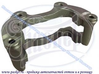

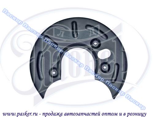

ношол такие части:
1. Диск переднего тормоза ?LGR? R13 вентилируемый SPORT ВАЗ 2110 (комплект)torm_disk_r13_lgr_sport.jpg
2. Скоба суппорта 2108-099,2110-12 (13 дюйм.) (вентилируемый диск) АвтоВАЗ42020.jpg
3. Кожух тормозного диска левый\правый ВАЗ-2108-099,2110 и мод. (13 дюймов) АвтоВАЗ28010.jpg
что есчо надо???
