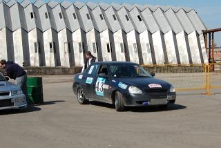

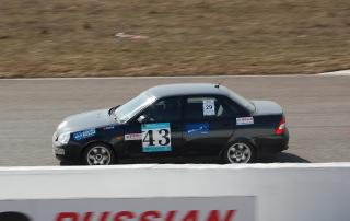

Экстерьер
Кузов-сток
Решетка радиатора сетка
Передний бампер вырез под интеркулер
Ксенон MTF 4300
Доп свет дальний от Геленвагена
Винил по бортам
Раскатаны задние арки

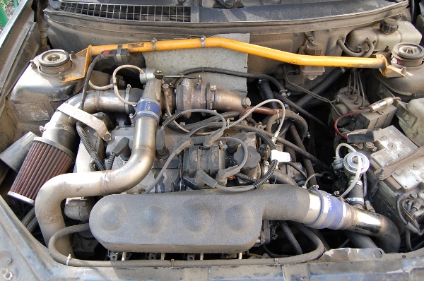

Двигатель
Турбина Garrett TB25
Наддув с клапаном регулировки от 0,8 до 1,2 бара
Блоу офф (2 штуки)
Степень сжатия 8.2
Бензонасос Walbro 255 л.ч.
Форсунки Ford Racing 440cc
Интеркуллер 18 секций
Сварной коллектор под турбо
4 дросселя
Ресивер
Распредвалы 8.3 фазы 265 град
Разрезные шестерни
Контроллер Январь 5.1 online-чиповка
Фильтр нулевого сопротивления Pro-sport 70 мм угловой
Трехрядный медный радиатор
Опора двигателя усиленная и дополнительная
Масляный радиатор MOCAL
Противоотливные шторки
Выпуск - труба 63, без резонатора
Банка (глушитель) U-Power
