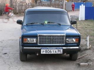

ВАЗ 21074 2008 сентябрь.
1.Двигатель- 1,6 инжекторный, нулевик, ГБО, паук, центральная часть на 53 трубе без катализатора, прямоточный глушитель, свечи НЖК13, облегченный маховик, приводной нагнетатель на 0.5 бар, интеркуллер.
2. Подвеска - пружины занижены на -50мм, задние и передние амортизаторы газомасленные -50 мм, дополнительный задний стабилизатор
3. Салон - щиток приборов самодельный из приборов Auto Gauge, руль-маленький, обшивка крыши черной мебельной тканью, шумоизоляция крыши, теплоизоляция крыши, дополнительный тахометр, датчик давления масла 2106.
4. Музыка - голова_Пионэр, колонки 4 по кругу Фокал, усилок 4-ех канальный Мистери, саб+усилок 2-ух канальный MIDLAND, накопитель Мистерии 1 фарад., камера заднего вида, зеркало заднего вида с монитором под камеру, дополнительный монитор в бороде.
5. Кузов- Пороги, реснички на головную оптику, зеркала с подогрвом, антибликом и повторителями.
6. Тормоза-передние от 2112 R15 перфорированные-dtyntkbhetvst, задние дисковые суппорта от А4.
7. Колёса- Маршал 195х50х15 диски на Я15
8.Электрика- ЗСП, доводчики ЗСП, сагналка Шерхан 5, Прошивка под ГБО, биксенон в фарах.
9. КПП ряд R1.
В плане:
1. Поставить втарой стаб спереди
2. установка самоблакирующегося дифференциала
3. установка ГП от 2102
6. Перебрать электрику.:dash: все становится только кашмарней)

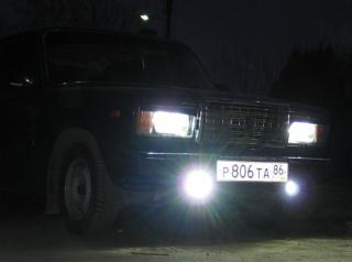

Да в туманках ксенон причем во всех правда тупанул и подключил через одно реле все четыре теперь горят только верхние. Будет время переделаю чтоб горели все четыре.
Если ты имееш ввиду нижние туманки то они прикольно светят у них четкая граница разделения пучка и не слепят, а вот верхние хоть и имеют границу но очень размытую.

А внизу у тебя какие туманки я не увидел их на фотках?

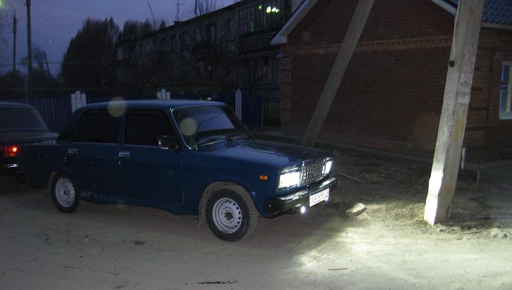

Вот фото только нижние.
В автосалоне шевроле в самаре они назывались хеллой и стояли порядка 4т.р. Я купил тоже самое на рынке только коричневого чвета за 2т.р.
Светят оболденно с четкой разделением границ.
