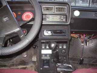

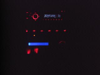

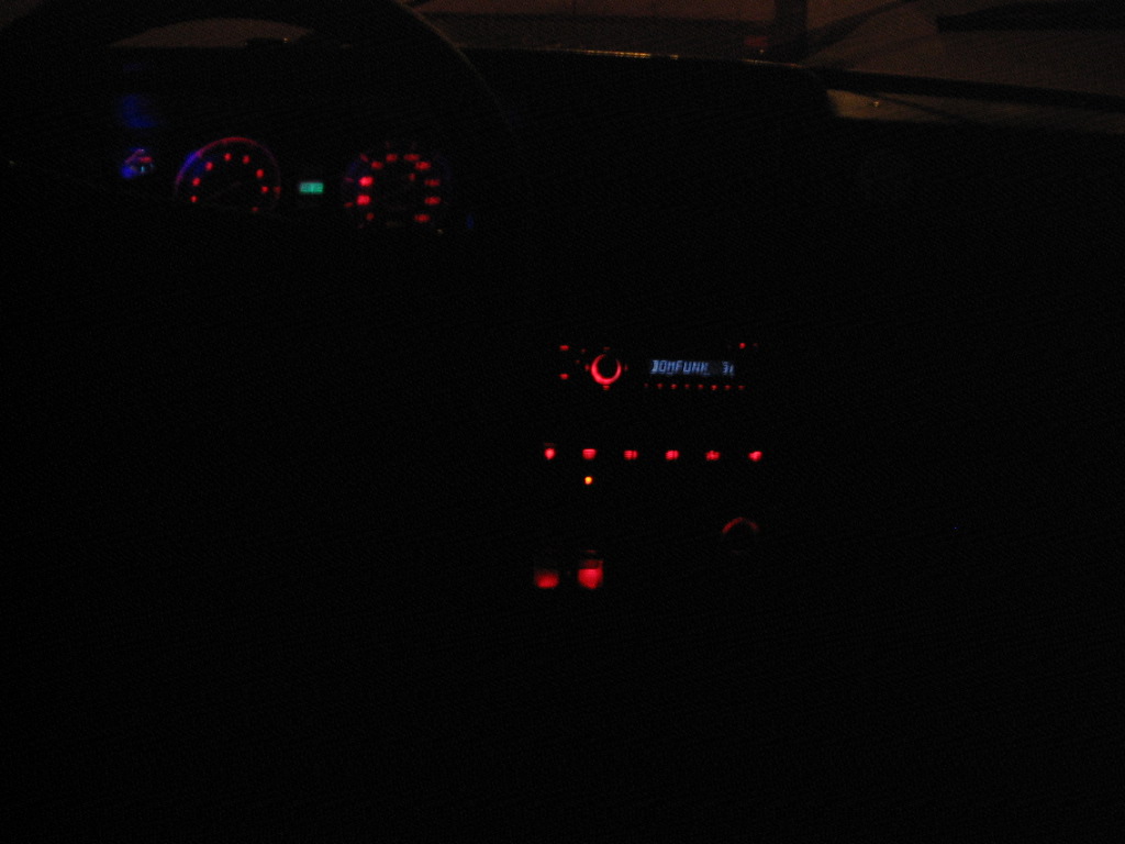

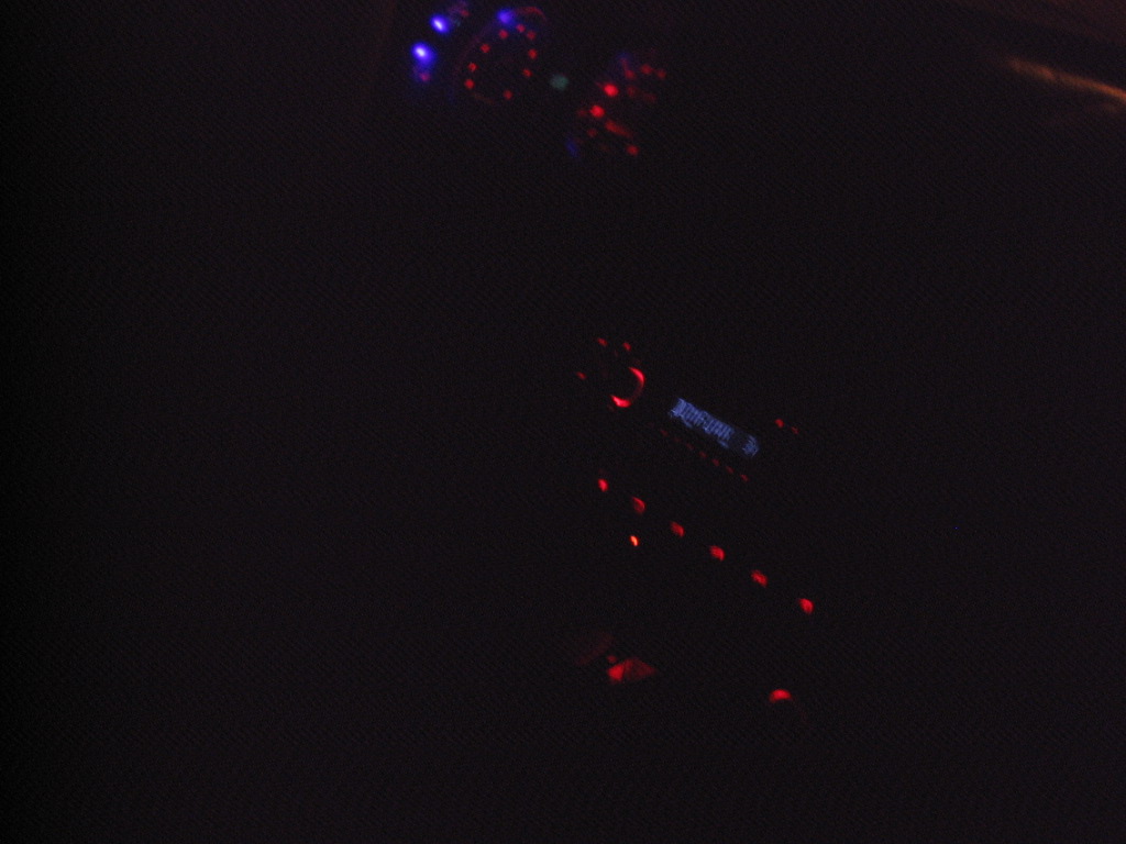

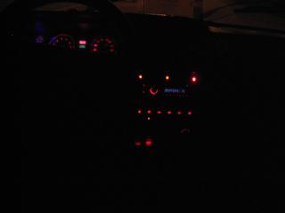

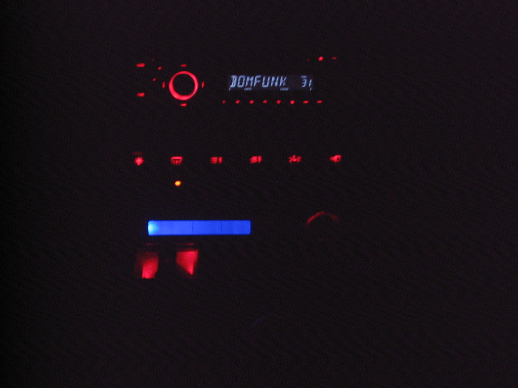

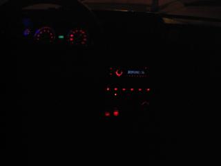

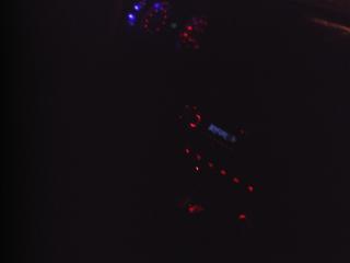

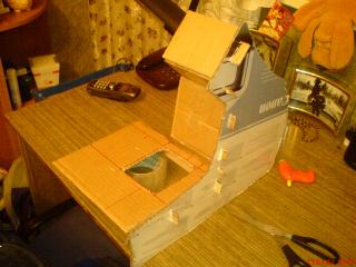

Вот наконец-то доделал бороду и выкладываю фотки. Ещё с других ракурсов сниму. Потом выложу новые.

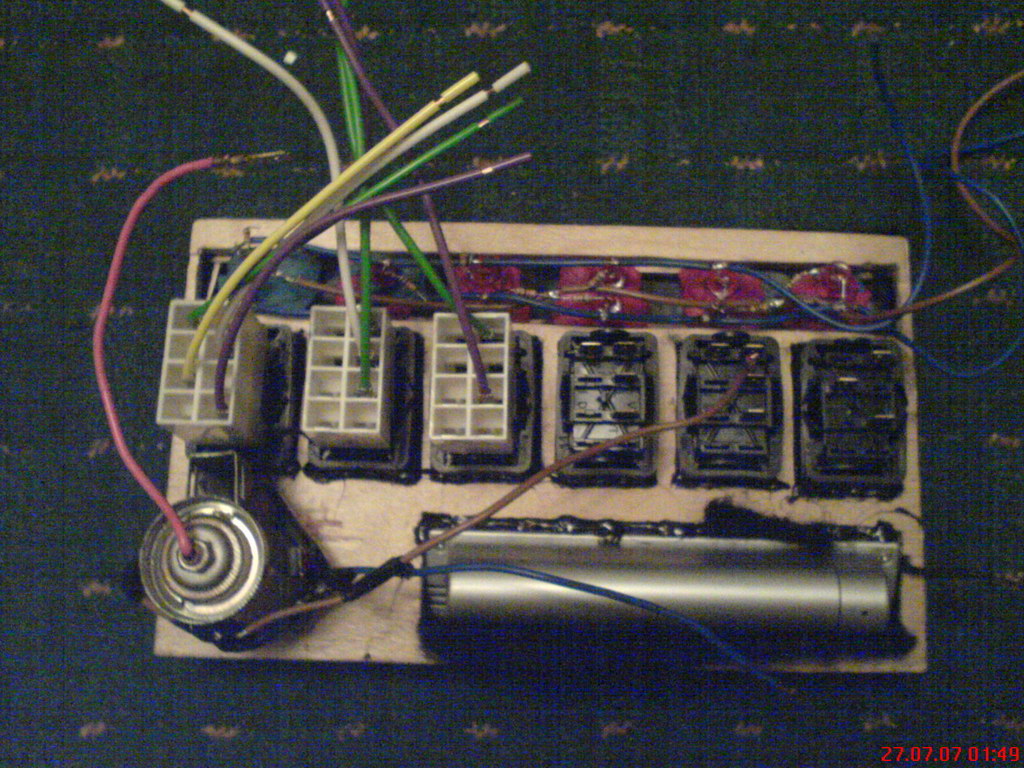

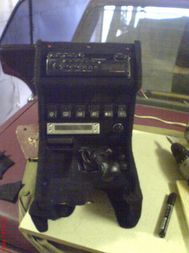

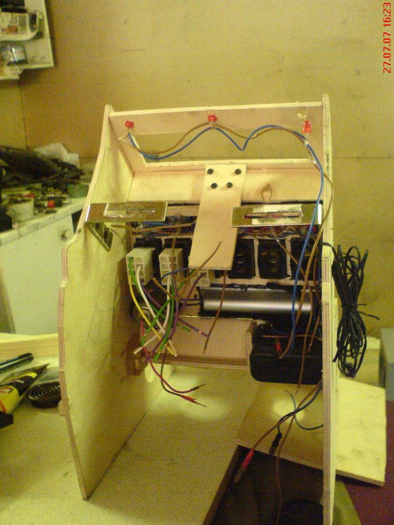

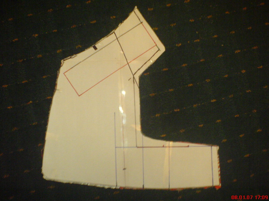

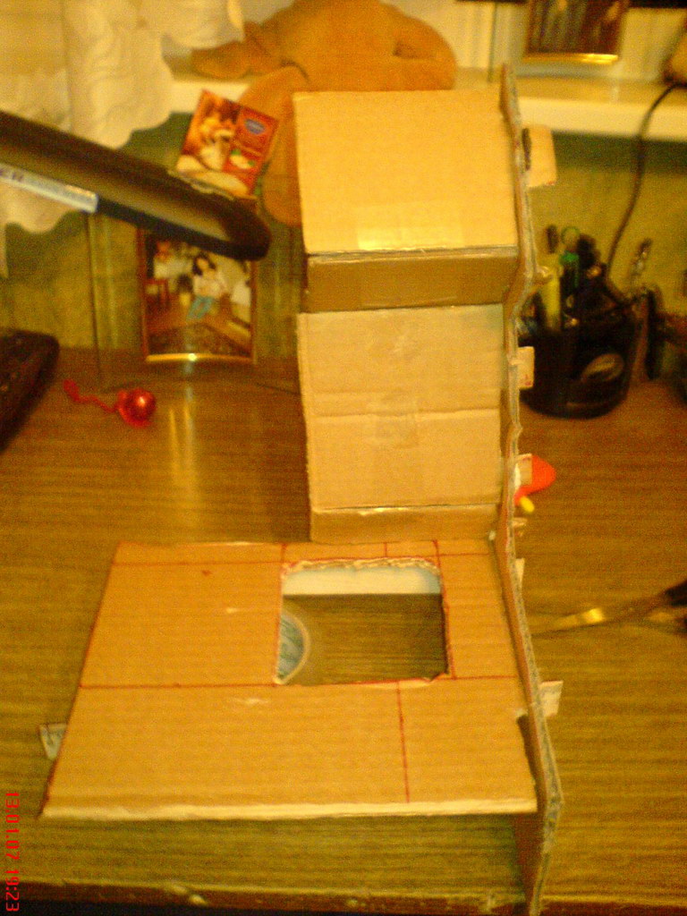

Спасибо за отзывы!!! Честно сказать делал долго, т.к. времени мало было. Чертежей, к сожалению, нет. Всё методом подгонки делал из картона. Но подгонка ослолжнялась тем, что у меня Mul-T-Lock стоит. Скажу сразу, что симметрии у родной бороды нет. так же как и у посадочного места. Получается, что левая боковая стенка больше, чем правая.

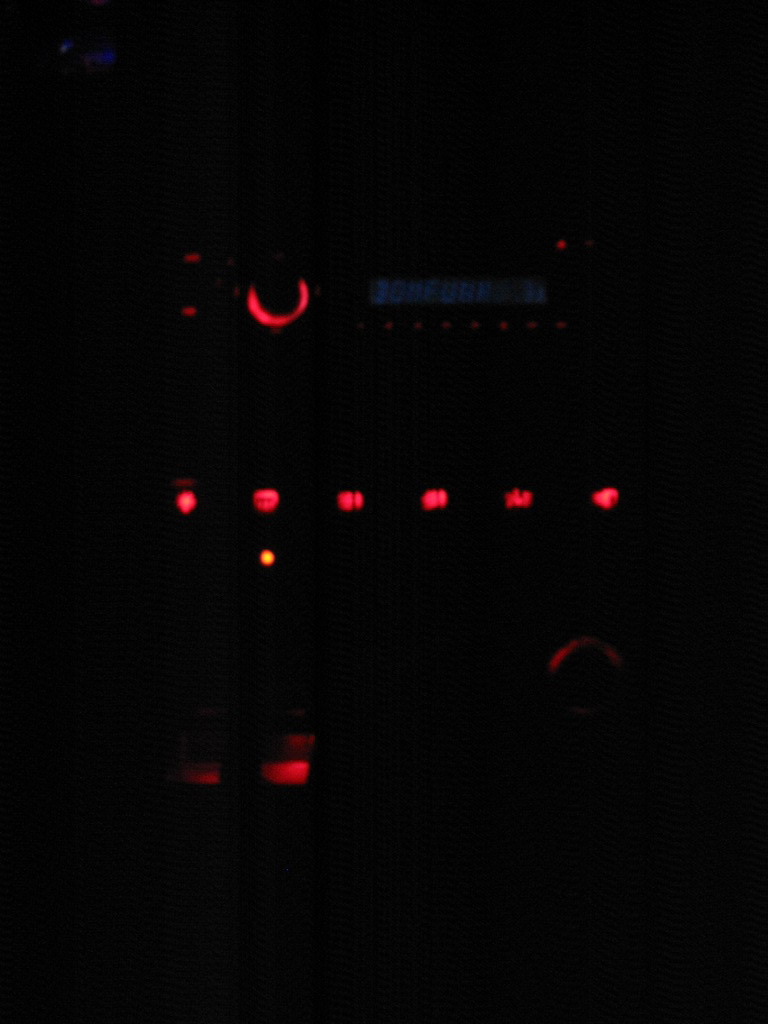

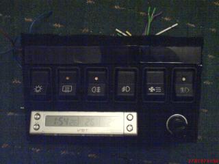

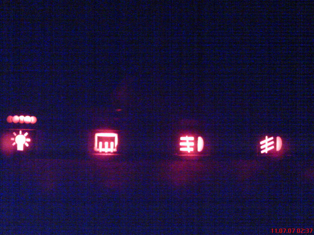

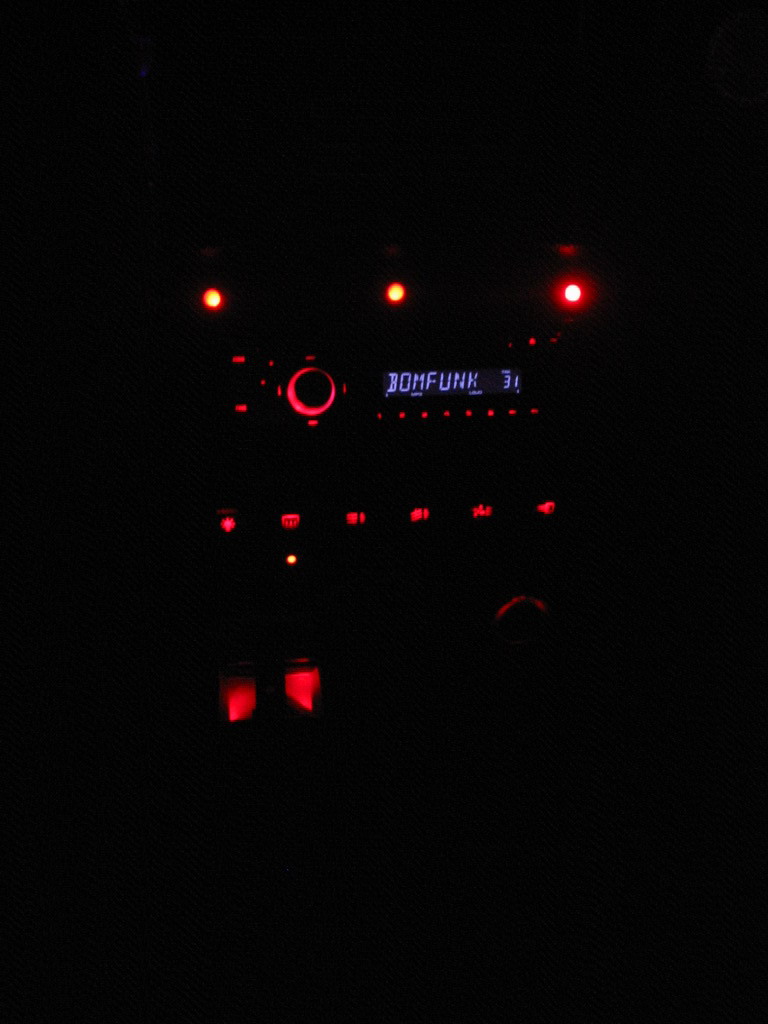

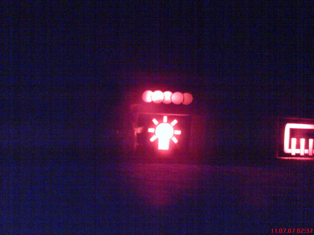

Было много идей, но думаю эта самая оптимальная. Сначала всё из картона делал, потом купил 6-ти мм фанеру. И уже по шаблонам из картона начал сооружать. Выпилил всё электролобзиком. Обтянул карпетом. Cветящиеся значки делал в Corel Draw. Потом распечатал на принтере. Взял от дисков коробочку и сделал стекло, затонировал плёнкой. Хотел, чтобы получилось так как в телефонах LG или ещё есть такие автоматы, которые кофе выдают, с зеркальным покрытием. Когда всё выключаешь, смотрится как зеркало. Ночью диоды не слепят. Те три, которые светятся, выведены, когда машина стоит на ручнике или мало тормозной жидкости.
Когда нажимаешь на какую-либо кнопку, над светящимся значком загорается полоска, которая означает что именно включено.
Крепил на штатное место за счёт уголков. Держиться крепко.
Сейчас делаю тоннель, где ручник, который будет переходить в подлокотник. Подлокотник думаю сам делать, покупать не хочу. Хочется чего=то эксклюзивного.
Кстати магнитола уже не так греется, камк в штатном месте. Внутри бороды поставил перегородку (на картинках её нет), которая отделяет отсек с кнопками и магнитолой от места где проходит горячий воздух.
За счёт подлокотника думаю вывести тепло к задним сидениям, если получится. печка вроде до середины передних сидений продувает.
Сейчас с фотиком проблема, но скоро фотки нормальные будут.

Отлично получилось, а на фотках в норм. качестве еще лучше. И кажется ты нашел ответ на мой вопрос!!!!!!!!!!. Дело в том что у меня перенесен рычаг КПП ближе к сидениям и стоит консоль от 2114.А вот соединение штатной 07 консоли с 2114 взятое с малоизвестного сайта мне не очень нравится. Жду как и все выкроек с размерами, за пиво естесно.

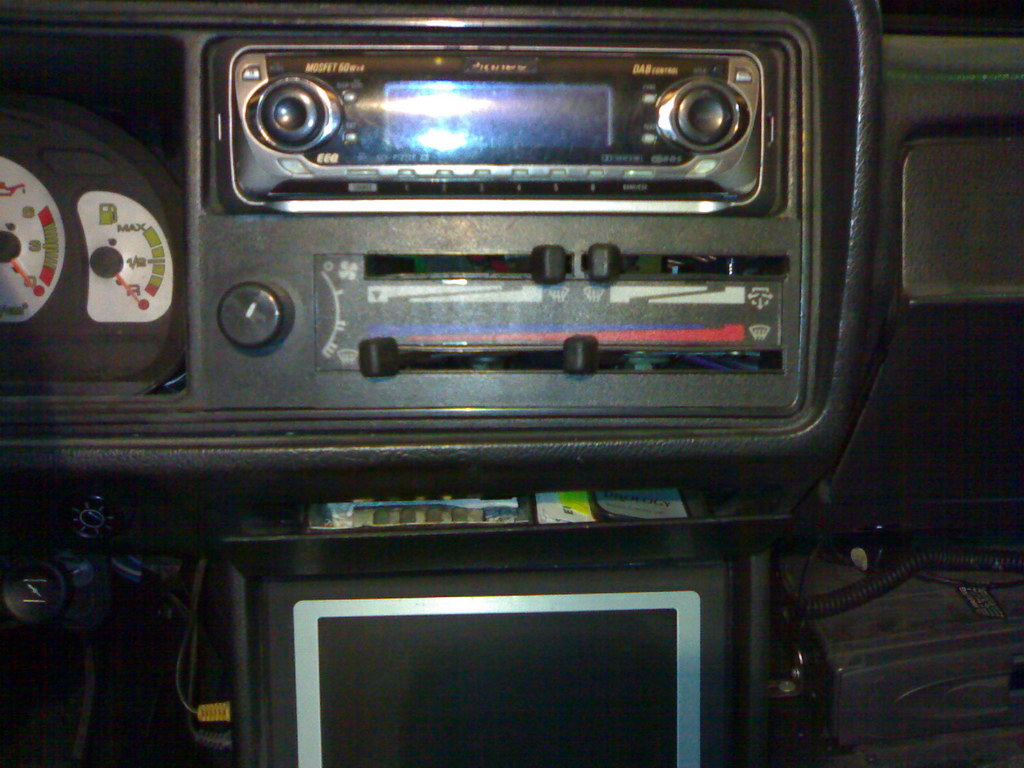

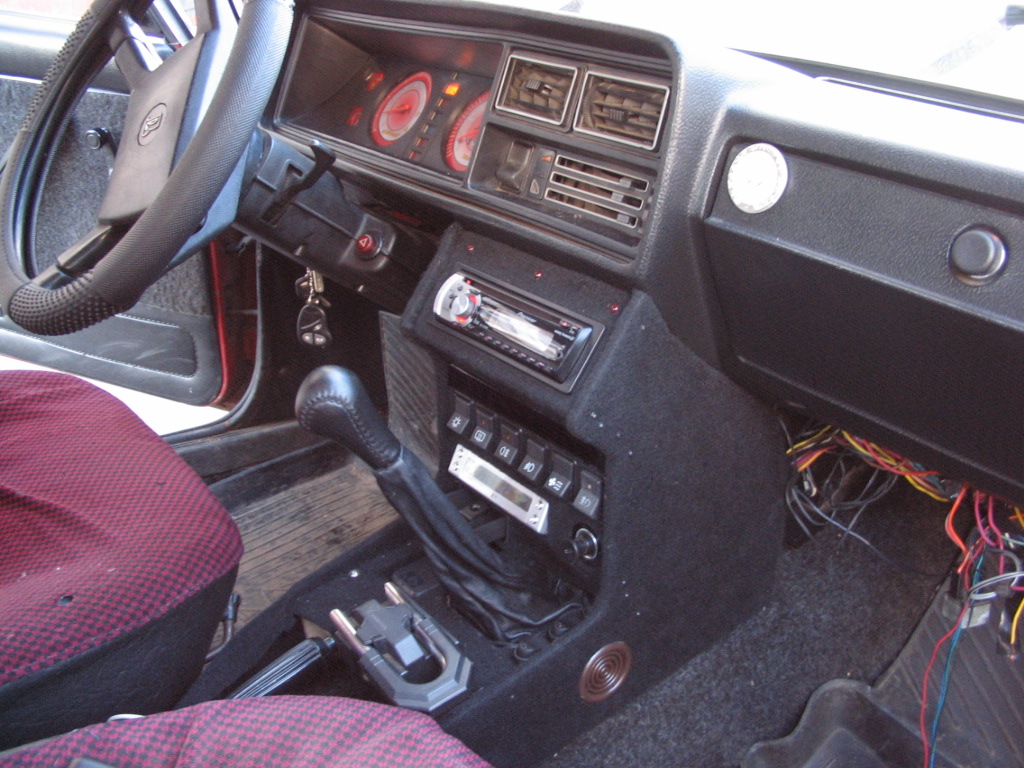

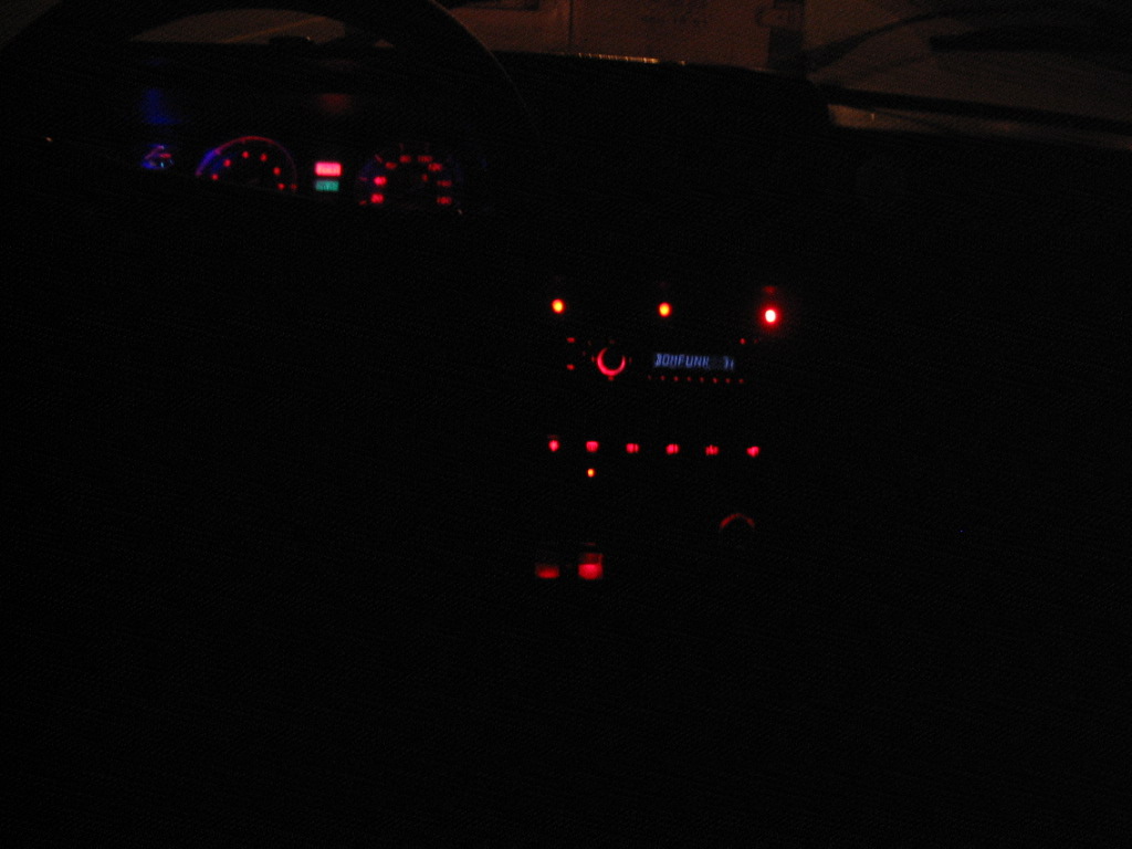

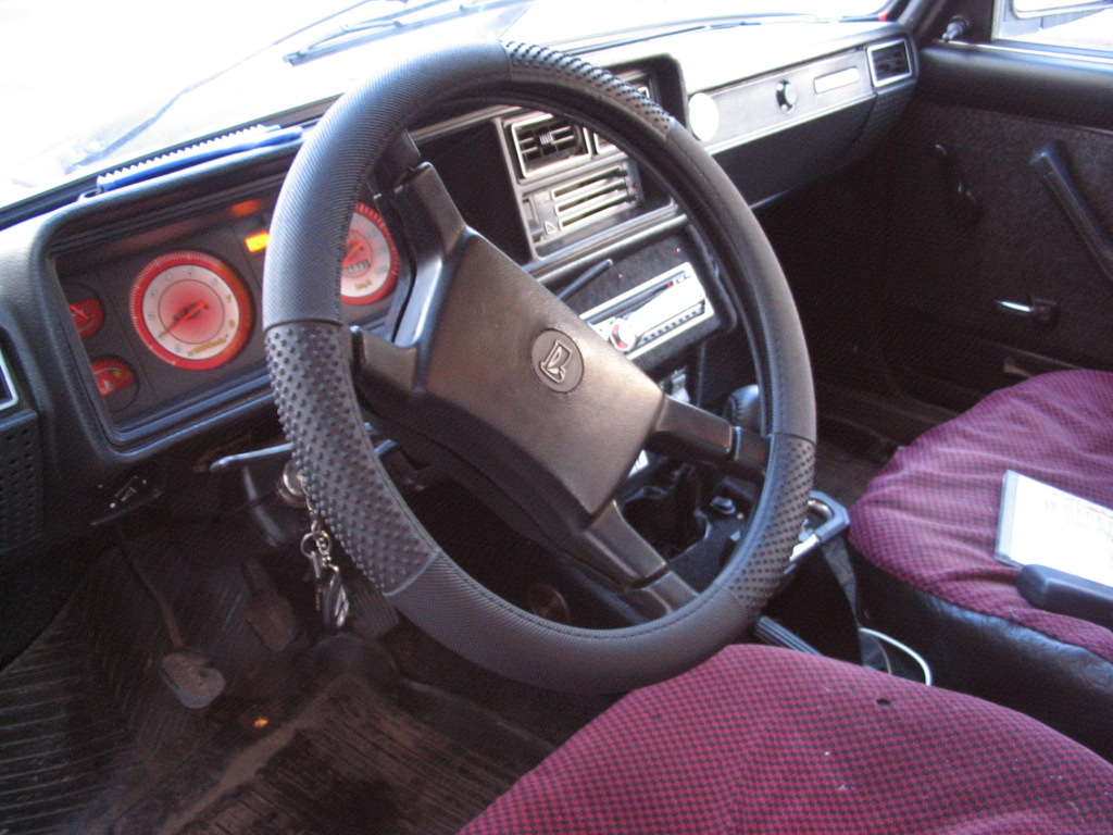

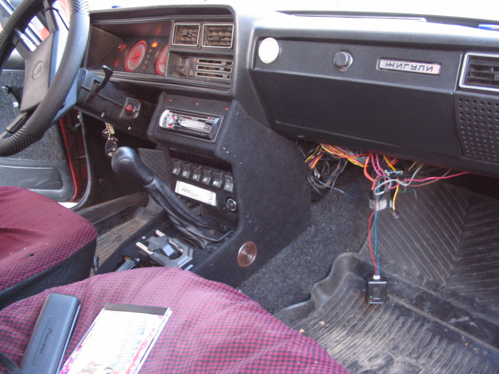

Выкидываю фотки нормального качества. Жалко, что фотки не могут передать всей красоты. В реальном мире всё намного лучше. Эскизы думаю скоро выложу.

Отправлено 11 October 2007 - 20:07
Получилось великолепно если бы не сказал что делал сам, увидя это я спросил бы где купил. За такой кропотливый труд получай пять и критику. Несколько вопросов и наверно замечание. Что это за ряд кнопок справа о рычага КПП. Вроде на ЭСП не похожи, и весла вроде стоят. Может подогрев сидений? И что это за кругляшок с торца консоли гофрированный коричневого цвета?. Воздуховод? Не близко ли к коленкам? Возможно не самое оптимальное решение. Пепельница!? На фига она тебе там нужна?. Попробуй ночью в неё попасть. Особенно когда консоль из карпета.Подсветка в ней? Не исключено что она используется под самые мелкие вещи! tongue.gif. Что это за три диода на верхней части консоли без обозначений?.
Приехать не смогу-Тела.....
Спасибо за критику! Эти три кнопки справа от КПП выводил для дополнительных возможностей. Планировал по крайней мере подсветки на ноги вывести.
Кругляшки у меня по обе стороны стоят, просто другую сторону не видно. Вообще думал, что оттуда будет тепло ити, но пока не ощущаю. Возможно оно там появится, когда борода плавно в подлокотник перейдёт.
Т.к. за бородой была старая пепельница и она не использовалась по назначению, то я просто решил взять пепельницу от десятки и просто использовать её для мелких вещей.
Три диода светятся только тогда, когда машина стоит на ручнике или тормозной жыдкости мало. Вывел вместо той лампочки с восклицательным знаком, которая была на родной бороде.
Эскизы бороды пока в процессе создания.

Исчерпывающий ответ... точнее ответы. И еще , по крайней мере один плюс для тех у кого магнитола встроена в верхние дефлекторы-верхнюю часть консоли можно использовать как рабочую поверхность под доп. приборы. А у некоторых еще и рычаг КПП перенесен(например у меня). Так вобще ровнота получается! Класс.!!!!!!!!!!!!
Сделай чтоб все время полоска светилась красным, а когда включаешь кнопку загорался зеленым цветом,
используй 2 свотодиода или сдвоенный.

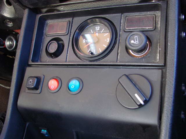

Недавно тоже времянку забацали..

Zenta, прикольно! а нафига тебе ручка от газовой конфорки там? smile.gif 2 DIN поставить не хочешь?
ААА... laugh.gif Сам ты кнофорка!
Это ручка включения электродвигателя отопителя со старой астры кажись.

Zenta, классно получилось. Хочется узнать с помощью каких материалов сделал такую гладкую часть. Что включают две круглые кнопки и та что ниже(прямоугольная)
