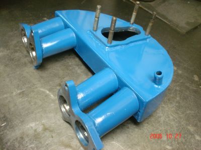

что за коллектор? в чом его достоинства?

Карбовый ресивер....прикольно =) первый раз вижу.
смысла только в нём особого не наблюдаю... пока только минусы наверно...

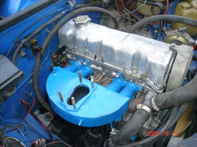

Я так понимаю что он примерно равнодлинный, т.е. наполнение по горшкам одинаковое. Можт там внутри еще мегафоны стоят, тогда он еще и настроенный получается на какие то обороты

судя по первому и четвёртому, наполнение равным не получится, имхо...

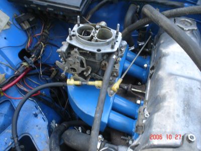

Цитата с какогото форума..... старая....
Не не покатит. Рессивер это фишка впрыска там ведь воздух только в этом месте. Наличие такого в карбюраторном варианте приведёт к неправильной работе последнего, так как он работает с пульсирующим потоком и унего есть ускорительный насос, топливо которого должно незамедлительно попасть в коллектор и сразу там растекстись , с рессивером площадь общей камеры увеличиться намного и того топлива что ссыт насос будет нехватать, поэтому могут быть провалы на определённых режимах работы двигателя. Если увеличть даже количество истекаемого бенза с насоса то даже в этом случае двиг будет не сразу реагировать,а в конце отработки насоса не сразу сбрасывать обороты тоесть инертным будет. Потом каналы они создают ускорение смеси, поэтому из-за разницы длинны у одних цилиндров наполнение лучше чем у других (и ещё из-за разницы длины каналом маняеться форма пульсаций из-за чего состав смеси опять таки меняеться для средних и боковых цилиндров . С рессивером таким наполнение цилиндров ухудшиться так как по сути длина каналов будет слишком короткая (если кончно его ещё не выдвинуть от головы подальше и потом смесь будет что идёт от карба менять своё направление резко 2 раза, что будет вносить опять свой вклад в сопротивление на впуске.

хм...любопытная штукенция.....ток я незнаю нужен ли карбу рессивер?интересно какова там аэродинамика смеси..

))))))))этож надо было до такого додуматся...но эт ладно...скока времени на изготовление и затраты...

Прикольная штука! Спорт наверное rolleyes.gif ... А основной эффект от неё - открываешь перед знакомыми/друзьями капот и ... все о%уевают от серьёзного вида этой приблуды и скрытой в ней супермощности rolleyes.gif rolleyes.gif
P.S. И ведь не лень кому-то было так изголяться, ведь труда-то вложено ого-го!

интересно, как предпологалась работа на ХХ...
АФФТОР, где фотки взял? хочу почитать об этом...

слушай я дадумался эт не рессивер а водяная рубашка...

ага...ток думаю толку с неё 0............смесь будет оставать сяч в подкарбовом проставнстве и не вся уходить в цилиндры

там рядом с фоткой написано 0+2атм -типа будет вместо турбо 2 атмосферы дуть во впуск biggrin.gif ...
ссылка то с довольно серьёзного сайта-врядли там фуфелом торговать будут...значит он должен реально чтото улучшать...
вопрос что?

там же есть точно такойже коллектор только для инжектора . . . вот там он работать будет, а это хз
