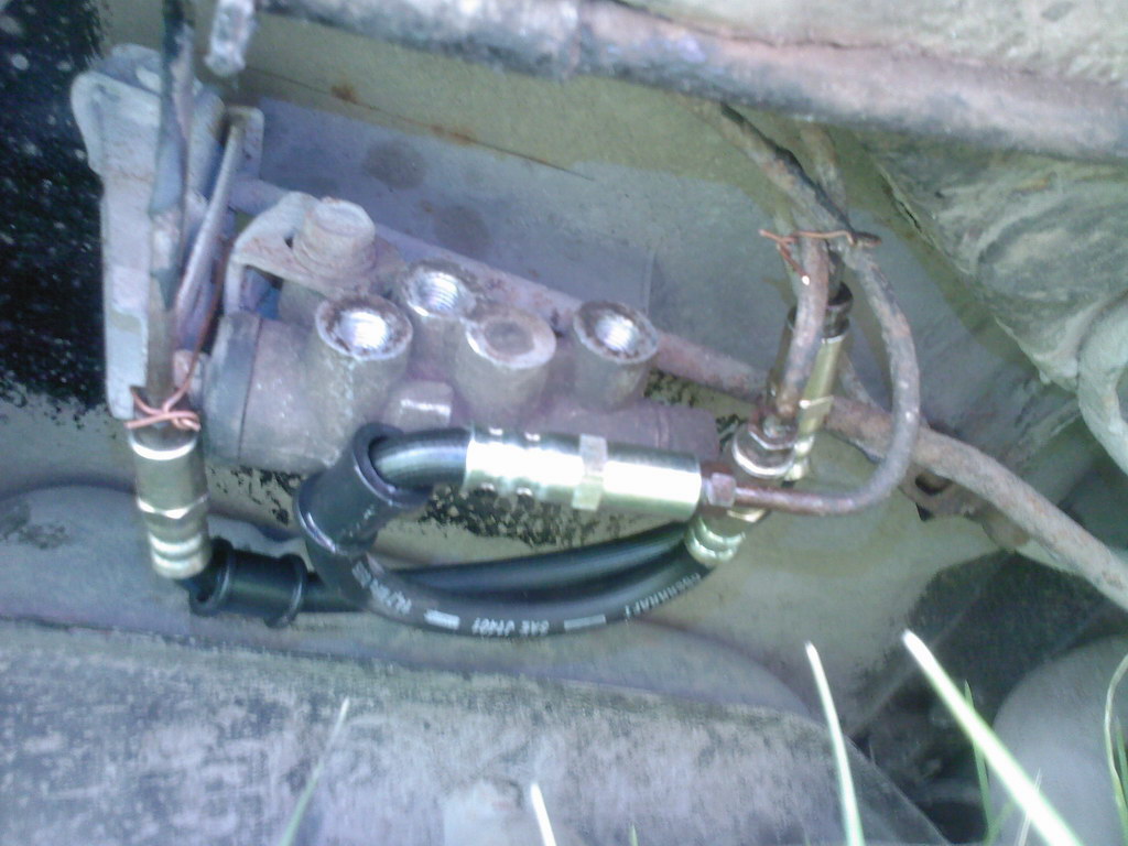

Цитата(alexandr-tvv @ 5.7.2009, 20:13) <{POST_SNAPBACK}>
Все сделал, шланги поставил - тормоза отличные Перетормаживания никакого нет
поподробней, какие шланги куда втыкать .???

#18 alexandr-tvv
alexandr-tvv
  • 50 сообщений
  • Город:Череповец
  • Авто:21093i (была), Opel Vectra B 1.6 16V
Отправлено 06 July 2009 - 16:23
Откручиваются трубки от колдуна и соединяются обычными задними тормозными шлангами
На фото колдун еще не снят, трубки к нему прикручены проволокой ai.gif , чтобы не провисали (старые трубки гнуть не хотелось - боялся сломать,
потом колдуна сниму и все переделаю)
ЗЫ Сзади стоят чугунные барабаны и колодки Pilenga, цилиндрики Fenox - все новое.
