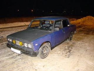

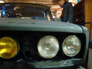

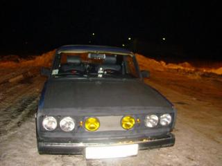

хотел заняться этим даже тему создавал был куплен блок фары 05 и две фары 2106. из пятерошоной потрохи выкинул примерил туда шеховкие влезли тока надо дорабатывать конечно. с поворотником хотел решить купить на ЮП полоску светодиодную черную с оранжевыми диодами и конечно же ангельские глаза но увы проект закрыл изза того что не смог найти выход как и чем это дело закрывать. выходов было конечно несколько купить колхоз накладки на 05 фары типа ворон глаз смыть надписи и приклеить но пластасс доверия не вызывал. потом хотел специально купить проспортовкие фары и вытащить стекла но это дорого. затем тупо отполировать сток стекло 05 но это пипец геморно и долго. или же взять 06 фары разбить стекла все дело вставить и закрыть 05 стеклом но вопрос в следущем как все это будет светить??? вот поэтому я закрыл всой проект на такими фарами как на первой фоте

я пробовал что то мутить с штатным о5-м корпусом,но это всё получается ущербно и громоздко ИМХО
а если ставить просто 06 оптику,то там работы на час(с перекурами ck.gif ) всё почти идеально подходит
вместо поворотников использованы повторители от 2101
мне достались все фары под лампы Н4,так что у меня постоянно горят все 4 фары,а не как на 06.светят охренительно результат очень порадовал!!!такую же тему с фарами делали на 2109 и на 29 волге,все владельцы счастливы eq.gif
регулируется всё как на обычной 06
