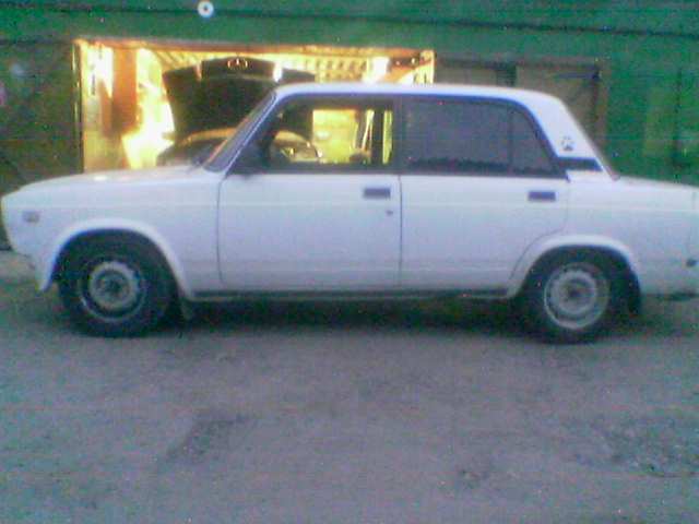

у меня пружинки нива перед 1.5 зад 2.5 наварена под мост проставки от пп иногда левая сторона зада немного перекошена х.з поему может кто подскажет
видел в измайлово на первомайке проставки походу для занижения класики крепяца к роднома крепежу амика и к креплению тяги может ктонибуть знает что ета такое

а в комбинации перед -1.5 зад -2.5, ненадо домики делать? и на отбойники она не сядет.
