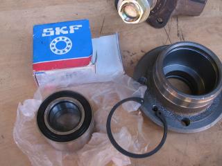

Отправлено 26 December 2007 - 12:47
Мля вроде я тут фотки все выкладывал про свою ступицу. КудЫ дели.....

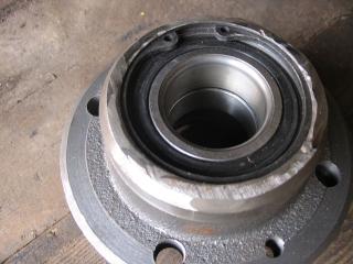

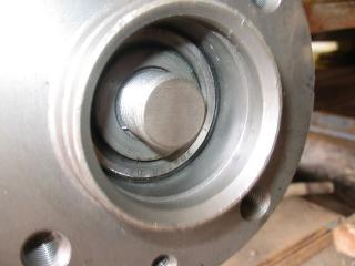

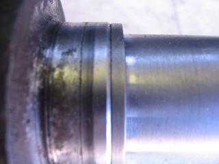

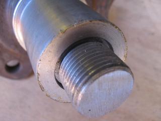

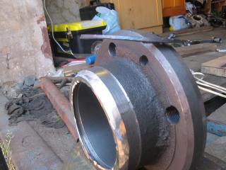

Ну лан, еще раз. Вот то что у меня:

со стороны стопорного кольца немного сниматеся метал чтоб она не упиралась в болты крепления поворотного кулака и план-шайбы

Епта, Слав, станок станок... - БОЛГАРКА!!! cool.gif На фото где ступица боком и без подшипника на ней лежит кольцо - вот это я его спилил со ступицы. где то 3 мм и под конус. На фото видно
