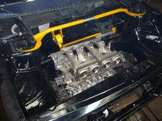

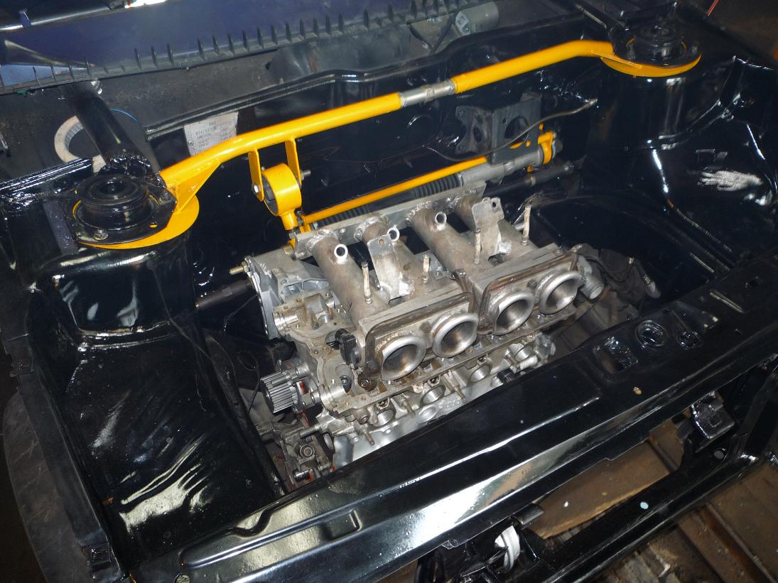

второй ряд форсунок ставится на 4-х дроссельный впуск первый ряд прыскает к примеру до 4-х тыс а второй который находится на большем растоянии от впускного клапана включается после 4-х если ты поставиш просто большие форсы смысла не будет они у тебя просто будут лить ведрами во всех диапозонах работы двигателя P1000187.JPG в моих дросселях отверстия под второй ряд находятся близко к первому ряду буду переносить и ставить их перед дудками

второй ряд форсунок находится на более удаленном расстоянии от клапана в этом смысл. Причем чем дальше тем лучше. Если говорить о 4-х дроссельном впуске, то самое эффективное это установка форсунок перед дроссельными заслонками, а точнее перед "дудками". Одно это на подготовленном моторе прибавляет до 10 л.с. Проверяли на стенде.
