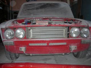

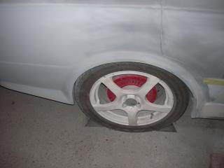

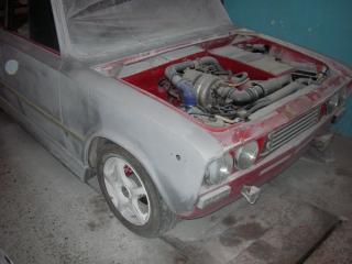

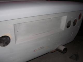

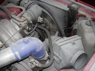

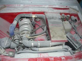

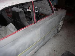

купил в 2004году груду металлолома специально для учебы в ремонте (потом сильно пожалел), за два года пришлось поменять все кроме блока цилиндров и крыши smile.gif теперь у этого авто началась новая эра.
прошлым летом начались серьезные работы с кузовом: убраны все ручки в т.ч. багажника, убраны молдинги, полностью переделан весь зад, приварен воздухозаборник на капоте, вырезаны задние арки (теперь они круглые как я и мечтал) из стеклоткани сделал задние эксклюзивные юбки и пороги.
вырезан кусок телевизора для установки большого радиатора всвязи с чем капот открывается в другую сторону, перенесен АКБ в левую сторону.
Цельные задние боковые стекла, цельные передние +электроподъемники
Колеса: зад КиК салют R16 резя зима 205\50, лето 215\40, перед КиК салют R14 (одно на 16 убил, а в продаже таких больше нет)
Рулевое от нивы, РК регулируется по высоте (сток).
Проводка полностью собрана с нуля: волговский блок пред. все в гофрах и спрятано.
сигналка старлайн B9с прогревом, датчик давление масла и турбины автогейдж, Спидометр, тахометр, утож и ууб самодельные остались тока корпуса родные, ксенон и всякие мелочи....
Инжектор Я5.1 коса 2112 с датчиками.
Двиг2106 сток, гена21214 80А, бензонасос БОШ (волга), форсунки волга, турбина 1jz-gte 2.5л (твин турбо) интеркулер горезонтальный от какогото ская 2.5л. давлю 0.8бар.
выхлоп на 51-й трубе +двойной глушитель с волги (они плоские и их не видно, да и сопротивление получилось очень маленькое)
Радиатор от нивы21213+2 вентилятора от иномарки
Коробка 5ст, сцепа крафт ГП3.9
Пружины:перед волга +2-й стабилизатор, зад нива
В ближайшее время будет собран новый движок об.1.7л кованые поршня, маслофорсы, форсунки побольше типо сименс дк630 и дуть 1.3бар, спорт распредвал, стальная прокладка (эта уже достала постоянно прогарает), более производительный маслонасос
Сейчас доделываю пневмо подвеску на зад, купил мощный компрессор, 2 рессивера (1 на зад 1 на перед) по 17литров, регуляторы давления, осталось сделать электрокранчики и поставить.
Также ближе к лету поставлю гидроручник и рулевую рейку (надоели эти люфты)
Также хочу поставить на зад резину 225\50 да и ГП менять не придеца только блокировку установить.
Извиняюсь за качество фоток, сами понимаете что такое работа со шпаклей.

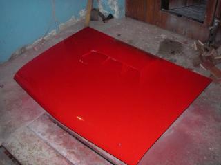

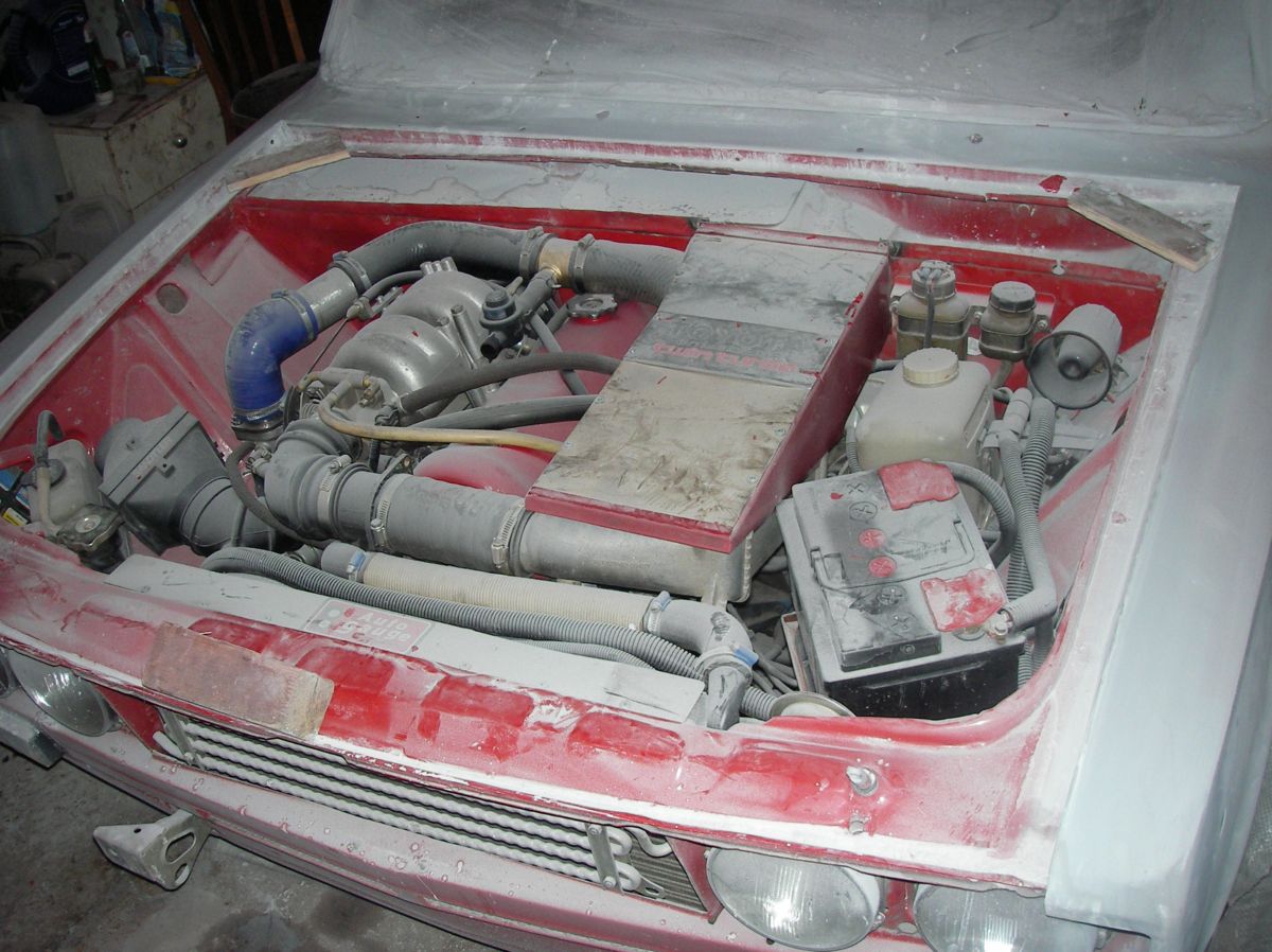

сегодня поднял с тех.комнаты старый двиг, решил востановить (надо гильзовать) для прохождения тех.осмотра smile.gif пошарил в яме и нашел практически все запчасти для того чтоб собрать полностью 2 мотора (нехватает помпы, лобовины под инжектор и шкива). Соберу пусть лежит мало личто, тенболее новый неоформлен.

кто настраивал ??
Фотоф подкапотки и кулера можно по больше ?

Прогу Паша Логинов залил какуюто, чтоб хотяб заводилась и ехать могла, до окончательной отстройки говорит смысла нет сначало форсы надо купить, но она и так пуляет неплохо тока на холостых свечи заливает пока не прогреется мотор, короче позше отстроим.
Позже на время поставлю 2 температурных датчика до и после кулера, хочу глянуть будет ли толк от такой системы, но с новым капотом должен продуваться неплохо т.к. на 60км\ч он начинает подниматься возле лобовухи когда петли непрекручены были, до этого даже на 100 подобного не наблюдалось.
Щас ищу недорогой блоуофф типо НКС хочу чтоб свистела, а эта просто сбрасывает глухо (от субаря В4) но тоже звук прикольный.

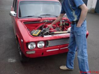

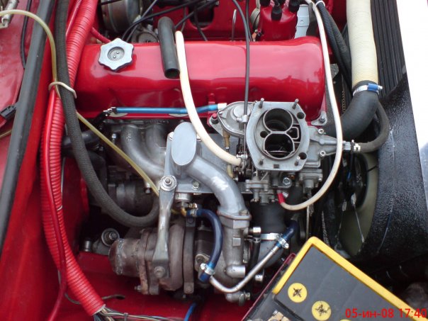

вот откопал старых фоток: турба на карбе, была построена ради эксперемента и даже не планировалось на ней ездить (чисто завести и проехать малямс чтоб доказать турба на карбе работает), а получилось на столько хорршо сделана работа, что пришлось ездить все лето и утирать носы многим иномаркам, пока не лишили прав, вот тогда и пришла идея переделать на инжектор (за что я благадарен ГАИшникам). Они дали толчек в дальнейшем усовершенствовании и за 4 месяца накопилось прилично денег на все прибамбасы.
На фото первый запуск и выезд из гаража своим ходом, уже вечеров на КрАЗЕ маленько погонял, на скорую руку прикрутив капот болтами, чем вызывал насмешки smile.gif сожалению фоток подкапотного с окончательной сборкой не сохранилось

Сегодня выравнил правый парог с аркой, снял двери и промазал проемы. Все заглушки с днища оторвал и заклеел стекломатом с полеэфирной смолой (надежней будет, течь не должно), отодрал с зади всю шумку если это можно так назвать (было просто залито битумом).
