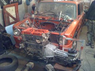

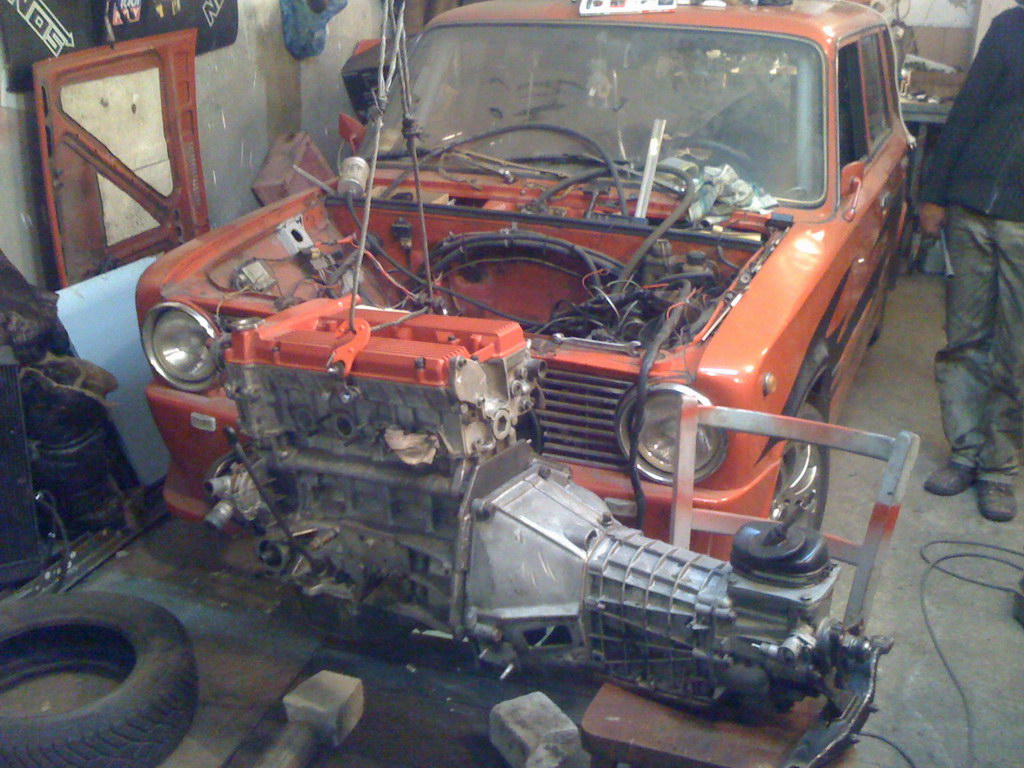

кпп так на класическую похожа..

Отправлено 20 March 2009 - 14:41
Это вроде от фиата

Отправлено 20 March 2009 - 21:13
а я чтото думал что она и есть классическая)
Цитата(Kalian @ 20.3.2009, 15:21) Просмотр сообщения
Это вроде от фиата
ну да, от фиата забыл название((( подходит. ток колокол ставится классико и под кулису чуток пол порезать)

Извеняюсь за ОФФ КПП Полонезовская если не ошыбаюсь=))
