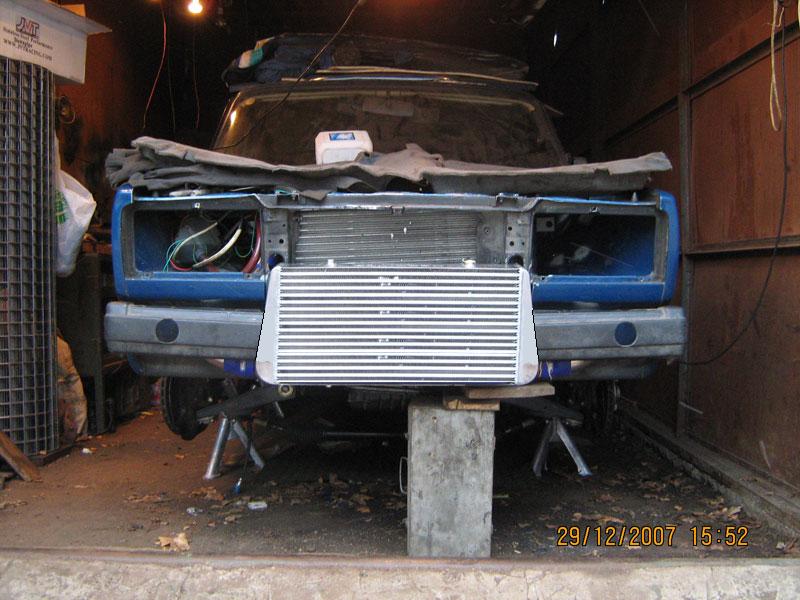

Да прикольно конечно получается, только мне кажется приёмная труба низковата висит
Unknown А не прикольнее будет бампер из двух половинок, то есть где интеркулер часть ваще выпилить
ну так это ж примерка))) когда все прикрутиться, она будет плотно к днищу прилегать) я так прикрутил на пару болтиков, чтоб понять как оно будет и какой нада резонатор до длине заказывать ))
ээ.. не совсем понимаю что ты имеешь ввиду)) если покажешь фото или макет, буду благодарен)

сегодняшние новости)
опустил таки кулер пониже, что самое интересное, так смотрится намного гармоничне. да плюс еще и решотку стоковую по высоте резать не надо)
ну и поскольку вчера вентилятор закрепил, сегодня сделал верхние крепления кулера

Отправлено 30 December 2007 - 16:37
Мне кажется или бампер просел посередине? И что это за дырки на нем по бокам?

Цитата(temichok @ 30.12.2007, 18:34) Просмотр сообщения
убиваем))) бамперу быть, пока не придумаю что другое туда повесить)
да он не просел... просто с открученой планкой металлической он выгнулся))) дырки для противотуманок, я их пока снял, чтобы не кокнуть)

Отправлено 30 December 2007 - 20:20
Родной бампер нах не нужен! Лучше слепите такой, чтоб кулер прикрыть. А то на наших дорогах стока говна валяется, что его и пробить не долго.Может как нить Zentовский доработать. Ну никак не родной бампер. Тут он явно не в тему.
ничего я пока лепить не буду. может потом попоробую что-нить за основу взять и додедлать... про какашко! на дорогах - ты его толщину стенок видел?? тогда лучше ничего не говори. Зентовский боян и мне не нравиться (при всем уважении к создателю за проделаную работу). а без бампера совсем чушь получается...

Ну.если на каждый то конечно желательно че нить заколхозить..что бы прикрытить радиатор)
