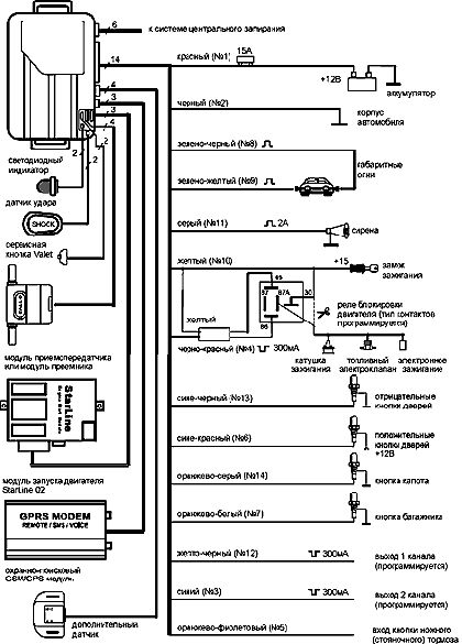

Отправлено 12 August 2008 - 07:12
Цитата(Chelentano @ 12.8.2008, 2:09) Просмотр сообщения
Народ, кто возьмется ставить StarLine B9, ну чтоб нормально было и по деньгам тоже что нормально, или может у кого есть схема как его подключать???
А чего, она без схемы продавалась? Есть схема от А4, может поможет.
Прикрепленные изображения
Чем выше в горы, тем ниже Приора.
#163 Chelentano
Chelentano
    Участник
  • Пользователи
  • PipPip
  • 142 сообщений
  • Город:Москва
  • Авто:ВАЗ 2114
Отправлено 12 August 2008 - 09:02
есть схема ну она не такая(

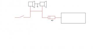

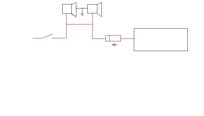

#171 LimaP
LimaP
    Участник
  • Пользователи
  • PipPip
  • 169 сообщений
  • Город:Москва ВАО
  • Авто:2104
Отправлено 23 August 2008 - 09:26
blackboris,все понятно теперь,огромное спасибо!!!
blackboris,проверь пожалуйста схемку(мне кажется я не правильно что то сделал),извини за не аккуратность)
Автосервис http://service-fitisov.ru
#172 blackboris
blackboris
    Опытный советчик
  • Пользователи
  • PipPipPipPipPipPipPip
  • 1627 сообщений
  • Город:-за леса из-за гор
  • Авто:21074
Отправлено 23 August 2008 - 10:48
мне кажется что-то типа того
вконтакте
icq 2592001
