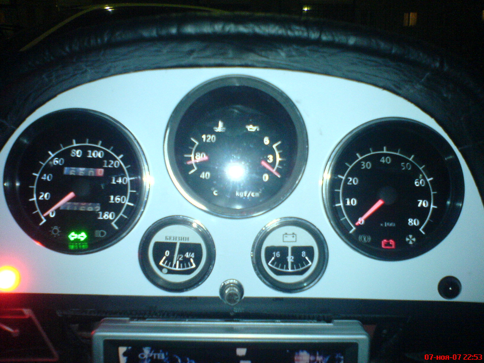

Об этом как раз я и забыл сказать.. Самым первым слоем наклеена белая плёнка, а на неё уже бутербродом налепил остальные.
slyer, надо посетить разборку или покопаться в объявах, форумах.. Приборок много продают/отдают, тем более не обязательно от волги.
Фотки как и обещал..
Два варианта шкал, видны пузырьки и переходы плёнки.. Первый блин..

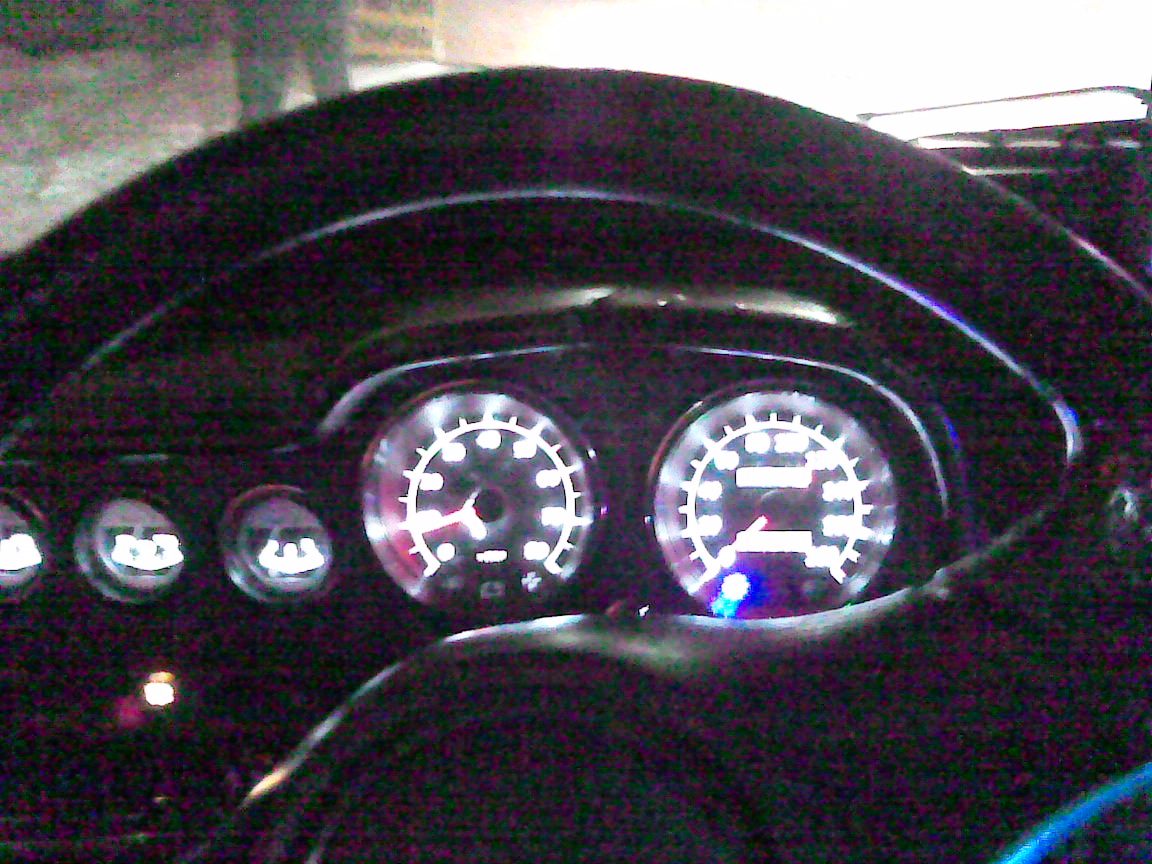

Ну думаю дальше понятно.. Вырезаем пластик, клеим в нужных местах цветную пленку и сверху черный кругляш. Шкалы готовы.
Подсветку делал на белых светодиодах, по 9 в больших приборах и 3 в мелком. Размещал их на картонной основе. Для спайки элементов лучше использовать проводки от компьютерного шлейфа.
Стрелки от Волги, подсвечены в ножку мелкими красными светодиодами.

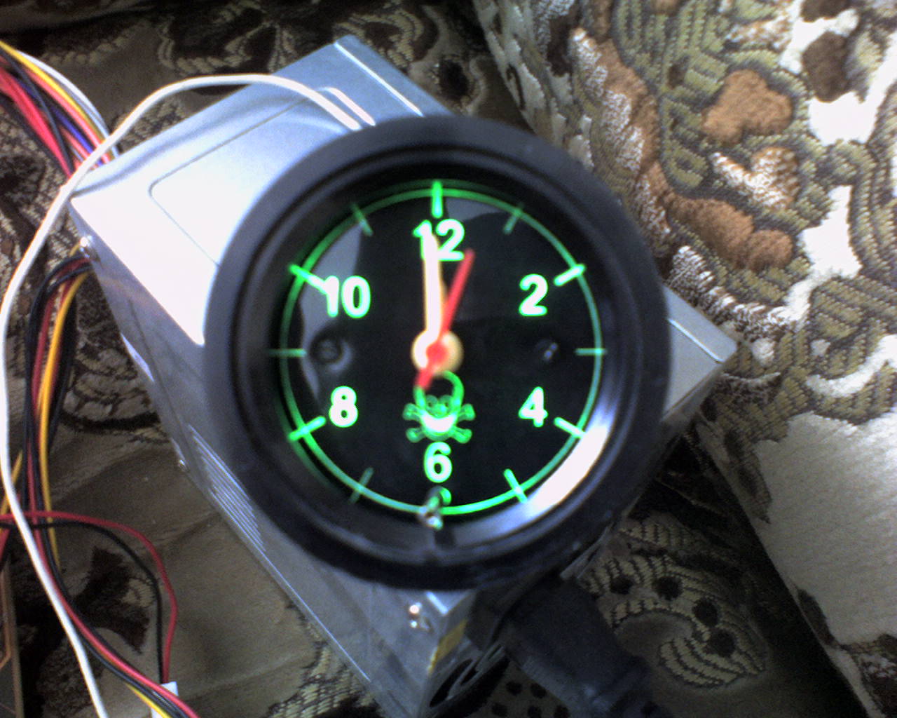

начал мутить приборку с флюросцентными красками.. сама проблема в ультрофиолетовых диодах, спаял их (4 диода, 4 резистора на 1кОм) начинают гореть, вроди нормально.. через пару минут начинают тускнеть, всё больше, больше.. потом перстаёт гореть один, второй и т.д.
не подскажите в чём может быть проблема??

Качаство фоток ужасное, фоталось мобилой, в реале все очень четко правда с яркостью переборщил (по диоду на каждую цифру) от чего частенько выключал подсветку иначе слепила.

всё, разобрался в чём причина. заминил резисторы на 750 ом, теперь всё работает стабильно..
