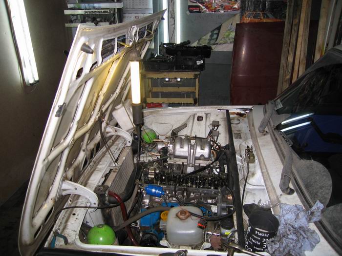

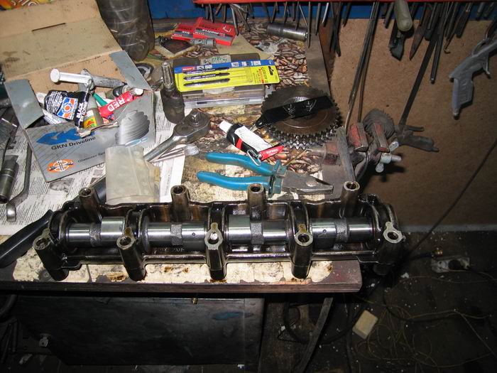

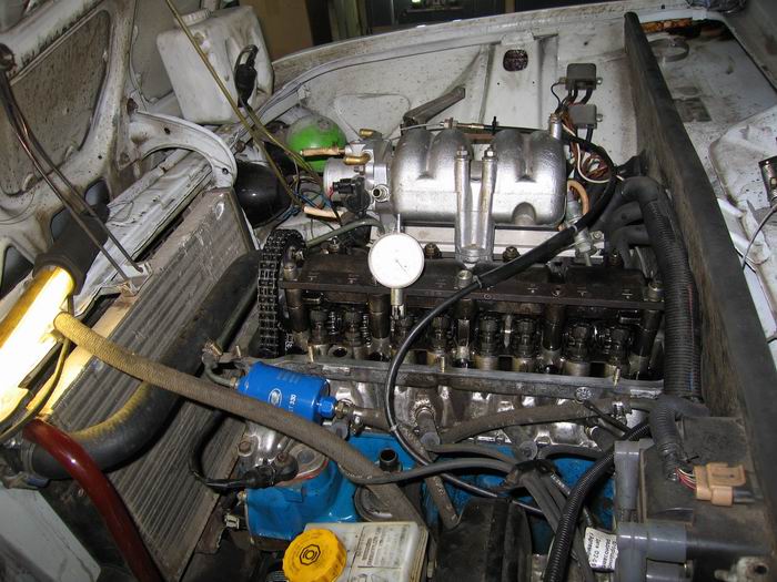

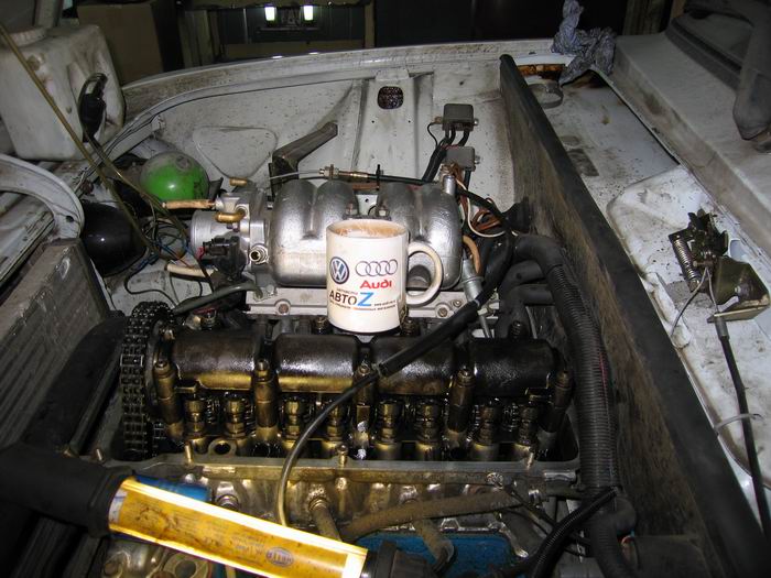

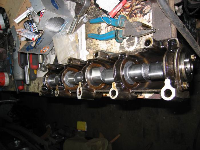

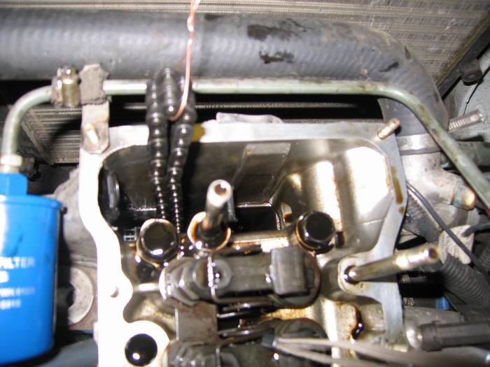

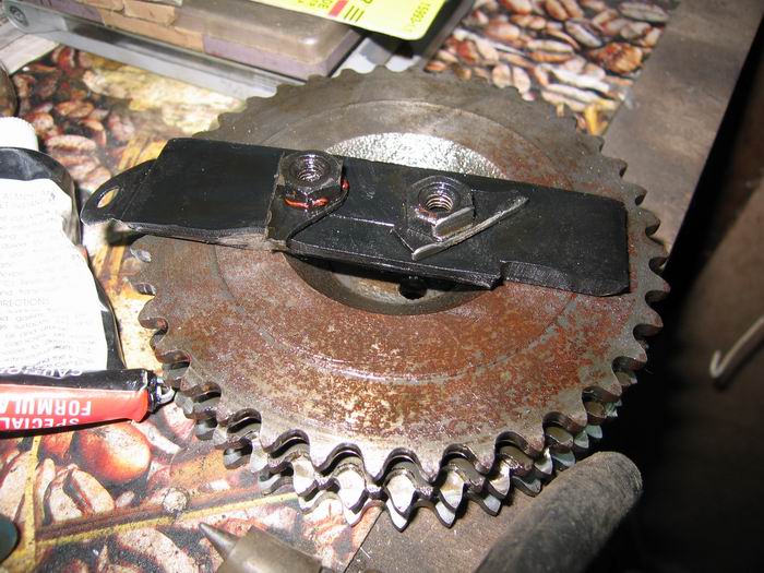

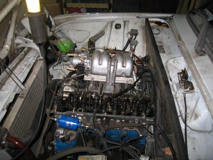

Отправлено 22 December 2007 - 23:21
вот и подарочек
на неделе чтото щагремело в моторе
вчера аж на сринте гонял) хорошее время привез
а сеня открыл мотор а там успокоителя нету
поменял вал. валить стала еще шустрее.
вот такая шляпа
респект Андрею за помощ.

#178 Дружбан
Отправлено 22 December 2007 - 23:29
Знакомая фигня)( У еня на старом Тазе постоянно разваливался)) Пока не проварили новый! Щя Серёге буду ставить тоже проварю....

#180 Дружбан
Отправлено 25 December 2007 - 11:35
Цитата(Delta1 @ 24.12.2007, 17:47) Просмотр сообщения
вот такая шляпа
Провари кэмпом уголки и будет тебе счастье....я серьёзно......пока не проварил, на старой машине постоянно менял успокоитель.....тупо раз в два месяца летели блин(
