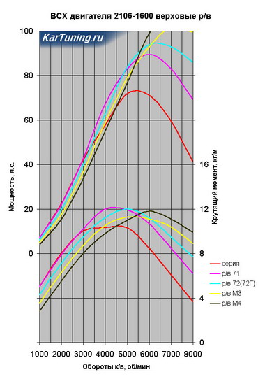

Мне очень так кажется что я очередной запутавшийся на счет валов!!
Вчем все таки разница между ДИнамикой 118 и мм 72???
Вот нашел несколько примеров!!
