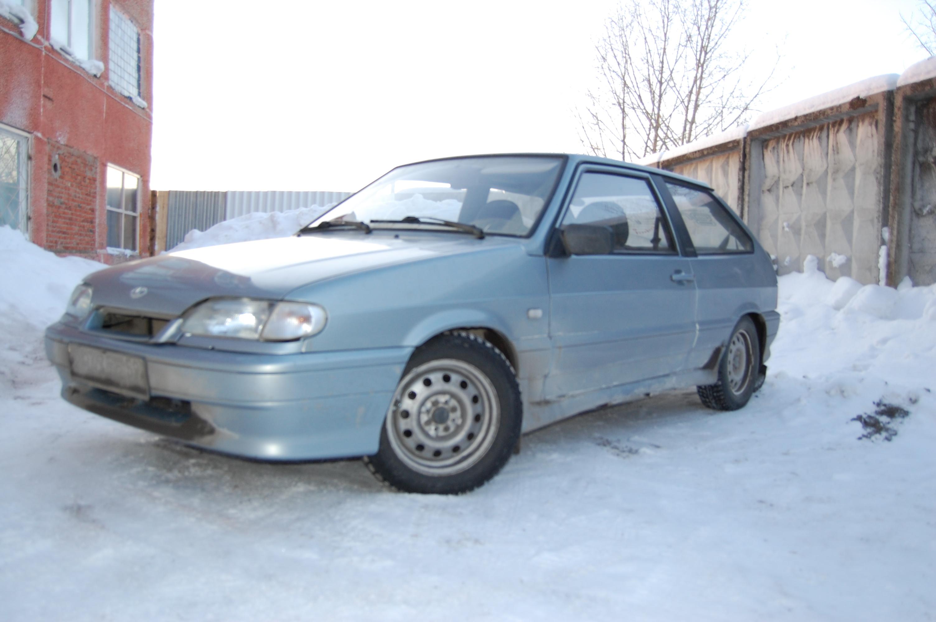

сколько надо отпилить у пружин фобос -25 ,чтоб такая же была посадка как на этой 15ке.?
авто 99.
заранее благодарен.

barbos Мне кажется 2-2.5 спереди и 4 сзади.

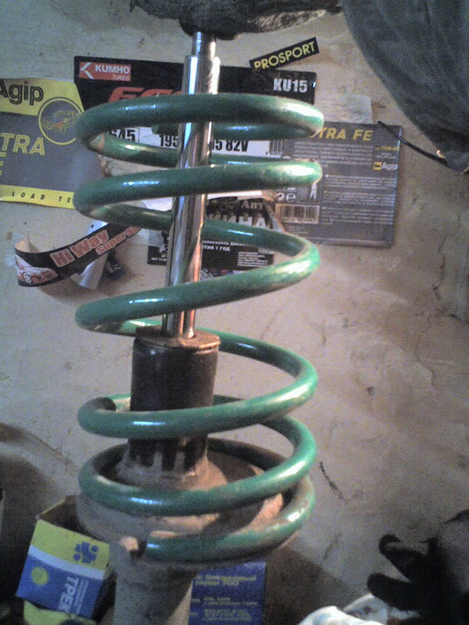

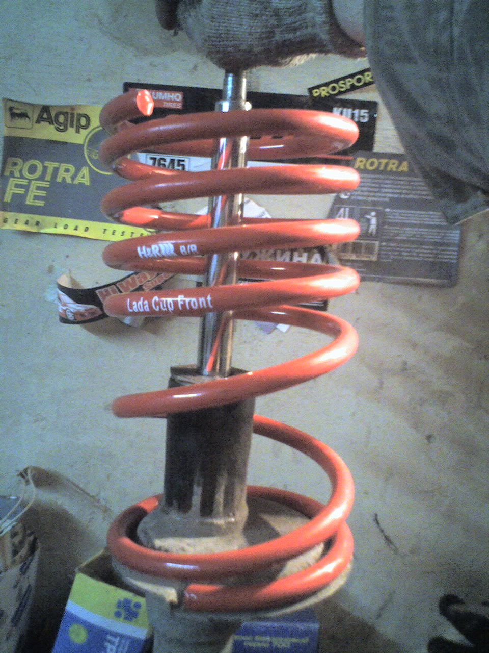

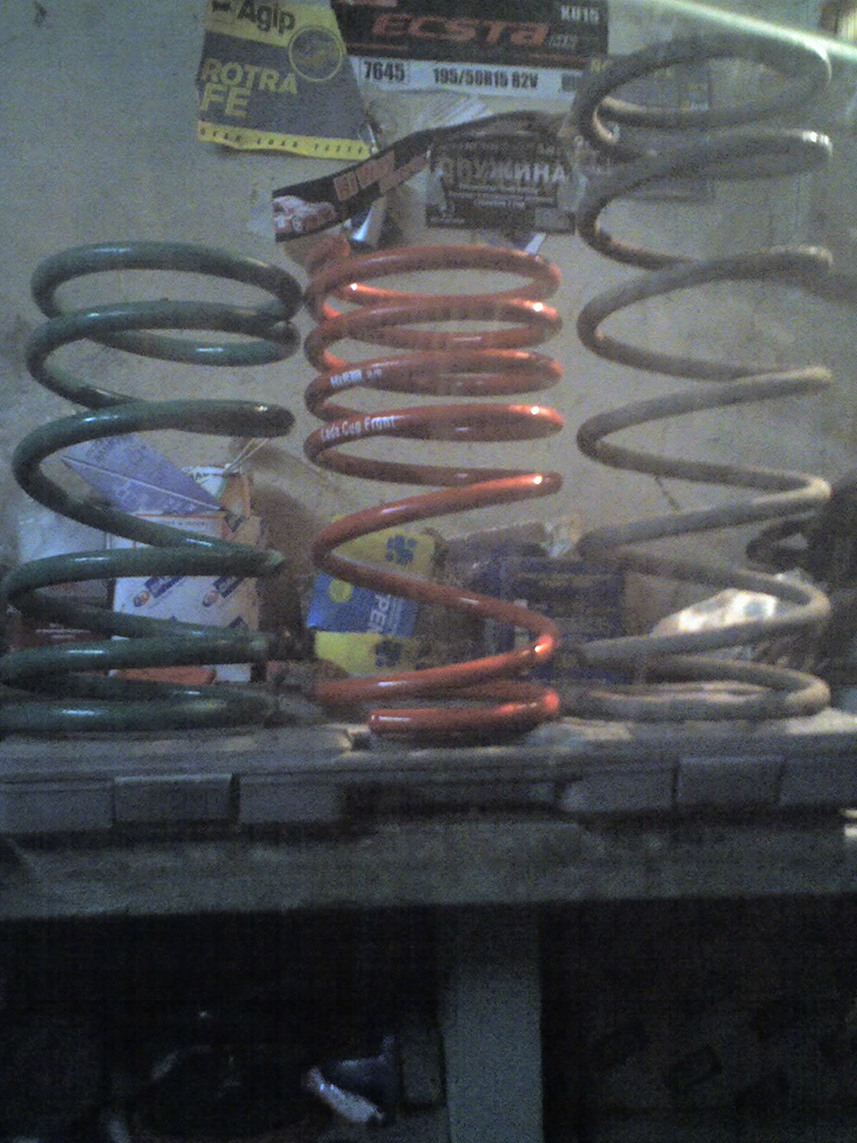

Так для наглядности,может кому понадобится.
ХР Кубок,Клаксон -70 ,Сток.
Бонус - Клаксон на стойке со стандартным штоком,ХР Кубок на стойке со стандартным штоком.

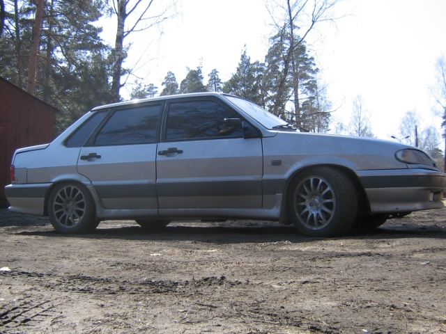

мало ли кому-нить интересно как сидит тачка на эйбах спортлайн пиленых в хлам... диски рэ15... спереди осталось 3 витка, сзади 5 витков...
сидит как-то так...

Перед ХР -40 пиленый 2 витка
