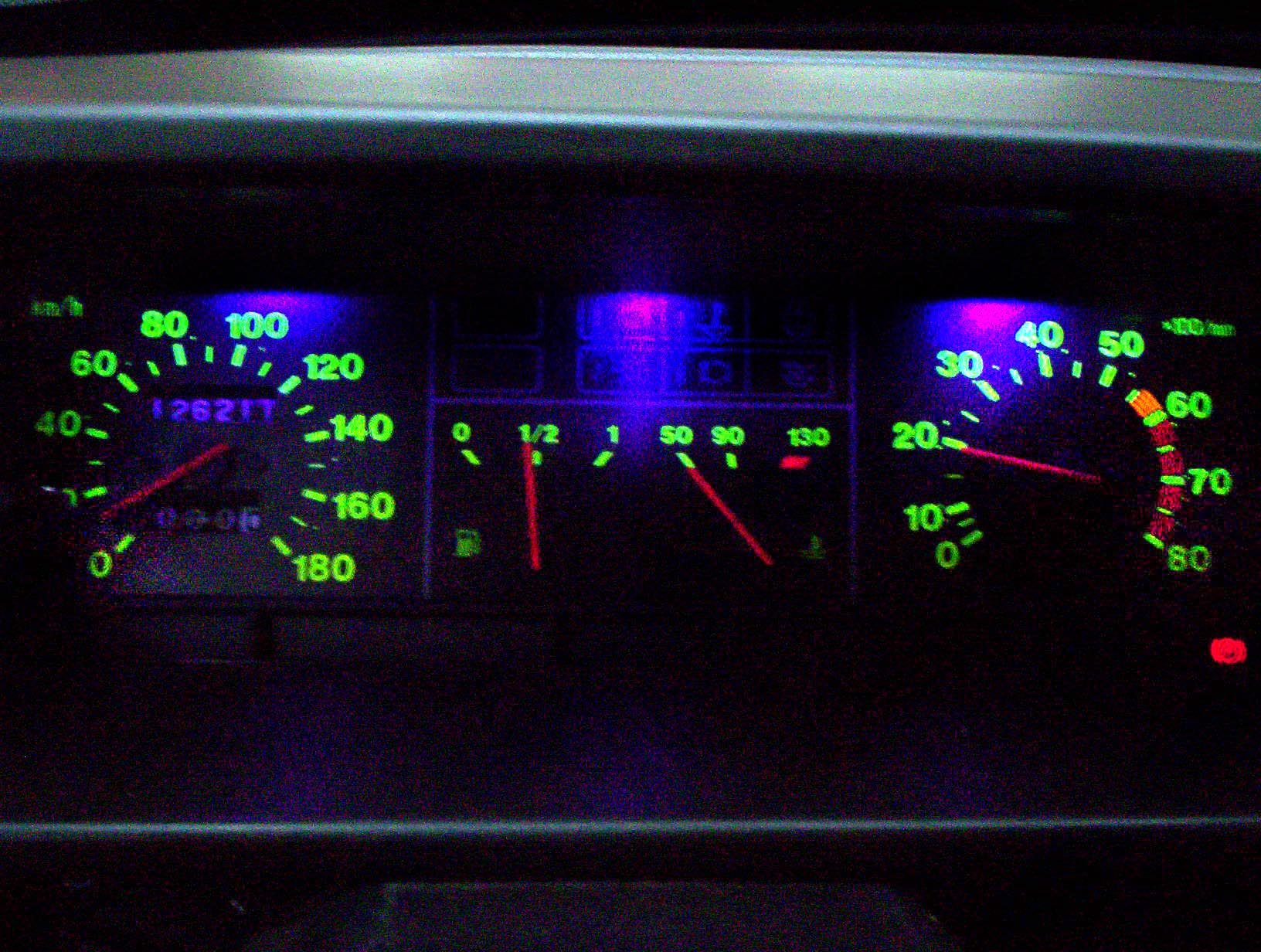

Я их в итоге не использовал))). Купил в интренет-магазине краски (типо гуаши, но тоже флюриц.) для модинга компов))). Вот че получилось:

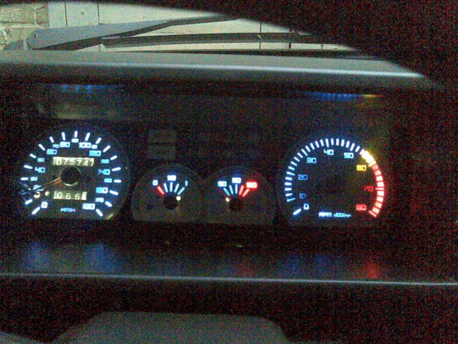

не колхозте ребята. вот моя приборка с внутренней подсветкой . только стрелки не доделал. с низу подсветить только осталось.
за качество не судите.
стрелки от 14 модели.
