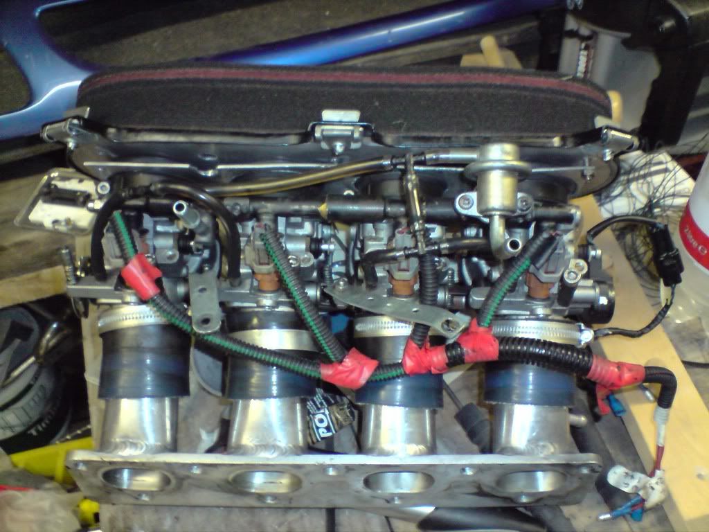

Отправлено 10 December 2010 - 16:13
Нижняя фотка убила))
а что с ней не так? :rolleyes:
Есть особенности с приводом.
а какие именно? мне просто эта тема, думаю скоро станет актуальна B)
#134 sharky
Отправлено 10 December 2010 - 17:46
Да я так, вокруг своих планет витаю

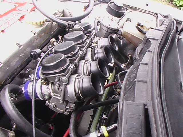

Спасибо ещё раз Игорю ака server за то,что поделился инфой по каталожному номеру нужного радиатора.
Выкладываю,для тех,кто ещё его не успел отыскать самомтоятельно)
