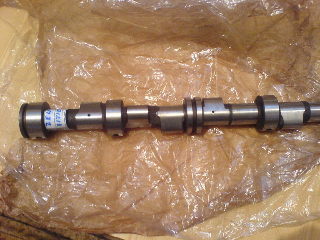

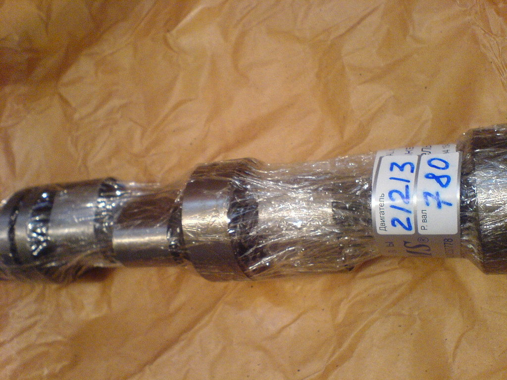

Валы ОКБ ДВИГАТЕЛЬ очень хорошие. Разрабатывает их тот же человек который разрабатывал ММ. Валы очень износостойкие.
На 1300-1600 город и покатушки хорошо подойдёт 780 ( 11.9/11.4 подъём, фаза 303гр.) ХХ 1050- 1100, если сли ГБЦ
уже шарошилась то можно при установке обойтись только дороботаными тарелками ( тоже ОКБ ДВИГАТЕЛЬ)
На 1700-1900 М22 (13/12.4 фаза 316), М32 (13.2/12.7 фаза 325)
Валы супер!
