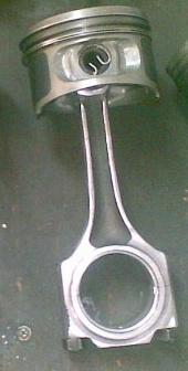

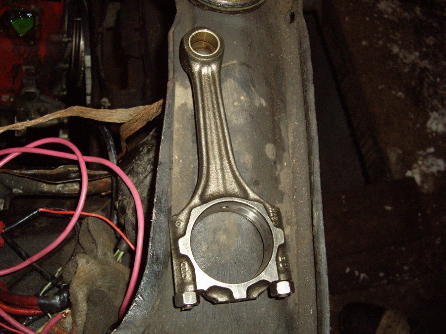

После экспуотации ,треснул шкив КВ (четвёртый!!!)сломался Маховик,задрало 2 шатунных вкладыша.Всё остальное внорме.
Кпп 1,3 передачи вылетают...

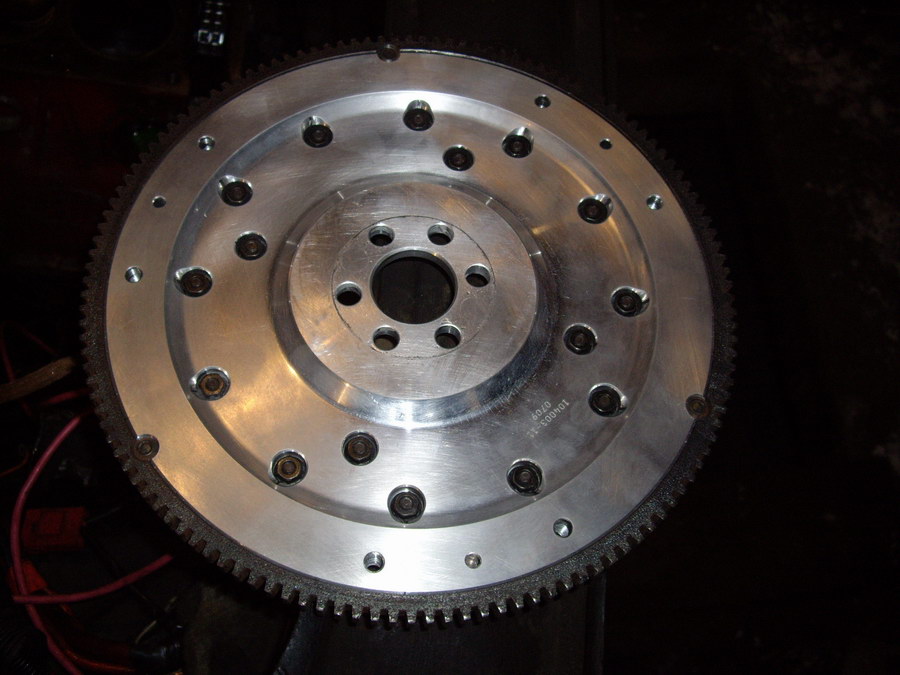

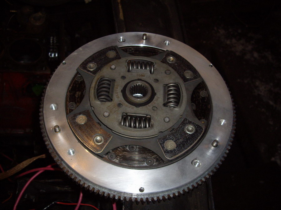

Из обновок Маховик Clutchnet из авиационного алюминия,масло форсы 2112,шатуны 144.3мм WV 1.8 ADR 20W,пальчик 20х59мм.

4 пионерки и два кикера.. ты точно с ума сошёл)
Непойму.. маховик сборный? И что за ауди шатун?
WV 1.8
Поздравляю с обновками! Очень интересно как поведет себя в эксплуатации этот маховик.
З.ы. про шкив к/в: они разлетаются из-за того что передняя часть шкива фактически висит в воздухе + у инжевого там масса больше. На высоких оборотах начинается болтанка и...
дальше думаю все понятно. Знакомый раллист в данный момент пытается решить эту проблему.
З.з.ы Лежит без дела комплект бушлановских поршней под VAGовский шатун (ход84, диам.84 в блок 2130, тонкие кольца BMW, лужа 15 кубов, пробег 300км). Вытащил под кипишь с одного мотора, шатуны мне нужны, а вот поршни неподходят под новую геометрию. Это так к слову, мож тебе подойдут))

маховик космический)))и разборный! серьезная машина станет еще злее!!
шатуны облегчать будешь? вес не помню,но они в стоке легче нивсикх

"026 198 401 A" вот номер,на заказ 25000р)) на кантиме разборка ауди/фолькс 4к комплект.
вот как выглядит облегченный

Маховик разборный с сменной рабочей поверхностью,Шатун WV/Audi От мотора 1.8 20 клапанов 125л.с ADR
Цитата(magistr_25 @ 25.2.2010, 17:51) <{POST_SNAPBACK}>
WV 1.8
Спс!,уменя будет очень низкая у поршня компрессионая высота,кстати делать будет тоже Бушланов.
Я думаю шкив КВ надо попробывать изполнить из Авиционного алюминия!
Цитата(Alexey73 @ 25.2.2010, 20:01) <{POST_SNAPBACK}>
Сколько двигатель прошел с последнего ремонта/разбора?
5т износа на цилиндрах нет вообще!
Буду уже отдал на облегчение и развесовку!
Держал в руке шатун и поршень WV1.8 ADR в другой 21213 шатун и 2110 ковка,иномарышные детали в 1/3 легче.

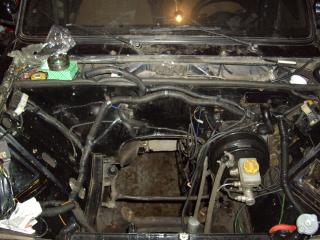

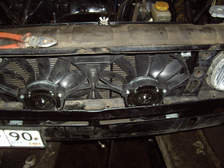

Установил большой радик от дизельной четвёрки 21045 и сдвоеный кулер 21214.
http://photofile.ru/...ster/150347338/

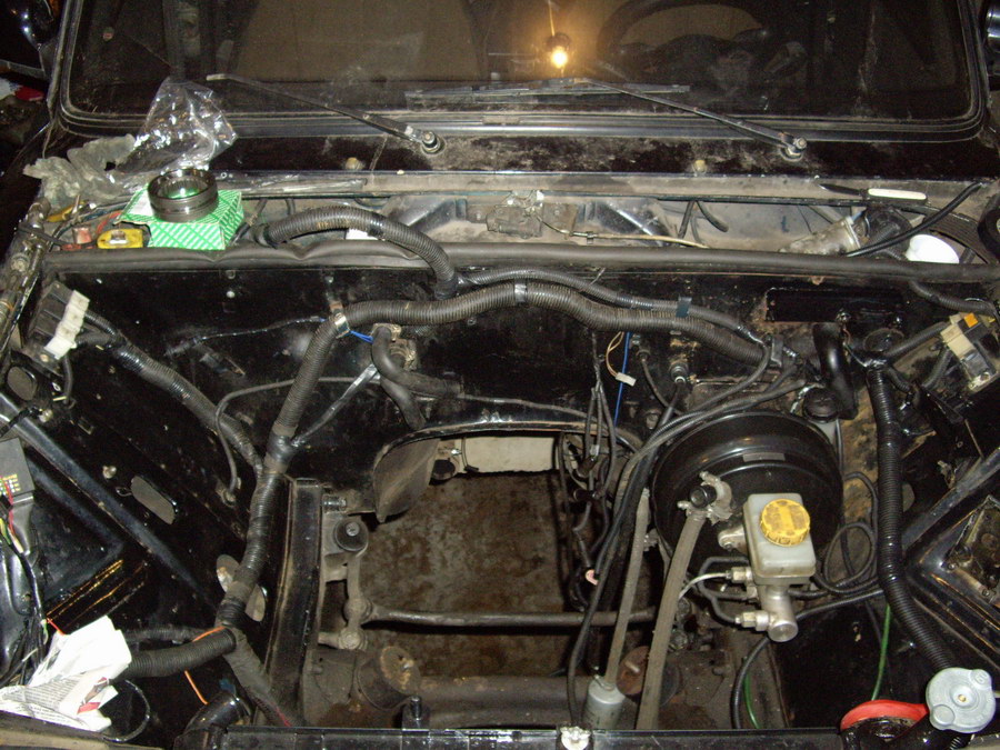

Раскидал проводочку под установку ДВС!

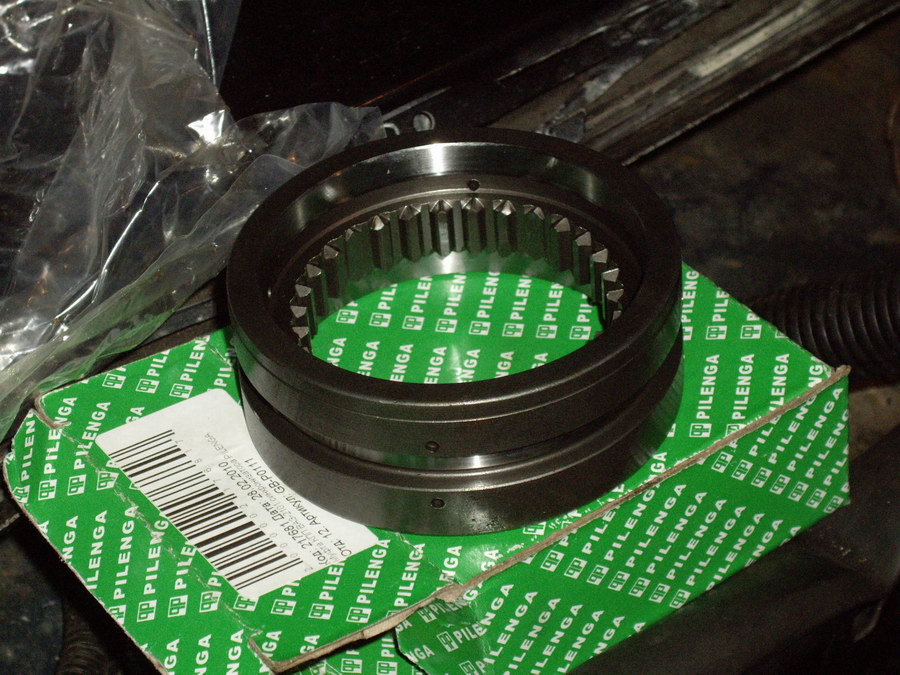

После установки R1 начали вылетать 1 и 3 передача.Дефектовал КПП....
Лопнула спиральная пружина Синхронизатора Синхры под разбубенело , муфту и вилку.
Всё это дело заменил ,пошол в магаз за муфтой и меня порадовали ,Теперь Pilenga делает муфты навид очень сексуальная и стоит дешевле завода.
В навес установил механизм выбора передач от 2123 ,для переноса и укорачивания ходов кулисы.

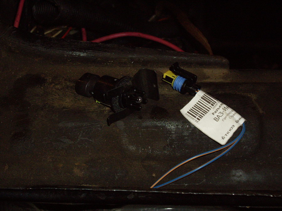

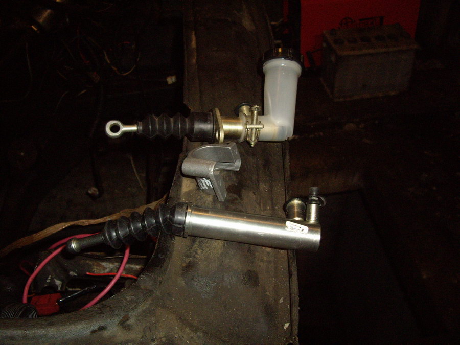

Поставил Цилиндры сцепы 2123 и ДТВ от Nexia 8в

Отправлено 06 March 2010 - 15:46

Отправлено 06 March 2010 - 16:00
ГЦС 2123 встаёт как родной или колхозить надо?? А то тоже собираюсь перейти...

Отправлено 06 March 2010 - 16:45
Чем руководствовался когда ставил радиатор??? тем что пилить ничего не надо и медный??? ну цена у него космос-3500 за радик это жесть...сам хотел такой,но увидел цену решил ниву взять..

Цитата(ops @ 6.3.2010, 18:46) <{POST_SNAPBACK}>
Датчик температуры всасываемого воздуха!
Встаёт как родной ,трубочку надо только немного перегнуть.
Спилил кронштейн держателя капота и лишился петель капота!Тем что у него правельная форма водводы площадь,у меди теплоотдача больше чем у алюминия в 1.5 раза,скупой платит дважды (алюминий с пластековыми бочками со временем начинает сопливиться).
Спасибо)
