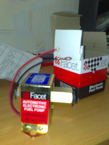

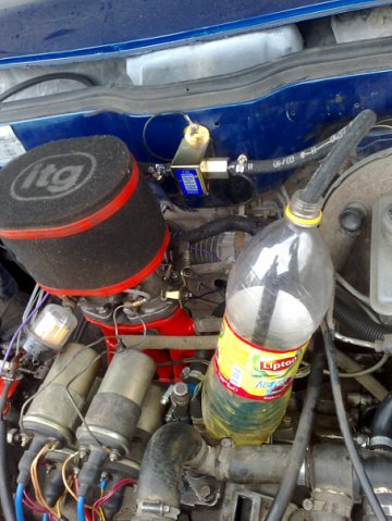

итак))) был сегодня я Тягунова в Зеленограде, он позвонил какому-то человеку, разбирающемуся в карбах и насосах, в итоге пришли к мнению что хватит и самого минимального. Так что насос купленsmile.gif
Насос Facet Solid State - 115л/ч, 0.25 бар

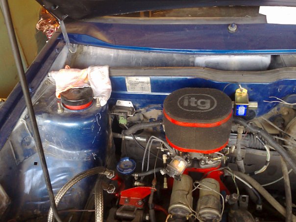

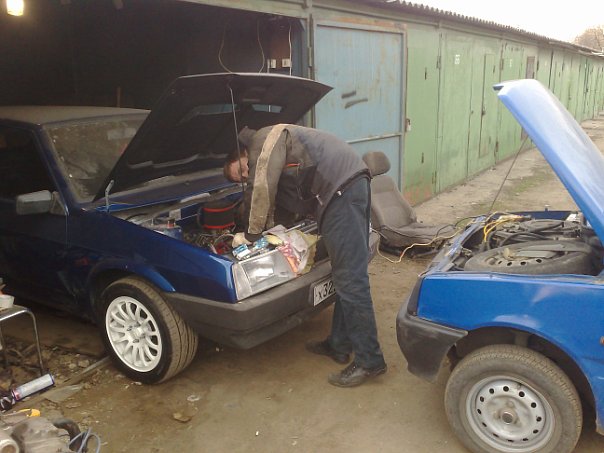

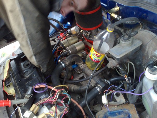

продолжаем установку: выдрали старую ВСЮ проводку (купил кучу проводов, будем проводить по новой и только то что нужно); разместили коммутаторы, бензонасос (вчера мне выточили штуцера для него...) и ДАД; купил масло моторное(Mazda dexelia ultra 5w30) и для коробки (Motul Gear FF Competition 75w-140).
Завтра будем весь день делать проводку,если успеем то даже может заведём моторsmile.gif

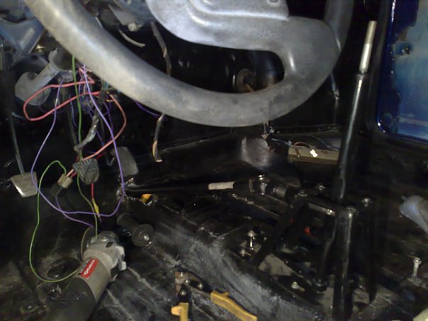

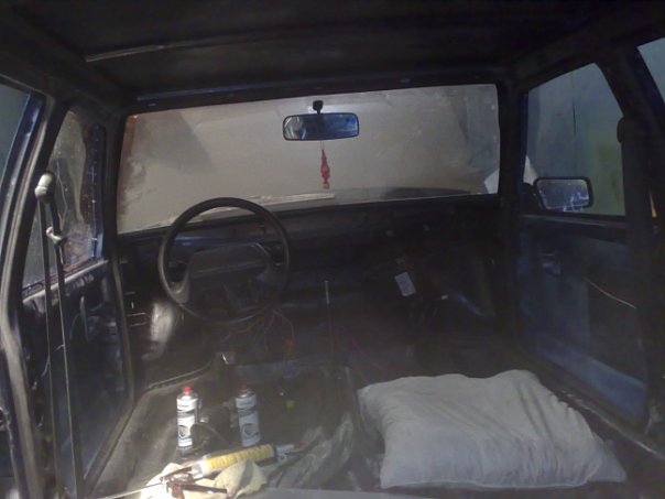

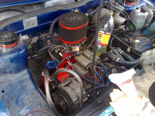

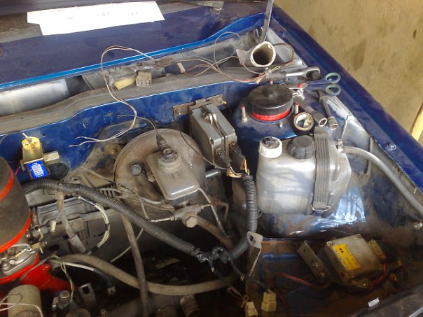

вчера пытались завести...никак не хочет..проводку зажигания собрали, поставили кулису..жидкости все залили..свечи помняли...думаю нада с лямки заводить..
сначала вообще маховик стартер не крутил, потаскали на скорости по гаражу..прикаталось...маховик крутится..свечи как то медленно искру выдают..

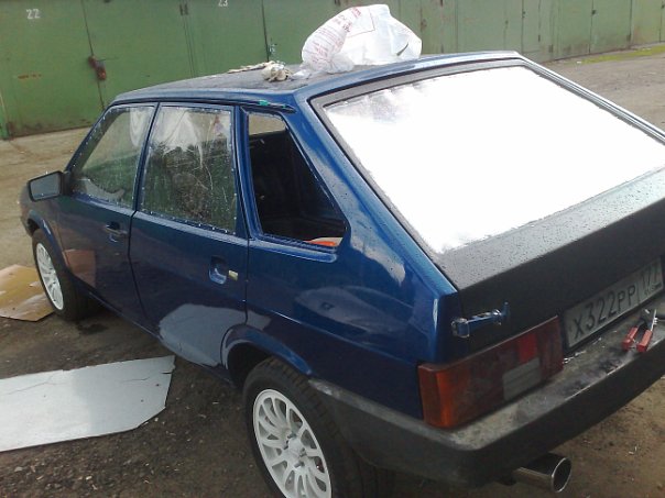

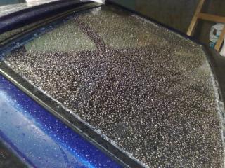

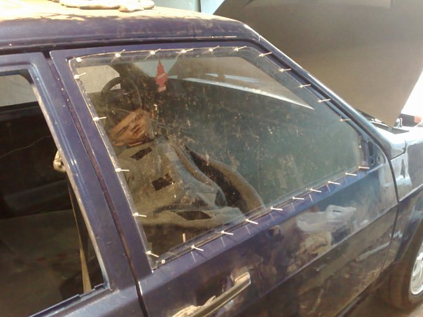

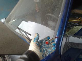

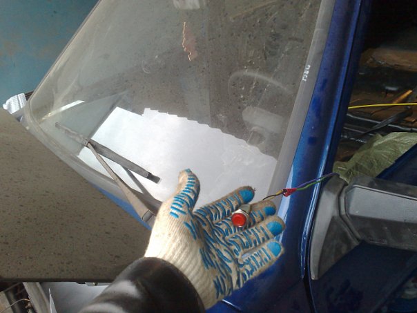

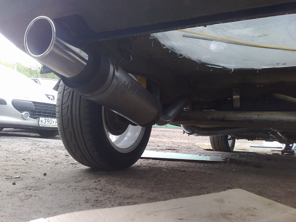

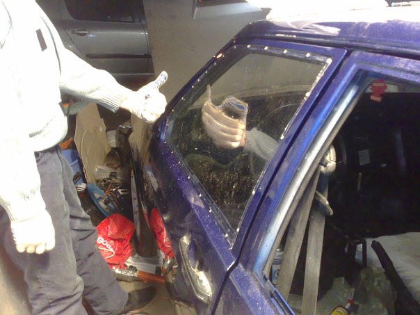

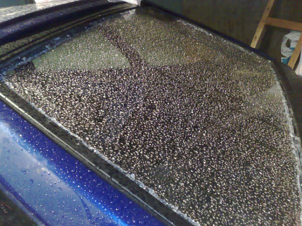

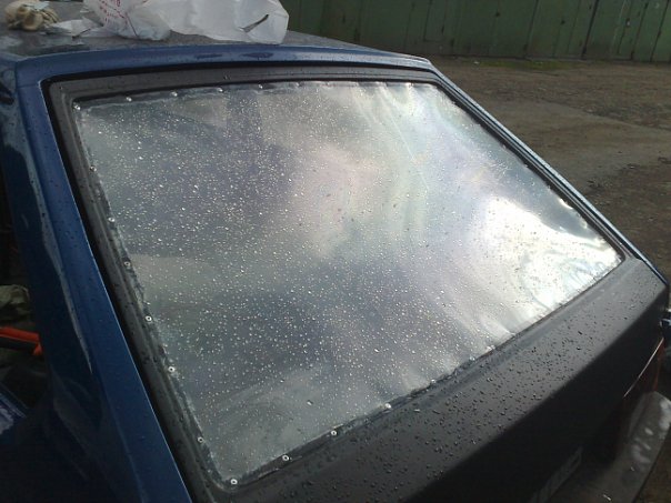

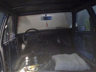

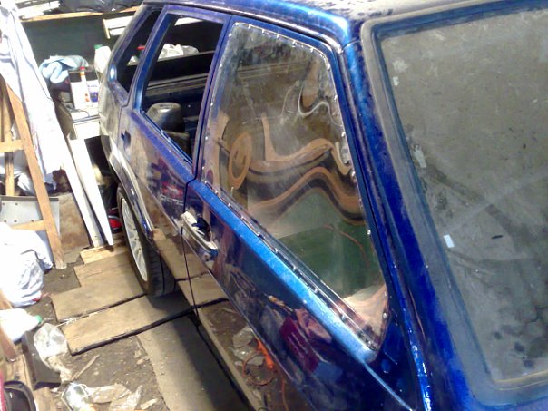

работа кипитsmile.gif за вчера-сегодня поменял бак на карбюраторный.. (бензотрубки долго вытаскивали..выламывали..ну вобщем как полагаентсяsmile.gif ;кинул шланг через салон от бака к насосу), вырезали и наклепали 3 стекла (процесс долгий и требует аккуратности...), разметили и отрезали где нада выпускную систему(завтра гусь к банке приварю наверное и выпуск готов..),между делом ремонтили окундерьsmile.gif

Круто!!!!!!!! тока я бы стекла затонировал.. чтобы более гражданский вид был=))))
#136 meren-23
meren-23
  • 318 сообщений
  • Город:МОСКВА, Люблино
  • Авто:ВАЗ-2109рпд, РЕНО САНДЕРО 1.6 16v
Отправлено 29 April 2010 - 16:28
нее..тонироваться не буду!!

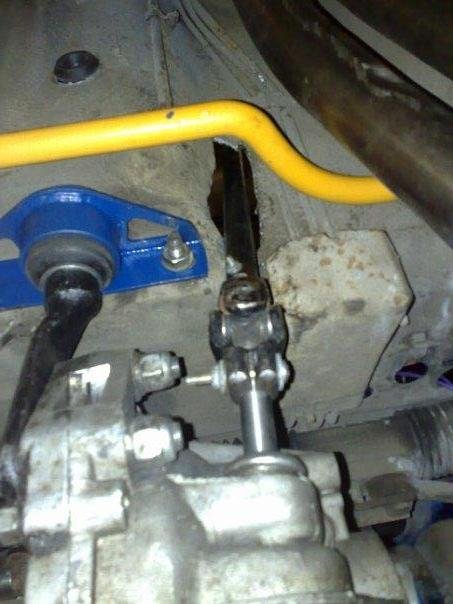

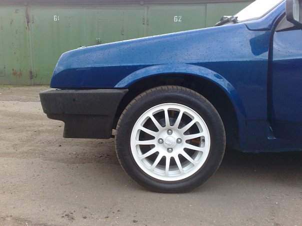

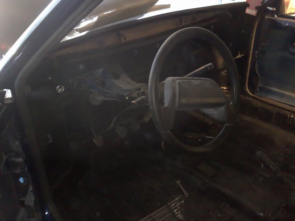

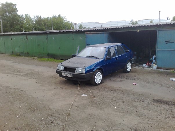

недавно поковыряли тазик..доделали выхлоп,попутно поменяли сальник шруса, приделали ещё пару стёкол и скатали на сход-развал сидя на подушке))) Кастор выставили +1'14'', больше -> начинает задевать за бампер колесом в повороте..
