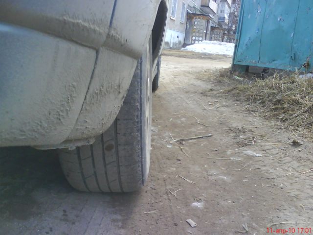

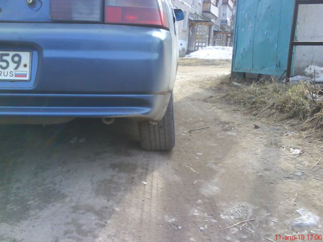

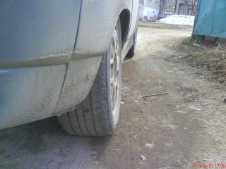

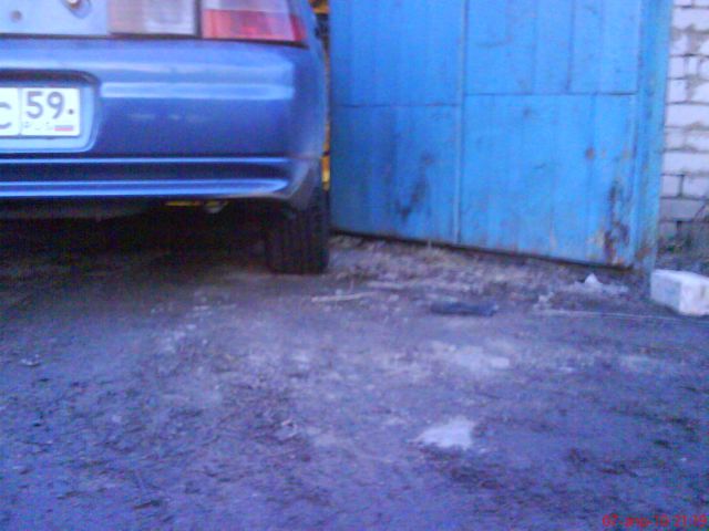

Отправлено 11 April 2010 - 14:04
вот подложил под ступицу шайбы 3шт по 1мм долщиной)

много . нафик так сильно ?
а вообще реально самому пластины сделать , есть размеры или чертежи ???
ну дак по отбортовке чиркает колесом занижение -50мм,пластины стояли я их снял),калеса прома ДТМ резина 195.50.15,у кого глаз олмаз скока градусов получилось?)
Лучше бы арки порезал или диски подбирал бы с подходящим вылетом !!!
А так это теперь резина - расходник ! )) Хорошую теперь не купишь - жаба задушит часто менять ...
