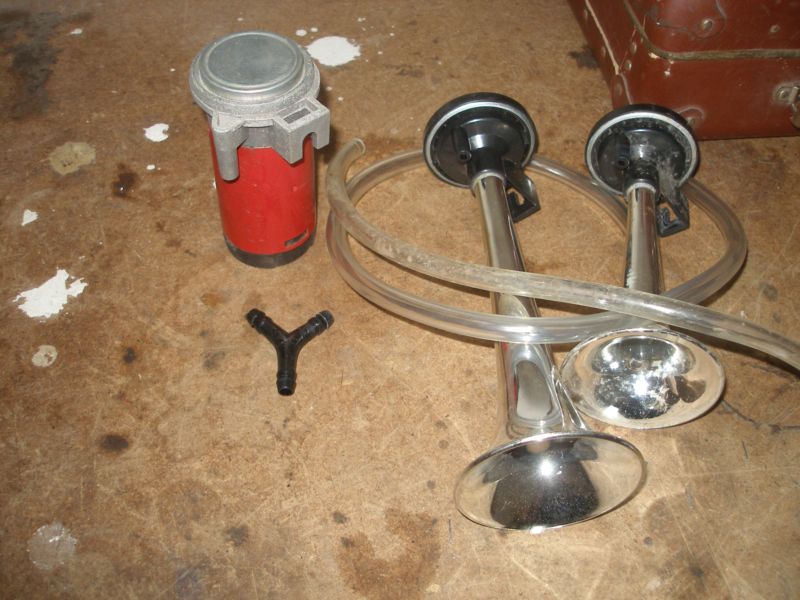

Может кто знает подскажет?! я уже грешу на низкую зарядку аккумулятора...
посмотри проводку ,просто тупо не хватает ампер на раскрутку компрессора,если нет реле ,поставь,и провода потолще и покороче от аккумулятора ,компрес кушать любит ))

разберите компрессор и посмотрите щетки, им - пипец надо чистить - они залипают либо вообще оторвались - компрессор нужного давления не дает (можно сказать что вообще не дает, крутиться но не дует)
у меня неск раз такая проблема была, заипало ремонтить каждые 2-3 месяца этот компрессор и поставил волговские 302 сигналы
Проблема решилась чисткой мембраны в дудке, надо отвернуть всего 5-6 винтиков протереть мембрану и все гудит по новой.

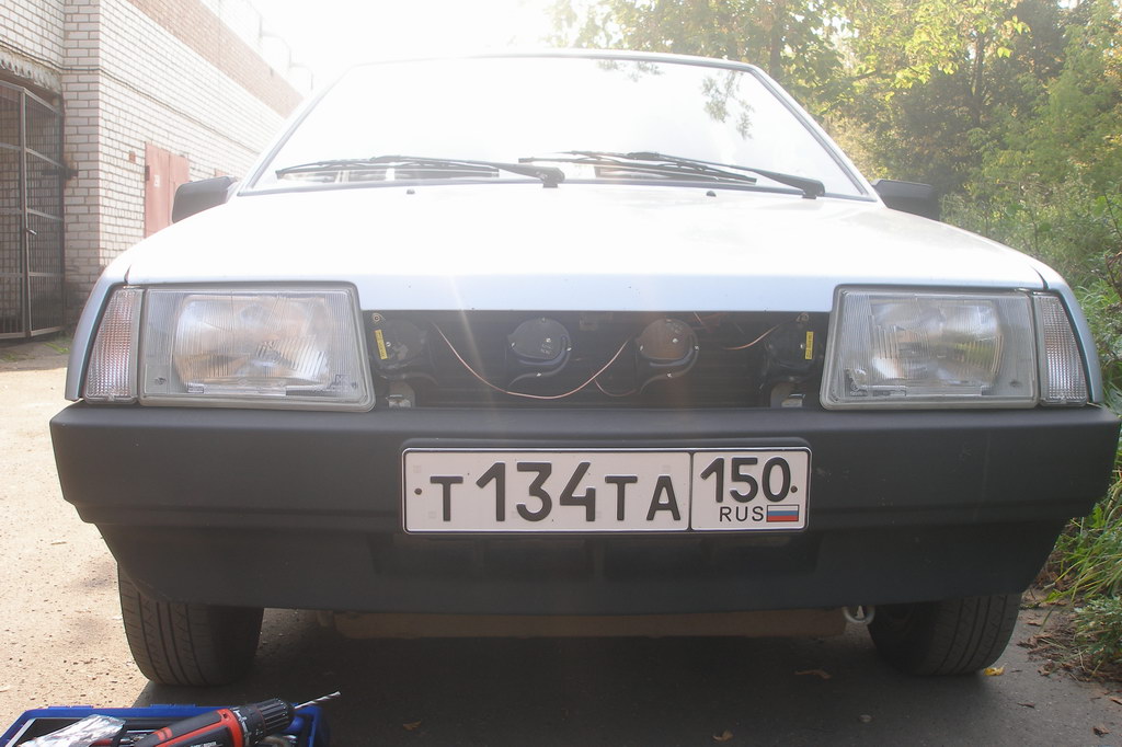

Сейчас поставил 2 улитки Hella, высокий и низкий тон. Мне нравится)
