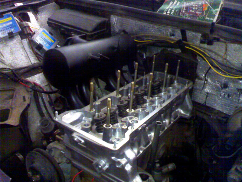

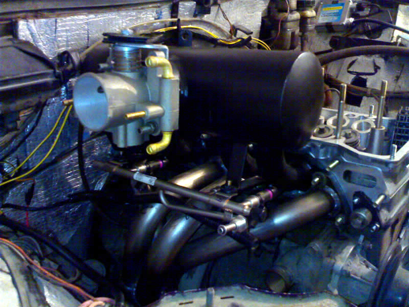

Ну вот)) чисто так, примерил))) Только беспокоит одно.. как бы капот не пришлось "модернизировать", ибо ресивер практически на его уровне))

Belial ты не забывай,там по мимо ресивера дросель ставиться, а он порядком выше, ибо на нём всякие датчики имеються,так то по любому крышку капота придеться резать и ставить воздухозаборник, чтоб воздух напрямую шел в дросель. Аля турбо cv.gif

Неее)) Мне такие не нравятся)) Будет воздухозаборник над ресивером и все)

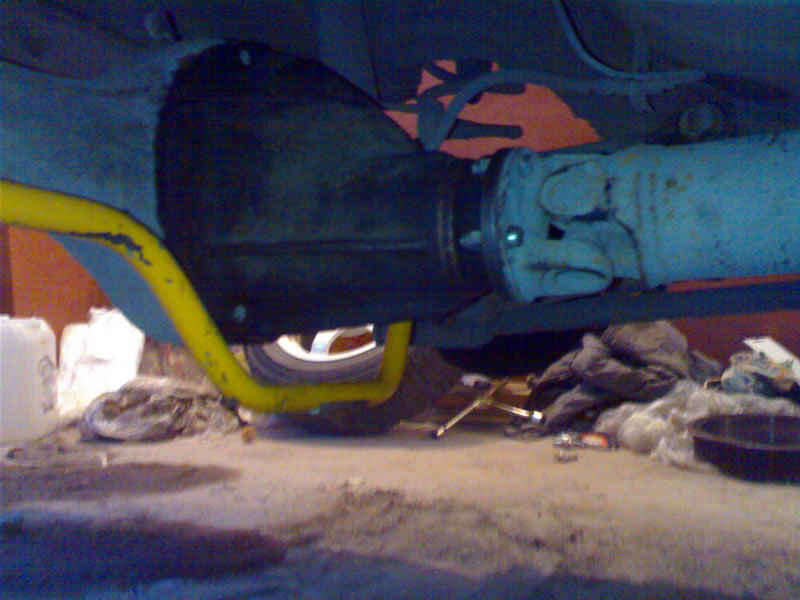

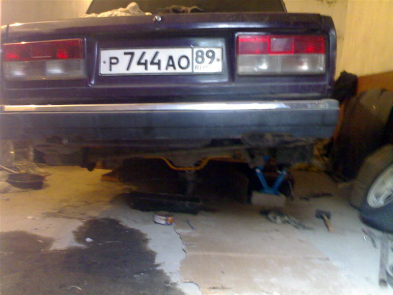

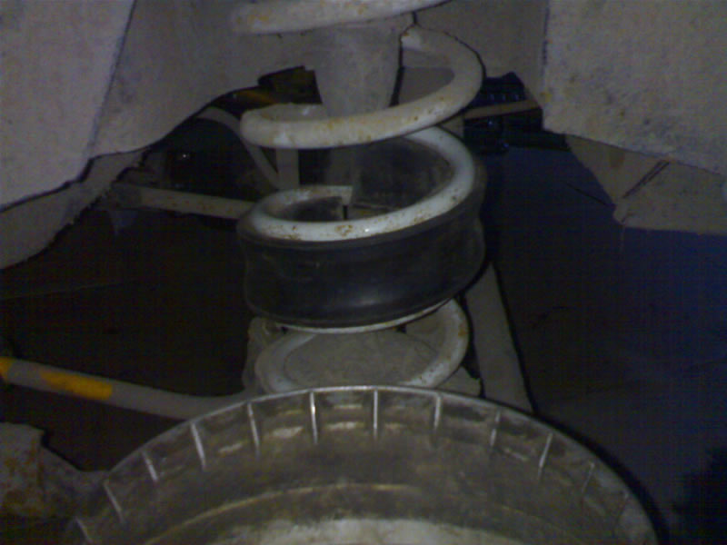

Вообщем сегодня решил чутка поковыряться в машине. Был установлен редуктор с передаточным числом 4.44. А также для любителей "отбей себе жопу" установлена межвитковая проставка для придания жесткости пружине)) Завтра-послезавтра поменяю полуось, дабы с одной стороны ресьбу у болтов срезает sad.gif Последствия неправильной диагностики на СТО. Проверю как стала жесткость, если не понравится, поставлю ещё две проставки)) Ну собственно фотоотчет:
1 - вид сзади. Типа ппц задрал её, чтобы подлезть, но все равно было дико не удобно aq.gif
2 - редуктор 4.44 собственной персоной
3 - разобраный вид
4 - чтобы любители "отбей себе жопу" знали, что её у них отбивает))

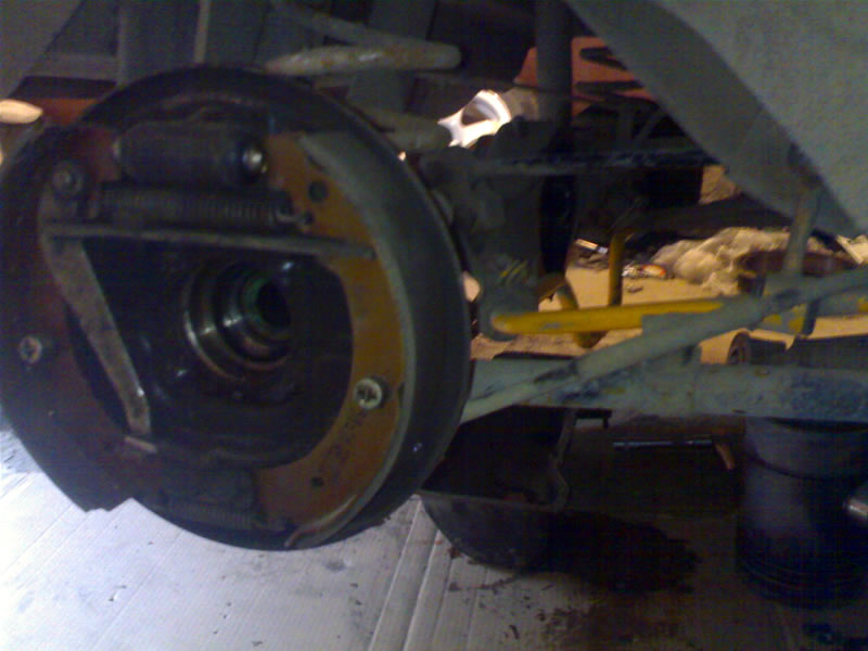

Отправлено 26 May 2009 - 13:03

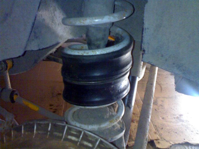

Все же любители "отбей себе жопу" решили поставить второй межвитковый уплотнитель)) Эффект впечатляет))

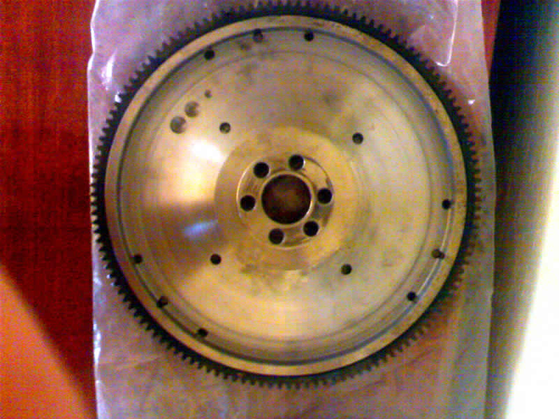

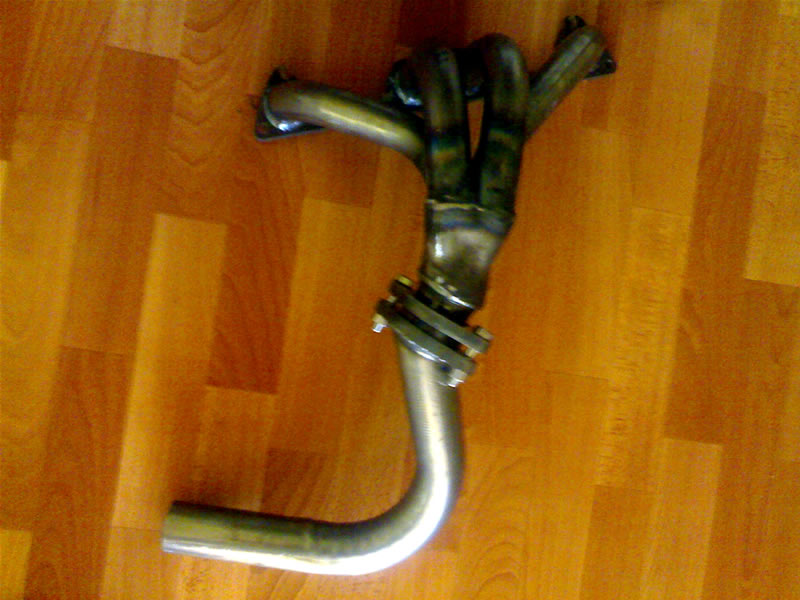

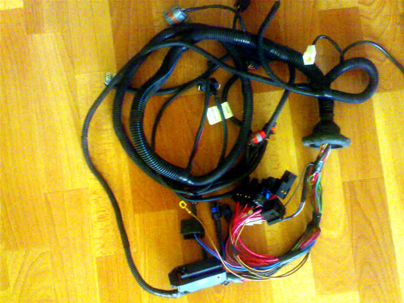

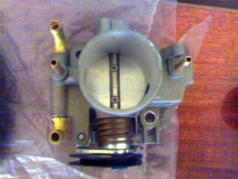

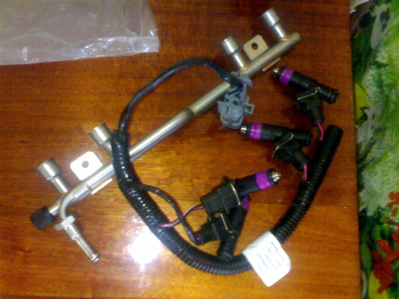

1) Рампа 21214 с форсунками
2) Дросель 54 мм
3) Маховик Брагинский облегченный в два раза, отбалансированный
4) Проводка
5) Паук 4-1

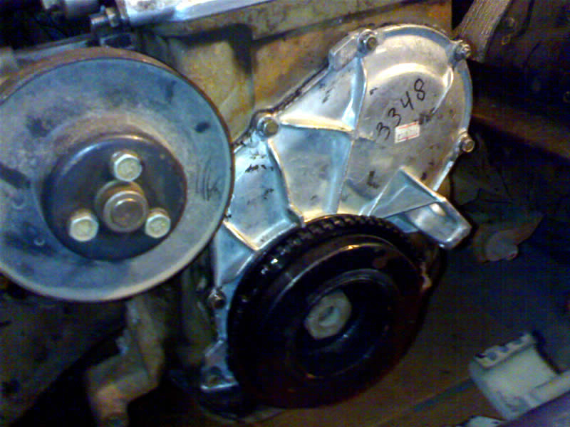

Так) Сегодня была установленая передняя крышка, шкиф коленвала, заменены шланги печки, заменен краник печки, закреплены ресивер и паук, установлены рампа, форсунки и дросель) ну и небольшой фотоотчет)
