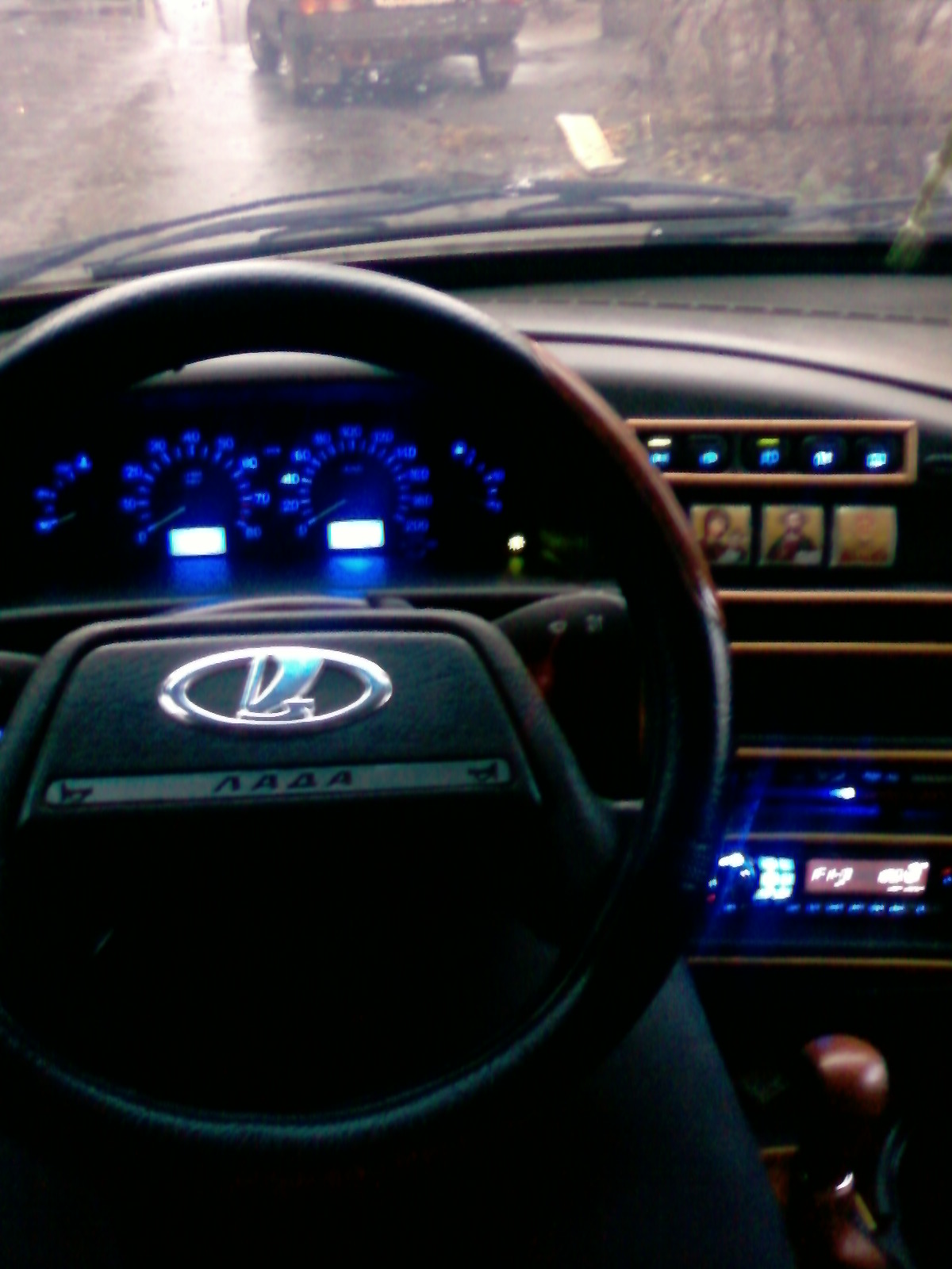

Я не заморачивался, приборы не ломал, купил диодов, вопхнул и все-ночью не слепит и симпотно смориться, только лишь стрелки теперь белые,а не красные....

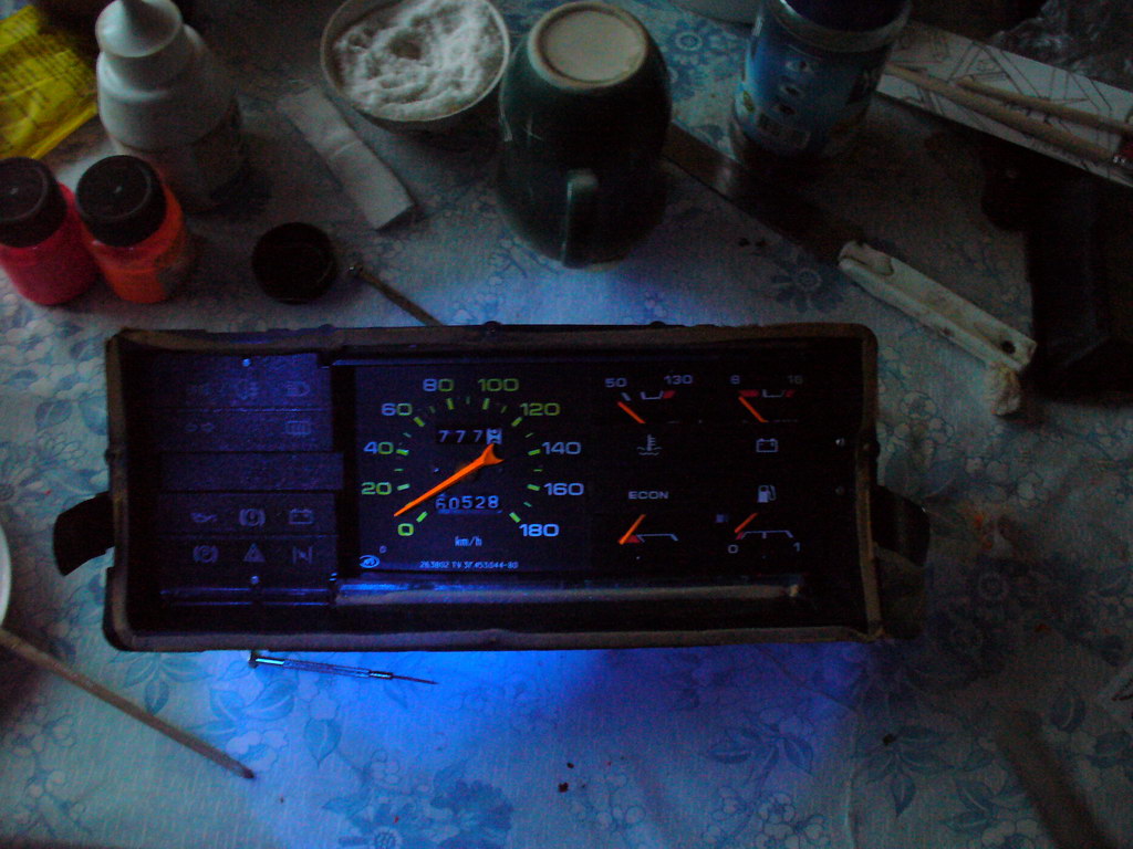

Короче замутил я себе УФ подсветку приборов. Спасибо за идею, результат превзошел все ожидания. Использовал 4 ультрафиолетовые светодиода 5 миллиметровые. Один в итоге не понадобился. Короче процесс очень долгим оказался и нудным. Лучше заранее набраться терпением и большим количеством мата. В течении двух дней я искал способ пристроить диоды, чтобы они светили равномерно, не точками и ярко. Лучше как раз с этого и начинать. Стандартные места для подсветки никак не пойдут. В итоге я просверлил отверстия для диодов в верхней части приборки, вплотную к стеклу. Все кишки остались снаружи. Чтобы луч не фокусировался я спилил напильником головы диодов и сделал их плоскими, бока тоже поцарапал. В итоге диод начинает светить во все стороны. Так как они направлены на стекло,стоящее под острым к ним углом, отраженный свет равномерно распределяется по табло. Потом целый день ушел на то,чтобы покрасить зубочисткой в два цвета приборку флюорисцентными красками. Я использовал красную для цифр и стрелок и зеленую для насечек. Красил в два слоя, так ярче потом светиться. Всё это дело проверил дома. От 12В работает. Кстати диоды как мне сказали в магазине по 3 вольта. Соединял последовательно. В гараже подключил к аккумул.проверил,работает. Поставил в панель,включил-не работает. Поменял полярность-не работает. Пипец. На этом матный словарный запас иссяк. Долго не мог понять в чем дело. Померял напряжение. К диодам оказывается подходило при выключенном двигателе всего 10вольт. Вместо двенадцати. Куда делись два я так и не понял. Сначала подумал что виноват регулятор подсветки приборки. Закоротил его, не помогло. Короче где такие потери я так и не нашел. Так плюс ко всему похоже диоды были не по 3, а по 3,5 вольта, так как при заведенном двигателе они почти не светили. Пришлось один из них отключить. После чего всё стало работать отлично. Регулятором можно менять яркость. Фиолетовый свет диодов практически не виден, светятся только цифры и стрелки в темноте на черном фоне. Днем всё отлично видно. Пытался сфотографировать,но камера сильно искажает изображение и изменяет цвета. Причем на фото свет диодов почему то виден. Верхнюю часть приборки, где стоят диоды, заклеил 2 сантиметровым полоской тонировки, чтобы спрятать диоды. Всё получилось отлично,очень красиво. В итоге пришел к выводу, если с электричеством не дружишь,лучше такое не пытаться повторить.
Фото скинуть не могу. Сижу с телефона. Если кому нужно могу кинуть на мыло,а тот загрузит его сюда.

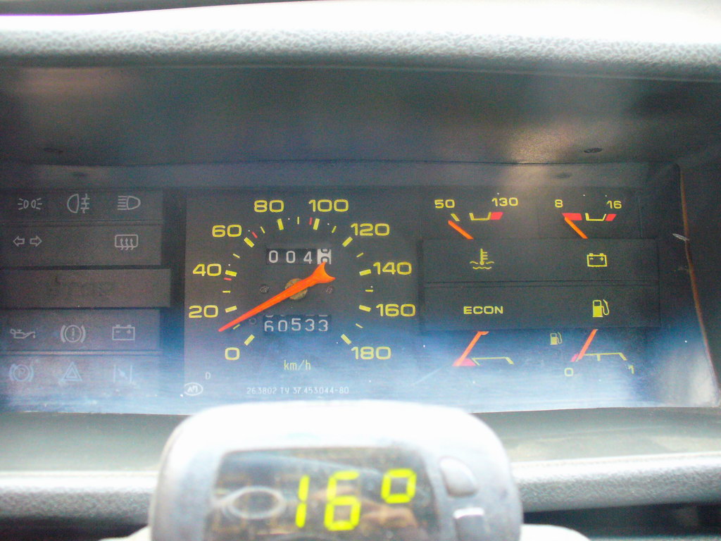

Отправлено 24 May 2009 - 15:06

Цитата(alex9117 @ 24.5.2009, 17:06) <{POST_SNAPBACK}>
ты краской красил или гуашью???
#136 alex9117
alex9117
  • 63 сообщений
  • Город:Ижевск
  • Авто:21099
Отправлено 24 May 2009 - 18:01
То что красным и оранжевым это акриловые краски, а цифры и шкалы это акварель
