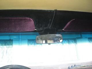

для козырьков я шил чехлы из бархота, вот фото
http://www.lada.cc/b...49898_thumb.jpg

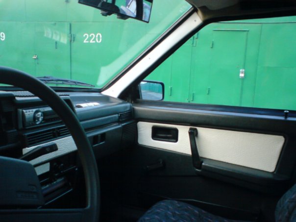

Не совсем карпет.. но тоже обтягивал.
Кожзам.
