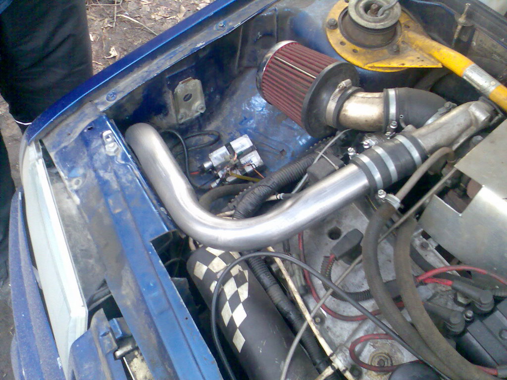

Отправлено 16 March 2008 - 09:41
Машина отстроилась, фотки и графике и описания Ваня сам выложит!
Вчера были в Пасссике, подруге выпуск ставили на Тойоту Королллу, попутно начали переделывать впускной тракт на Ванину машину, на нормальных трубах с минимумом соединений резиновых, а то раздувает ихз как чёрт знает что)) На след неделе закончим я думаю весь впуск!

Цитата(Zid @ 17.3.2008, 9:03) Просмотр сообщения
а где бачок омывателя?
В сторонке он лежит)
На неделе поменяю коллектор, снова замерюсь, потом выложу результаты.
Дружбану спасибо за фотки.
