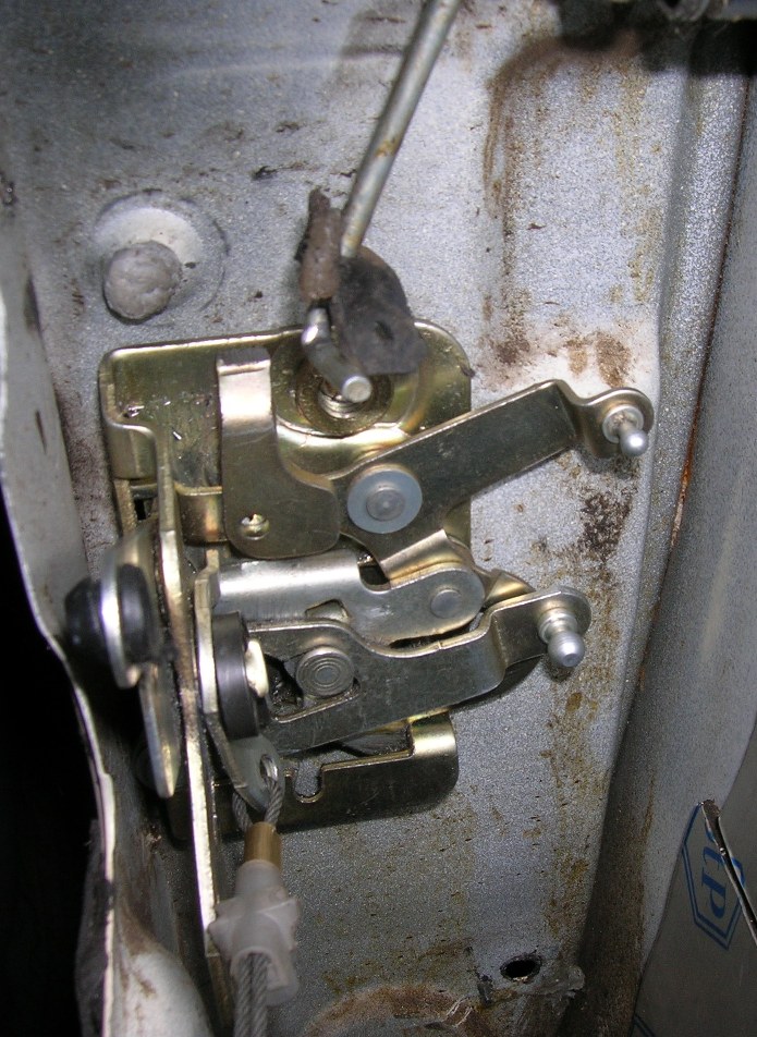

Везде свои ньюансы... к примеру один из них: если болт сделать примерно на 1мм выше расчетного, т.е. что бы замок на него как бы наезжал немного, то дверь будет гораздо легче и комфортнее закрываться, если вниз, то наоборот... Если немного утопить, или если жесткий уплотнитель ну или толстая дверная карта, то придется бацать как родными замками... гланое не переборщить и точно все замерить и просверлить...
И кстати, принцип чем тяжелее (дверь) тем лучше, как с классическими замками, здесь не действует, наоборот.
Вся соль в том, что бы угадать с размерами с первого раза, а то потом придется растачивать посадочные места замка, что не есть гуд, т.к. замок один хер потом в них разболтается(((. Хотя пара капель сварки решает))))

сегодня ставил обычный 8 замок в правую дверь.замок пришлось утапливать, причем на много.болт в стойку не поставил, т.к. при закрытой двери его можно было бы в край стойки, пришлось вырезать пластину под болт, завтра поеду приваривать. а так очучения класные.дверь пальцем закрывается.

Помогите, ситуация такая, если закрыть замок на ключ, а потом его открыть ключом, то все нормально, но если при закрытой двери на ключ поднять ручку и отпустить, то для того чтобы открыть ключом неоходимо стучать по двери в районе замка. Стоит замок 08
#120 Radjaaaa
Radjaaaa
Отправлено 16 June 2009 - 12:27
Проблема в том что пластина на внешней ручке остается в верхнем положении! Надо изменять эту пластину чтобы она не оставалась вверху!
