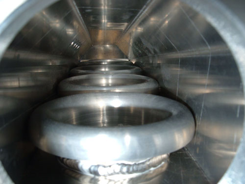

Вот еще интересный рес от амс для эво.

#110 _SleepeR_
_SleepeR_
  • 3587 сообщений
  • Город:Брянск
  • Авто:Ваз 21013
Отправлено 09 November 2009 - 22:02
да тема. до 450-500 сил работает)

#113 GOI
GOI
    Помогалка
  • 950 сообщений
  • Город:Сык - Йошка
Отправлено 09 November 2009 - 22:20
Цитата(MIHAIL SVETLOV @ 10.11.2009, 1:04) <{POST_SNAPBACK}>
это рес для слабоумных из мухосранска а не для эвика.
Ну да, а то что машины подготовленные в амс валят жестко)))))
Слиип на ваз не поставишь его, куда он упреться в радик, это если только в твоем варианте.
http://www.srtforums...ams-apc-469047/
Можно им высказать что они слабоумные)))
