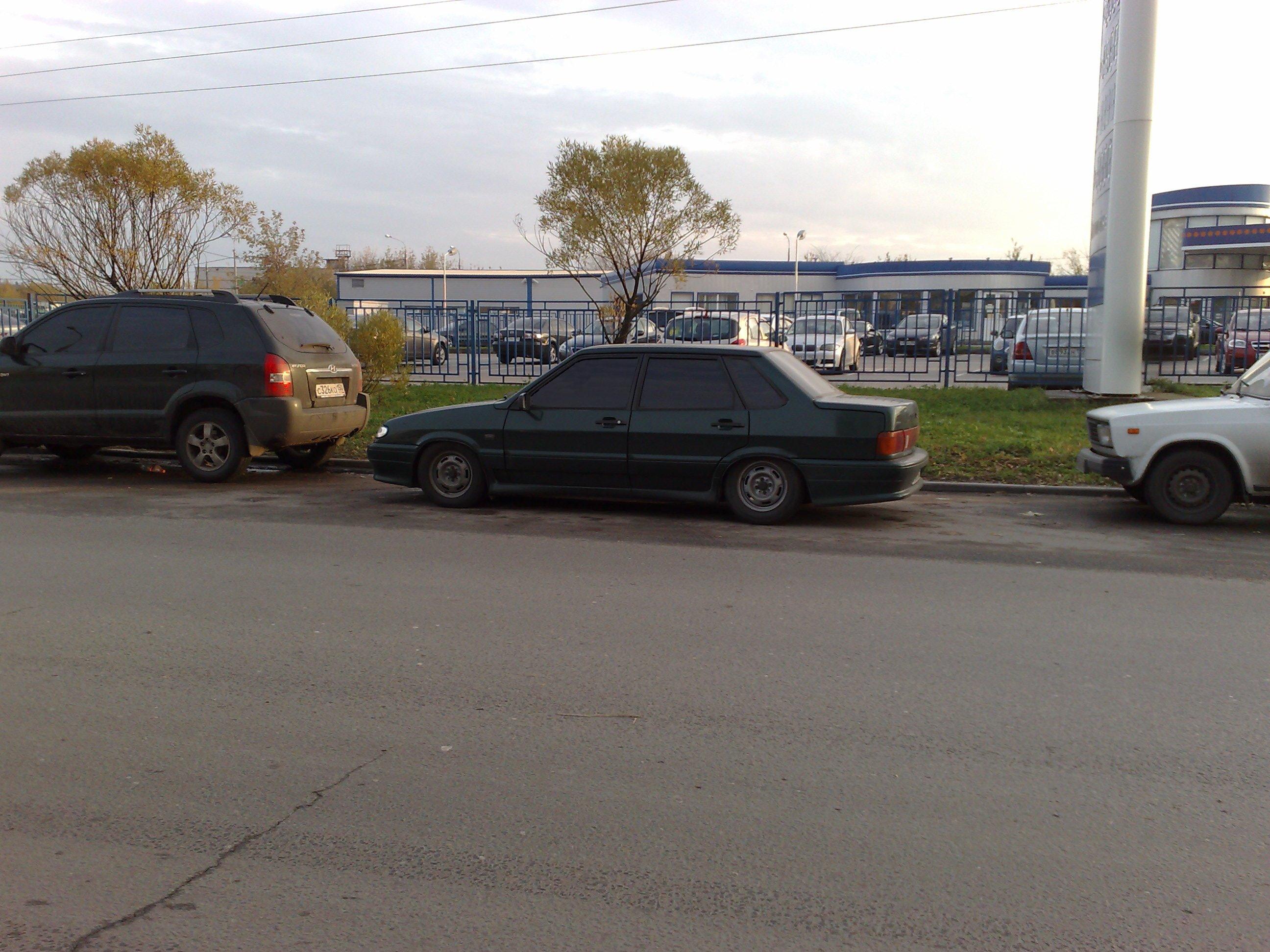

Отправлено 12 December 2009 - 11:27
Ну к примеру вот..............повторюсь Клаксон -90 -2 спереди и -2.75 сзади, отбойники сток осталось по 1-й секции из 3-х.
Перед сидит на отбойнике а сзади ход примерно где-то 3 см.

#120 mixaluch
mixaluch
  • 80 сообщений
  • Город:Москов
  • Авто:ПП
Отправлено 12 December 2009 - 18:50
и че кайфово так ездить?
