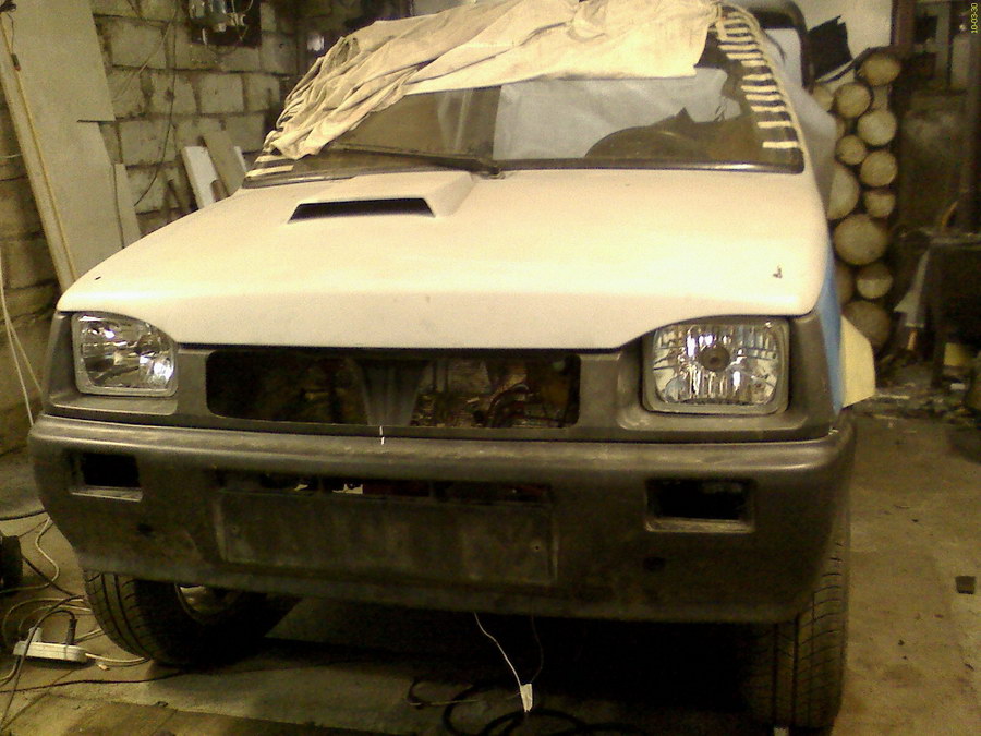

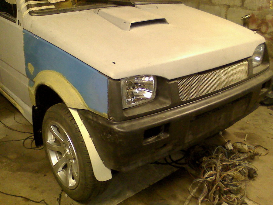

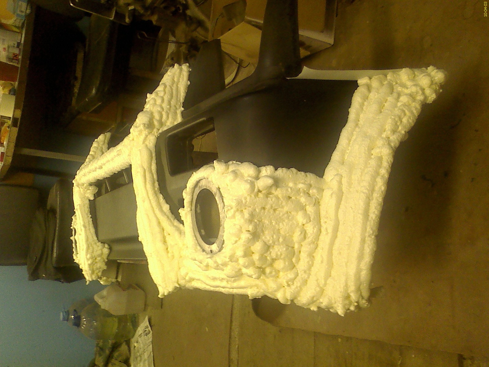

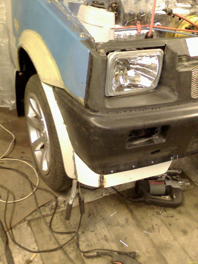

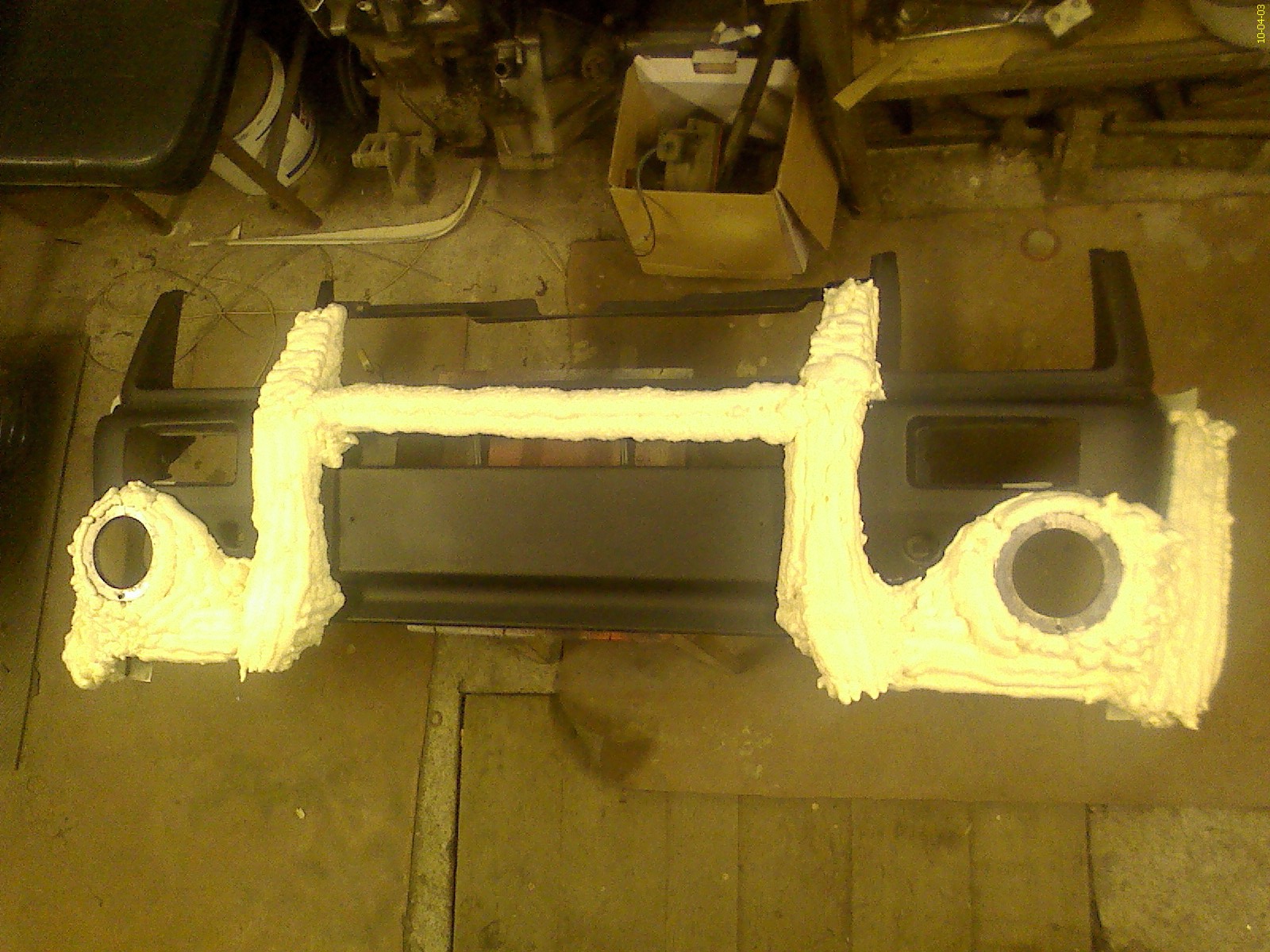

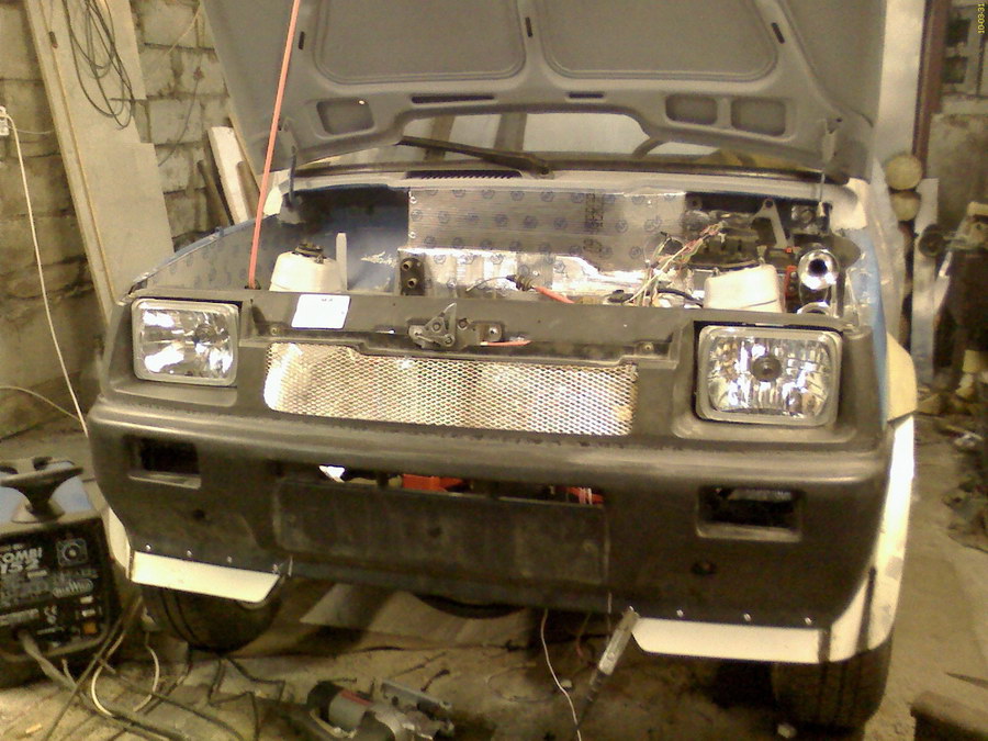

Ну вот и дошло до переднего бампера. Соединил сам бампер и "намордник", врезал сетку и сделал основу расширителя арок на бампере из полосы металла. Теперь - пена, стеклоткань и шпаклёвка...

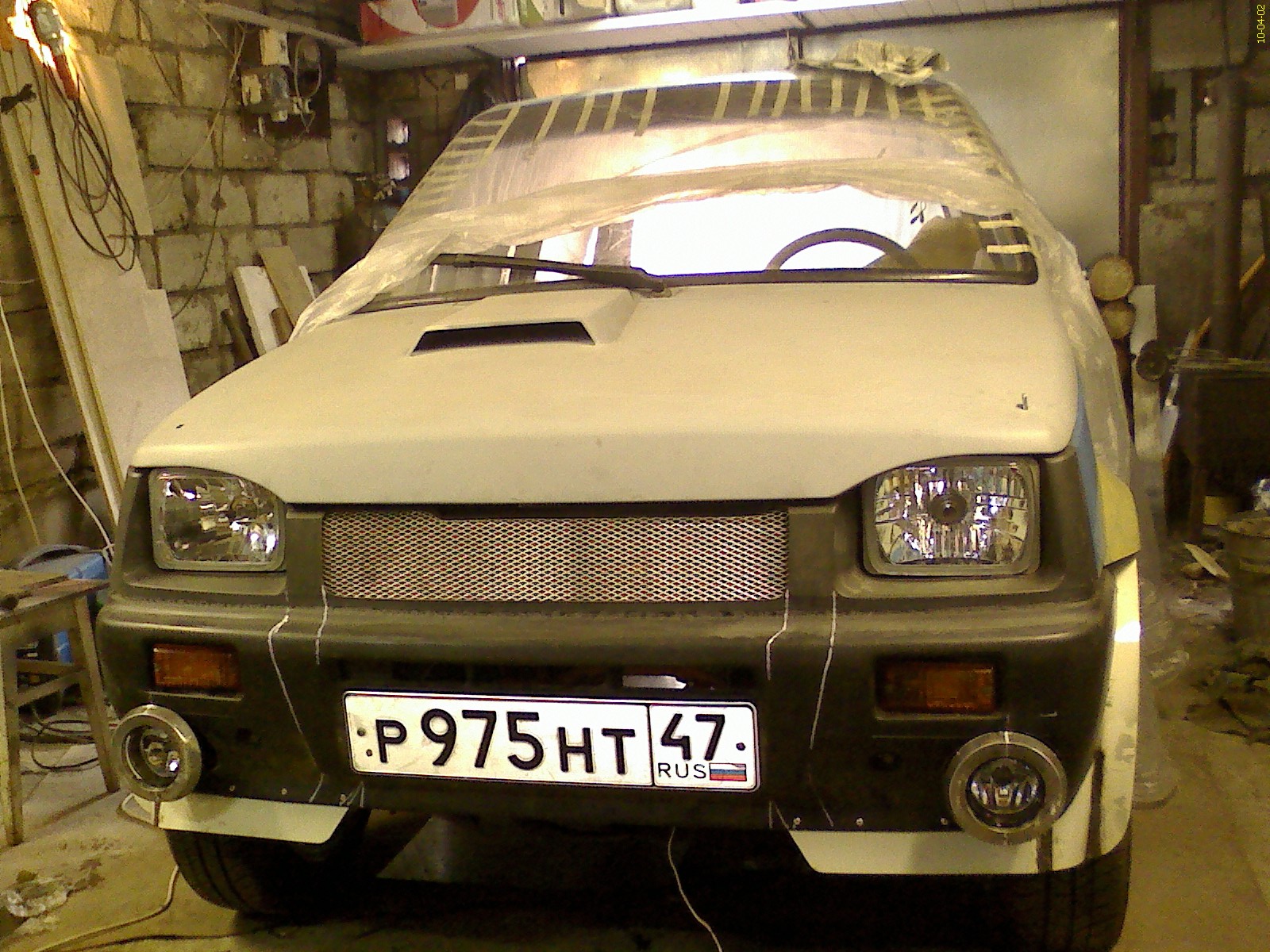

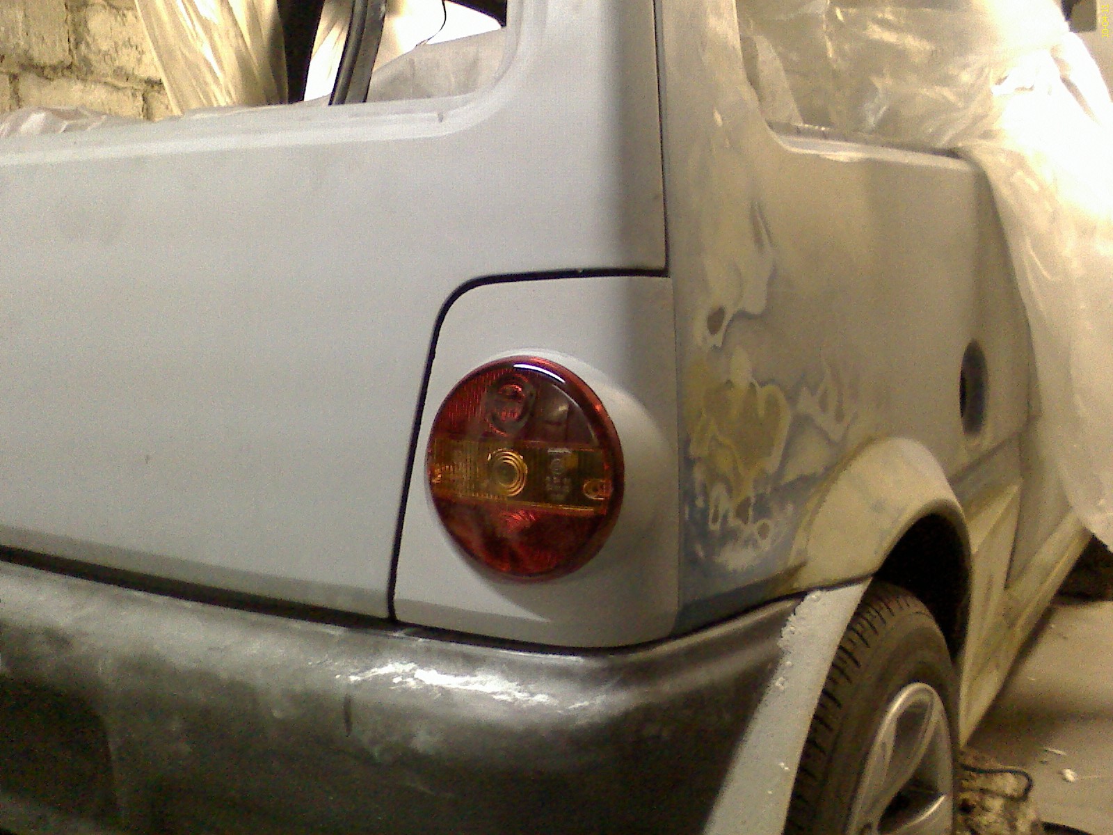

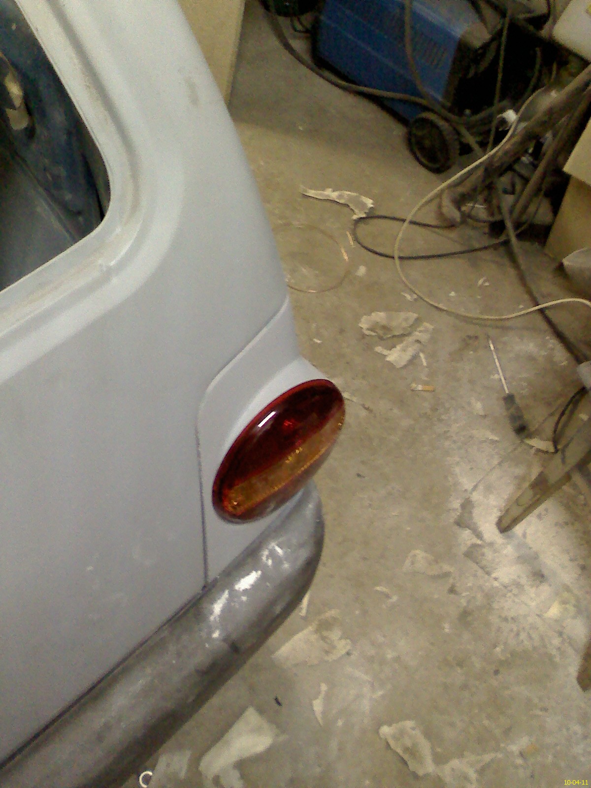

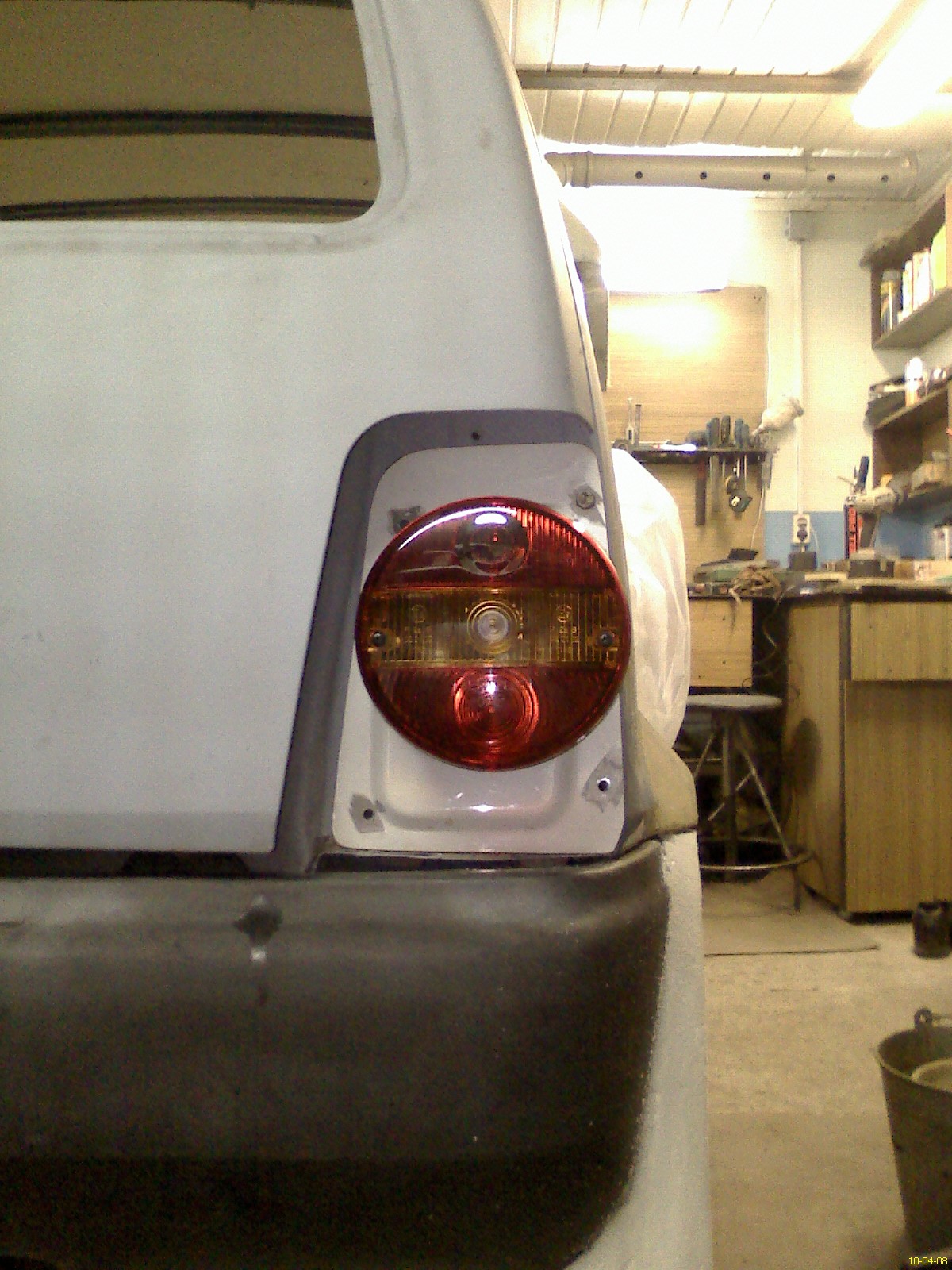

Купил противотуманки от Приоры, сделал под них кольца с крепежем, теперь вживляю в бампер. На готове задний бампер. На модулях решил сэкономить, купил трёхсекционные круглые фонари от грузовика.

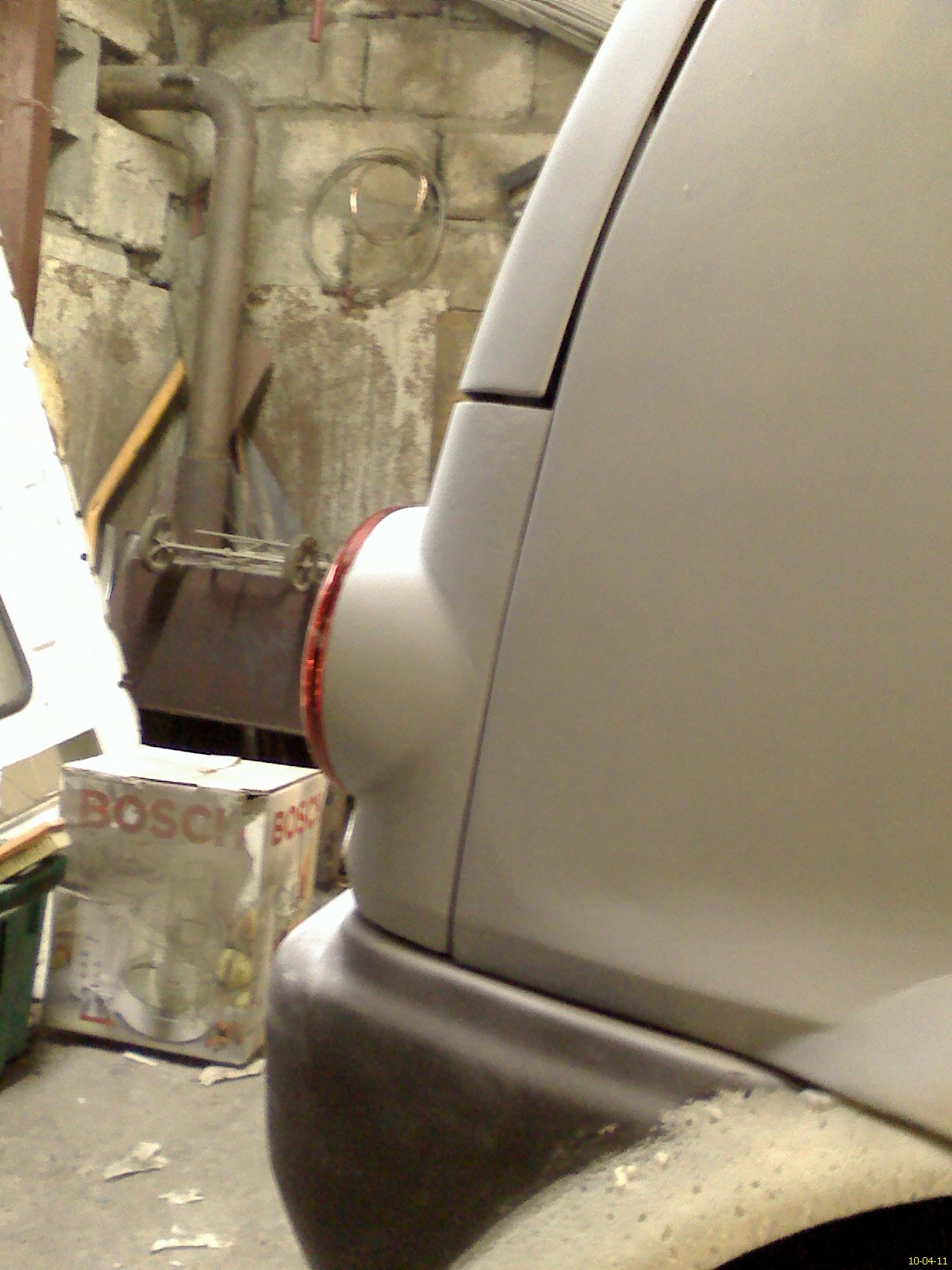

Продолжение работы с фонарями...
