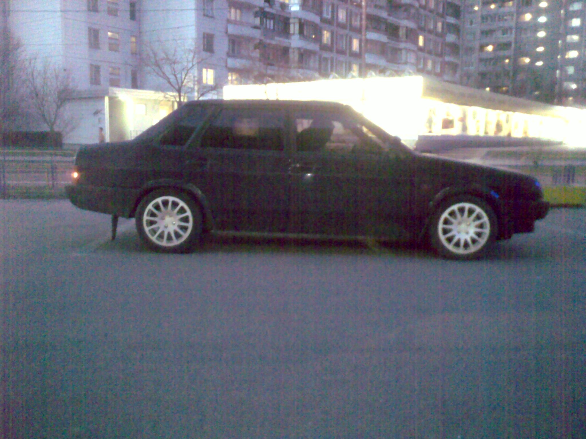

вот сидит на фобосах -40 . ИМХО отличный варик ! Ставим те же каяба или билштайн газовые или просто с газовым подпором и будет отличная подвеска рабочая !

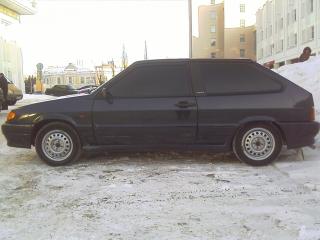

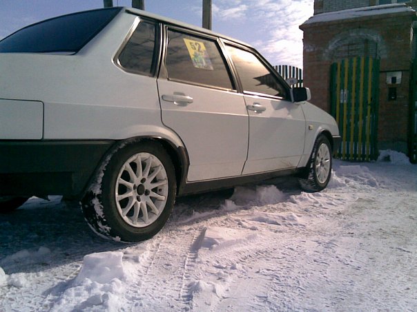

На Фобос -40 у меня зад упал сильно,колесо в арке было,это с проставкой +2см.Стоит ГБО,но баллон пустой был.Перед очень нравиться,четыре пальца проходит в арку.На зад поставил "бутерброд" из усиленных резинок +старая обрезал ее ровно.Машина стоит горизонтально.Мне ниже не надо.
http://s54.radikal.r...9d054faddet.jpg
Вот твоя ,перед -1.5 витка от Фобос -50(2112),зад -40 (2108)..-25 фотки есть,"жиповато" будет...
http://s55.radikal.r...13e7a9f401f.jpg
зад-25 перед-40.
