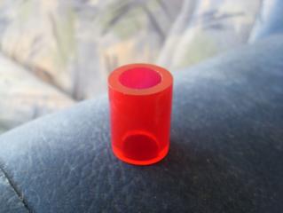

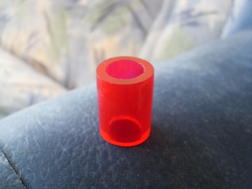

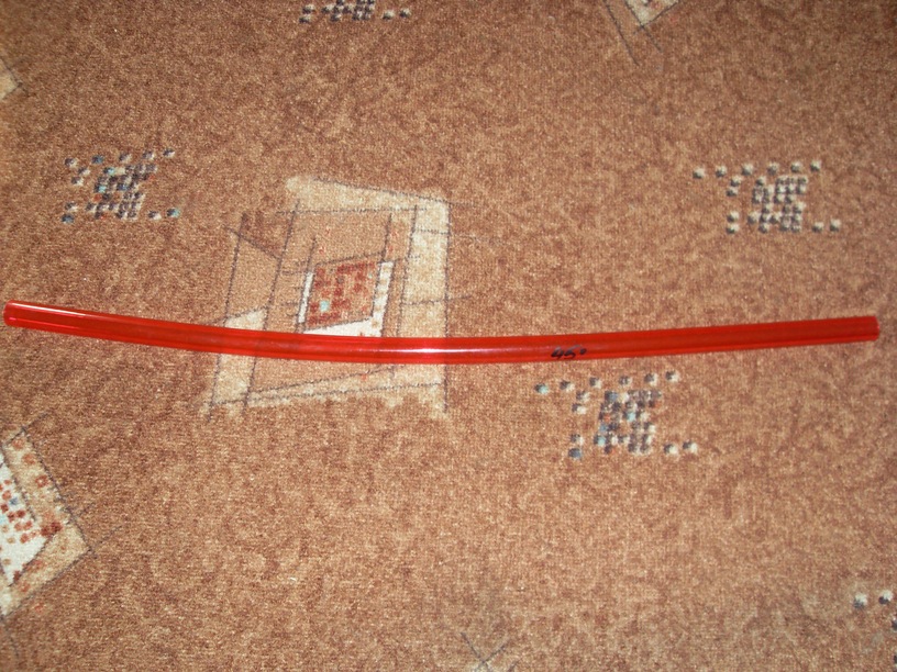

на днях разобрал задние стойки 2110,и увидел что там стоит вместо железного ограничителя,шланг от расширительного бачка классики))и понял что можно этим ограничить выход штока

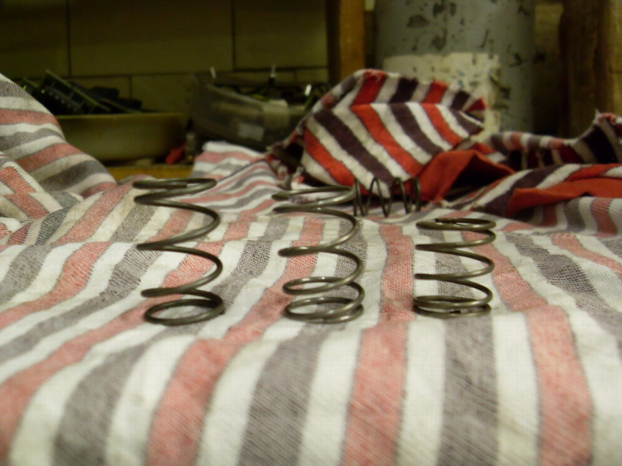

вчера решил сфоткать разницупружин на отбой задних стоек
слево на право:асоми-10ая-8ая

а насчет пружинок ясен хрен они мощней у 10)

по физике ведь чем короче пружинка тем она жестче,следовательно клапан будет тяжелее открыть,или я че то неправильно понимаю...

ну незнаю как физика)))) жесткая пружина незначит короткая) левая самое то там и виток немного толще...
