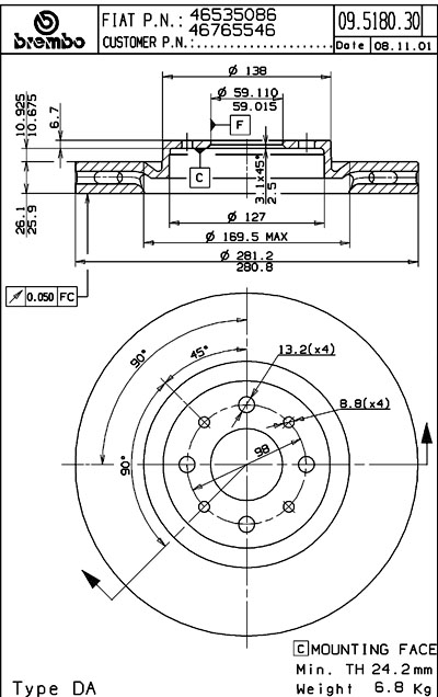

Цитата(Pavel Pe4atnikov @ 10.2.2009, 18:03)
Урррааа, походу нашел приемлемый вариант!
26мм хоть и не 30мм, но это уже и не тазовые 20-22мм
У именитых брендов типа К-Арт есть такие же, но составные с люминивой ступицей по космическим (естественно) деньгам.
Такой диск норм будет под 30мм суппорта?
Однако!
Мне уже и неверилось, что найдешь. Уж очень специфическая сверловка.
Смотри, какая засада может быть: высота диска весьма мала и его установка потребует выноса суппортов. Вынести- не проблема, но сколько у тебя есть расстояния в запасе до того момента, как суппорт начнет задевать за колесный диск изнутри?
ЗЫ 26 мм - маловато, но уже можно попробовать.
Бери железки и снимай расстояние от привалочной плоскости ступицы до трех-четырех контролных точек на спицах диска(изнутри)
Измеряй толщину суппорта и рисуй чертеж.
Далее, как этот момент исполнишь, все фотографируй и вываливай сюда.
ЗЫ 26 мм - маловато, но уже можно попробовать. В конце-концов, можно попытаться изготовить прокладки под колодки. Из стали. По форме колодок. И проставить их между поршнями и колодками( я конструкцию колодки не помню
, сделай фото с суппортом и выложи сюда)
