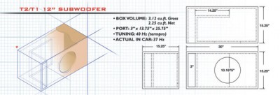

Цитата(VAD @ 16.6.2008, 19:53) Просмотр сообщения
Имеется IVOLGA DRIVE12C в ящике с фи 300/600ватт посоветуйте пожалуйста моноблок или 2х канальник чтобы его раскачать.Желательно той же ценововой категории.
Посоветовали собрать для него подобный корпус.Незнаю каким усем его раскачать...
CALCELL BST 250_2 ?
