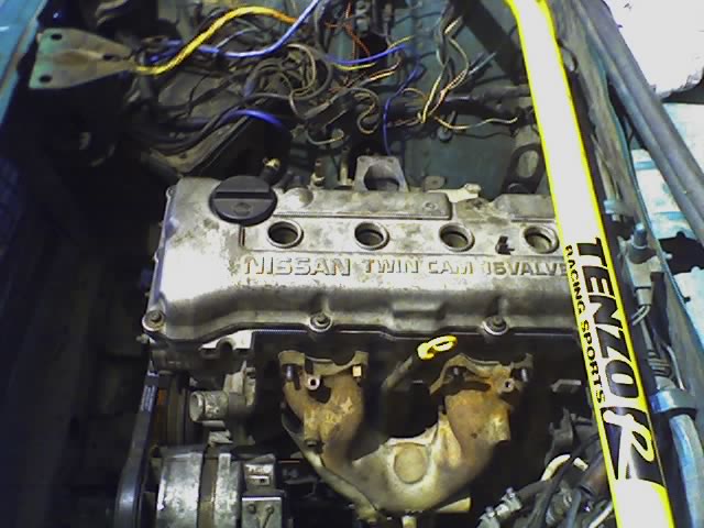

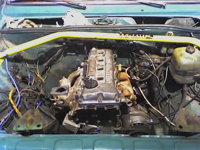

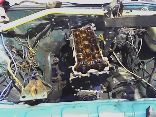

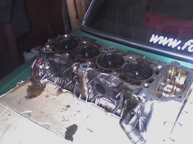

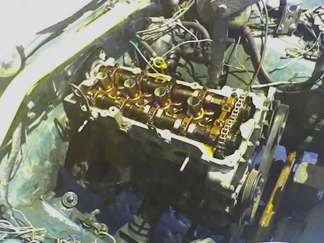

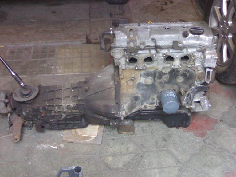

Отправлено 06 January 2009 - 22:01

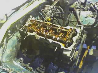

Двигатель NISSAN Sunny GA16DE 1.6 16 V 120 л/с стог встает без особых проблем, без хирургического вмешательства в кузов. Всякие "традиционно" тюненые ведра ej.gif А крутится... А звук... Сказко
SovokRacingGarage

#117 sea-wolf
sea-wolf
  • 13 сообщений
Отправлено 11 January 2009 - 19:22
Очень интересно свап но одно не 120 коней мало и движок не зарегишь!! для спорта не подходит а по дорогам долго не по ездишь без документов!
Пока самый вариант это 21124 с доками или Двигатель nissan sr20det+кпп

Двигатель NISSAN Sunny GA16DE 1.6 16 V 120 л/с стог встает без особых проблем, без хирургического вмешательства в кузов. Всякие "традиционно" тюненые ведра А крутится... А звук... Сказко
А как быть с коробкой?
________________________________________________________________
LadaClub Voronezh рады всем новым друpьям!
www.Ladaclub.vrn.ru
#119 srg_a
srg_a
  • 61 сообщений
  • Город:Украина, Донецк
  • Авто:ВАЗ 2106
Отправлено 11 January 2009 - 19:51
коробка стандартная, пара отверстий под крепление, после небольшой доработки блока совпадает, еще одно новое сверлится в колоколе коробки и четвертое затягивается через пластину
