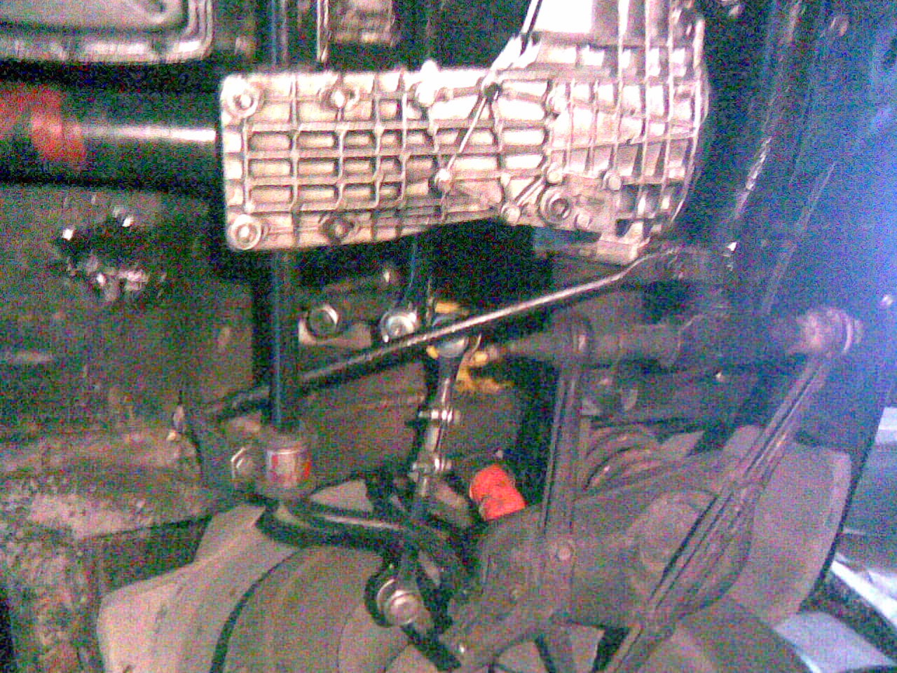

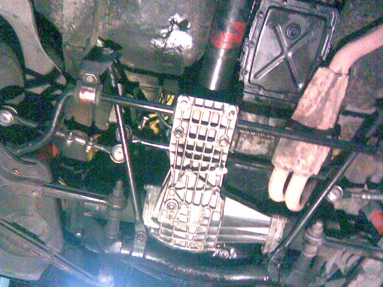

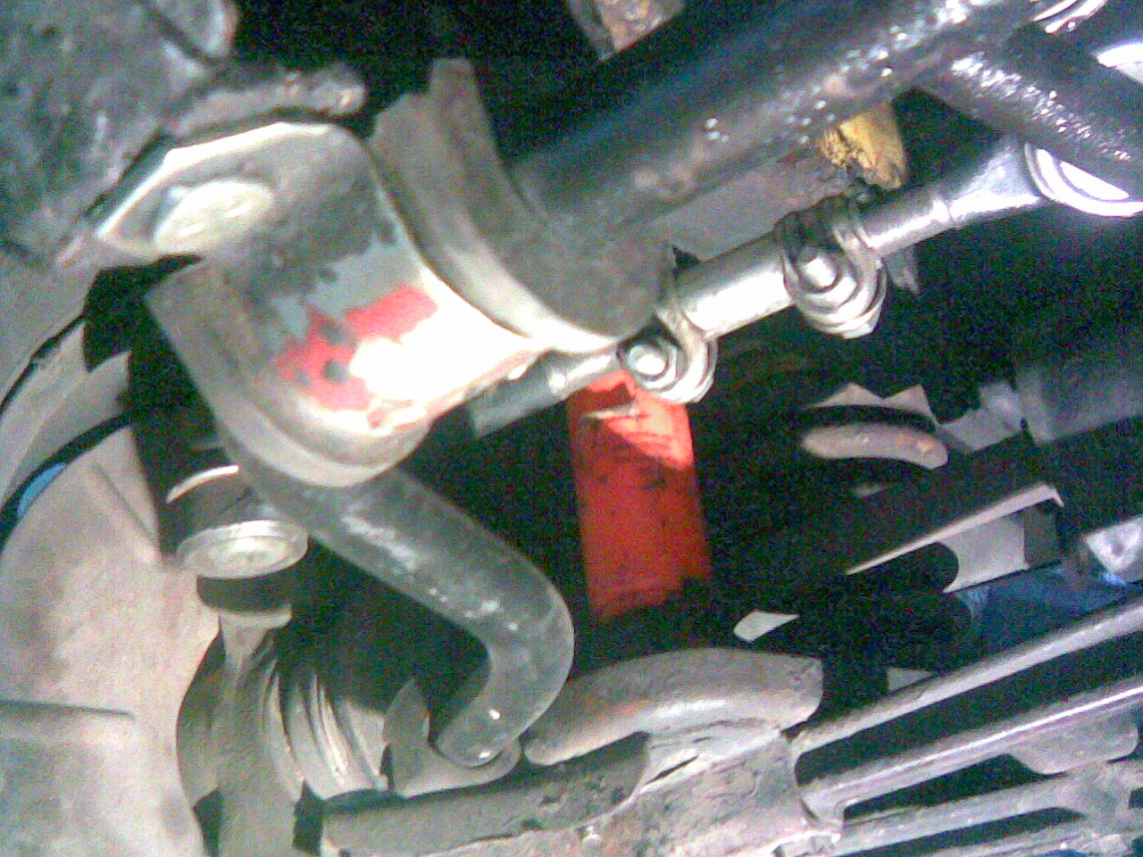

Если я правильно понял вы о стаби переднем общались???! Если да то иди к продавщице возмь стаб и влепи им ей куда хочется biggrin.gif !!!!!!! У меня шевролетовский передний стоит, да у него изгиб другой но это даже к лучшему!!! Встаёт проще родного!!!!! И плюс крены уменьшелись на поворотах и раскачки меньше!!! Так что слушайти продавцов поменьше =)!!! Вот его фото!С мостом тоже от шнивы!
Ну видимо так и придется сделать... Одной продавщицой меньше будет... ad.gif
Стаб вообще без проблем встал?
Спасибо, что еще сильнее прояснил ситуацию с передним шнивовским стабилизатором.))
Ни каких проблем не возникло вообще!
