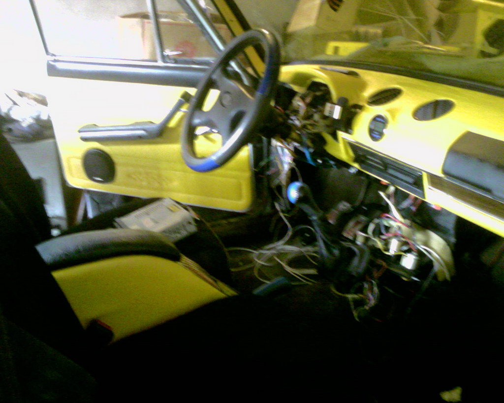

Цитата(ролен @ 28.9.2007, 16:41) Просмотр сообщения
примерно 1500-2000мм если найдешь я вот найти немогу у меня в район продается всего 1100*2000
1100*2000 хватит с запасом,проверено

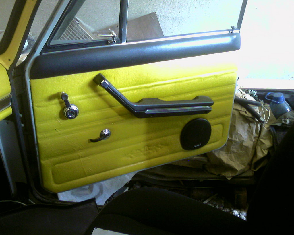

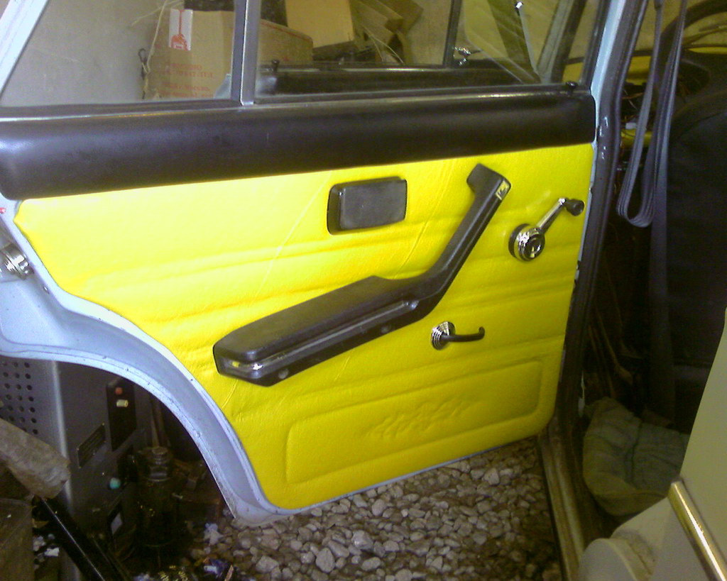

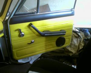

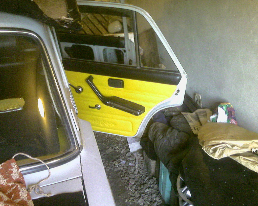

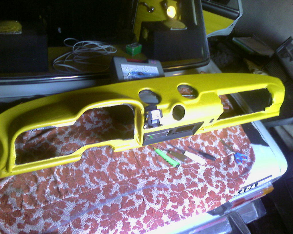

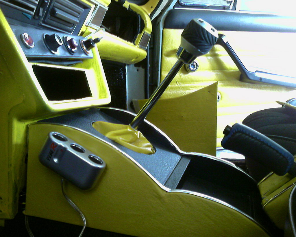

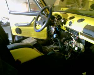

Вот моя работа:
Для обтяжки выбрал кожзам, так как считаю с ним меньше проблем по поддержанию чистоты в салоне по сравнению с тем же карпетом. По своему опыту могу дать совет: при перетяжке торпеды начинать склеивать нада в месте наибольшего перегиба иначе может не получиться все остальное. Я начал не там где нада и пришлось немного переделывать.

Цитата(Кардинал @ 25.5.2008, 11:12) Просмотр сообщения
Вот моя работа:
Ты панель тоже кожей перетягивал? Можно по-подробнее?

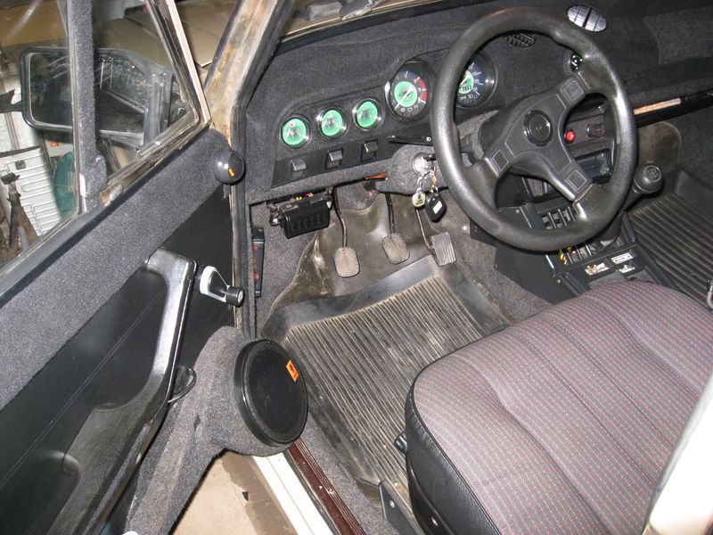

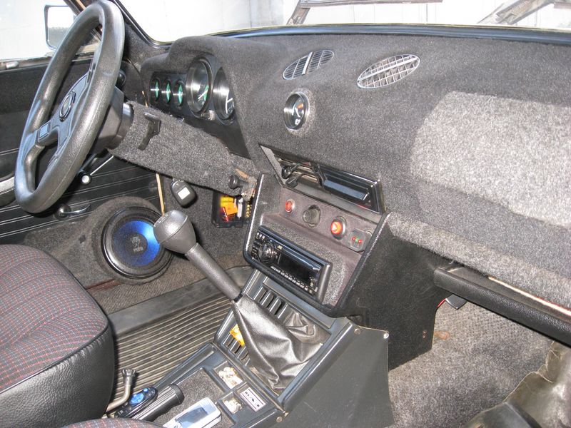

Сообщение отредактировал FiL97: 05 June 2008 - 19:48

Отправлено 06 June 2008 - 10:34
прикольно
а вот бардачёк другова цвета не айс

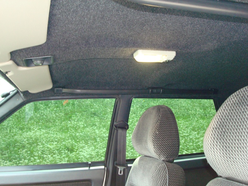

Снимать обшивку надо по любому!
Отдирать ничё не надо , клеешь прям на свой потолок
Откручиваешь все ручки, снимаешь плафон(светильник), козырьки! Онкручиваешь верхние саморезы с передних и задних стоек, чтоб можно было вытащить края потолка. Вобщем и всё.Потолок сам упадёт.
Для поклейки корпета понадобится либо:
- спецальный клей для корпета или момент (продаётся почьти везде)
-тряпка которой будишь разглаживать корпет
-ножницы
-прямые руки
-корпет я брал 120 на 150 хватило заглаза.
Удачи!

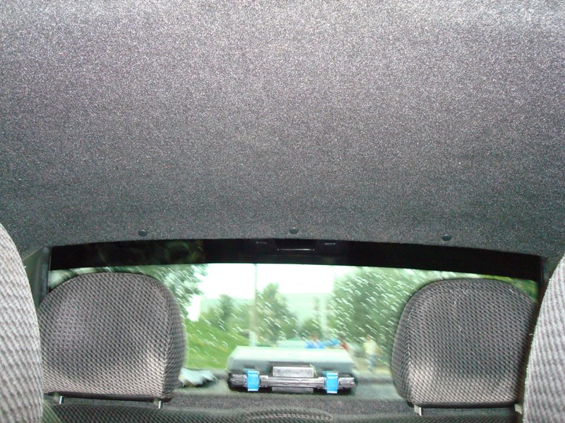

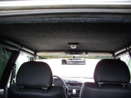

Вот как я сделал у себя ))))
Сообщение отредактировал Fedya: 21 June 2008 - 12:20
