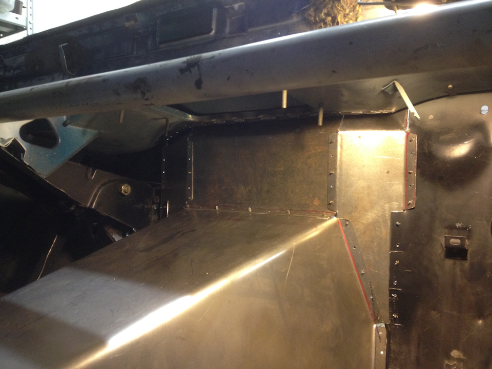

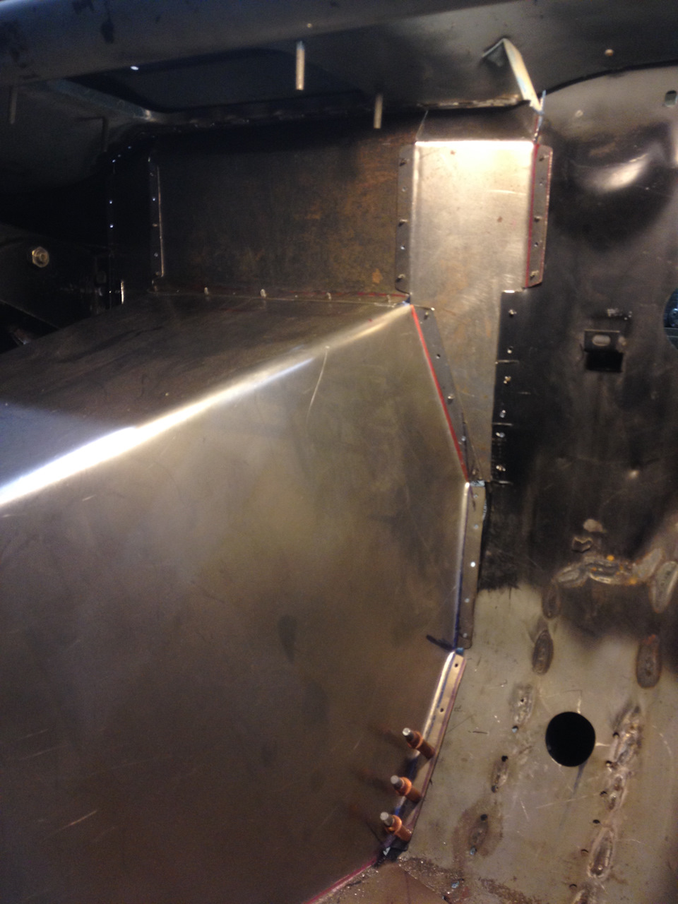

Продолжаем работу с тоннелем.
Для макетирования передней части
тоннеля использовал картон) Подогнал, подрезал и зафиксировал отдельные
куски армированным скотчем)
Педальный узел попробовал приложил от е30. возможно он и останется. педали сдвинул левее, чтоб было место для педали газа)
Далее нужно смакетировать вставку в вырез в центральной части моторного щита и
можно будет все части тоннеля прихватывать и обваривать.

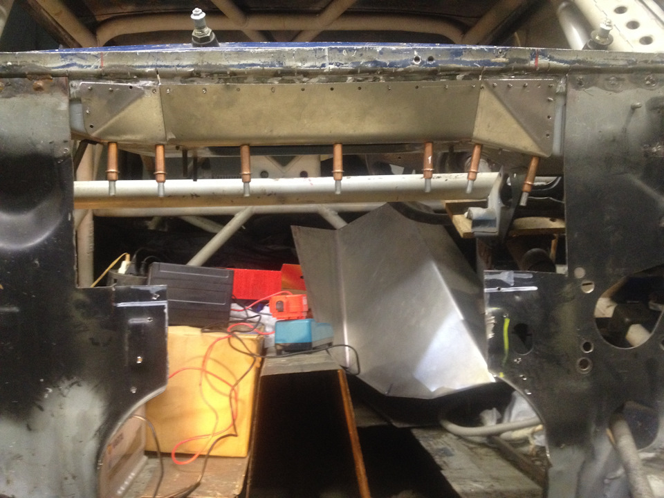

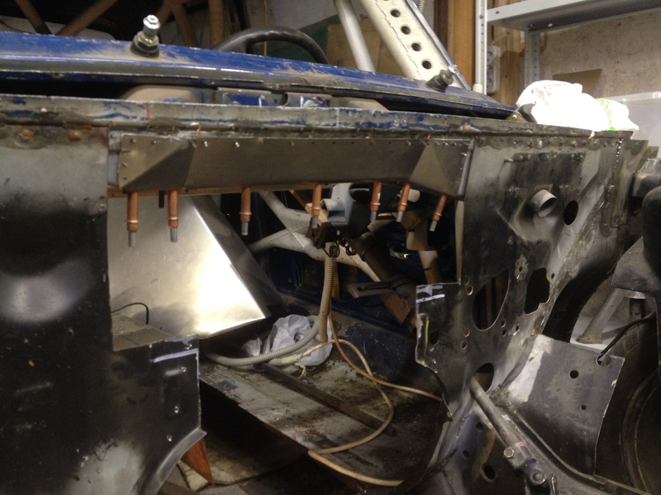

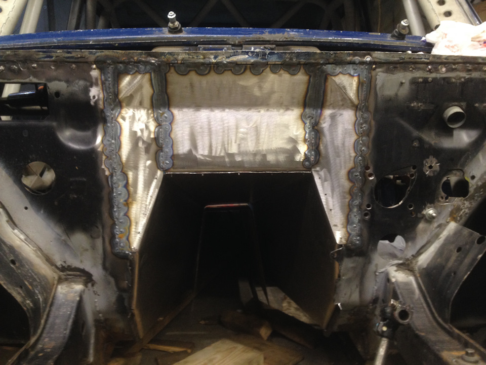

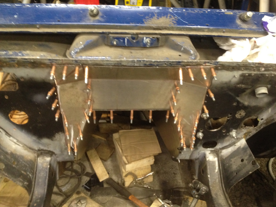

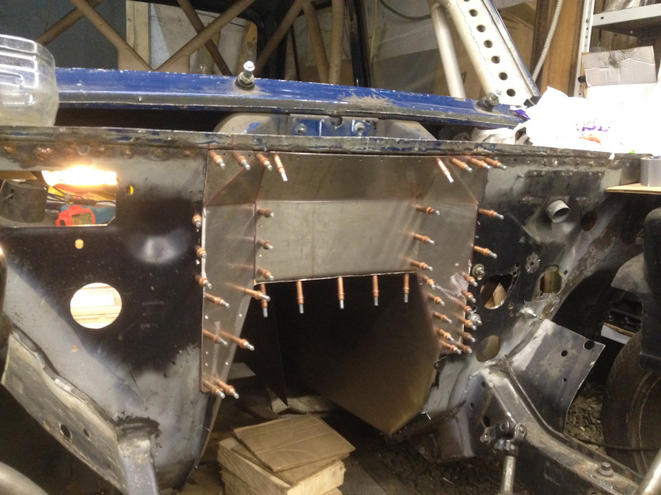

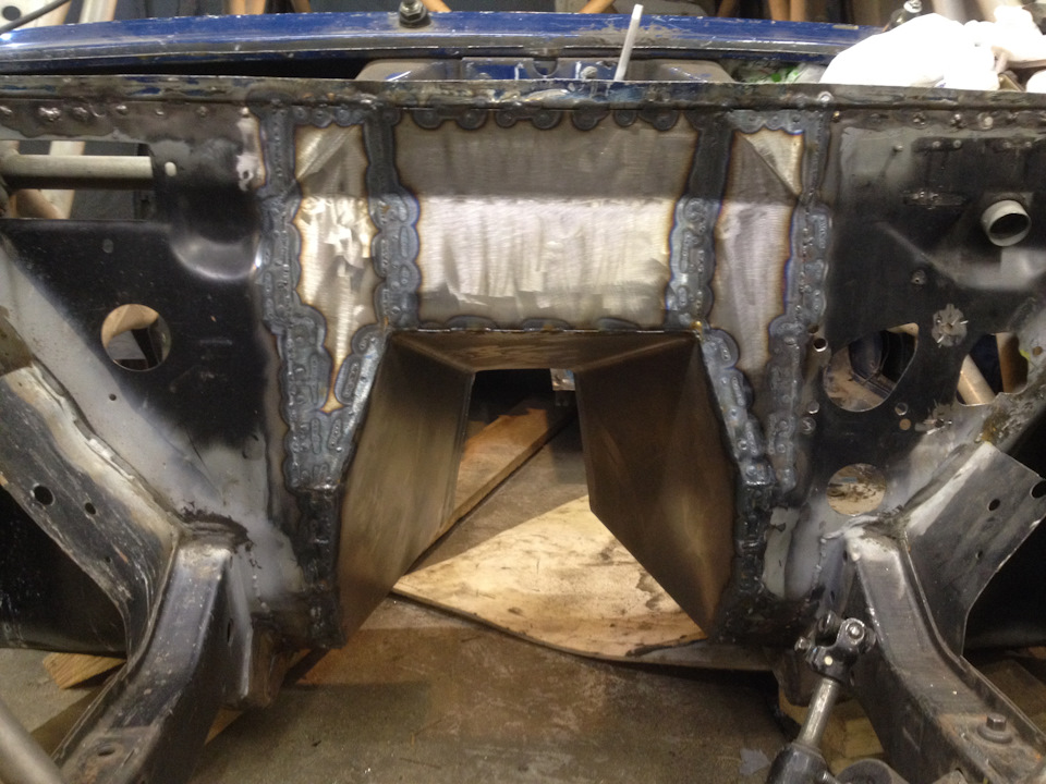

Дошли наконец руки до моторного щита. Задача
стояла не очень обычная — хотел сохранить планку раздельную между
моторным отсеком и заборов воздуха в салон и при этом сделать углубление
в моторном щите под мотор)
на классике моторный щит в области
этой разделительной планки состоит из двух частей — сам моторный щит под
капотом и "ванна" с забором воздуха, сливом воды и прочим)
сначала сделал углубление в этой ванне
ну а дальше уже была сделана выемка в самом моторном щите.
вот так выглядит из салона
остались небольшие подгонки и начну наконец все это металлическое безобразие обваривать)

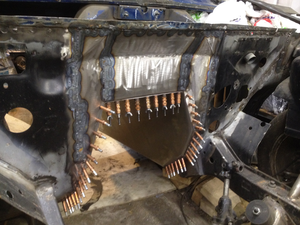

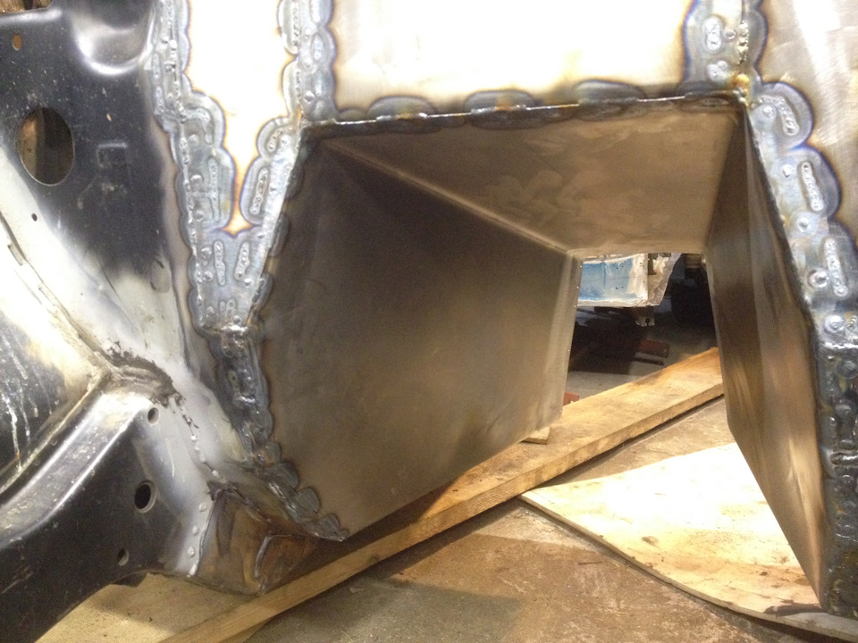

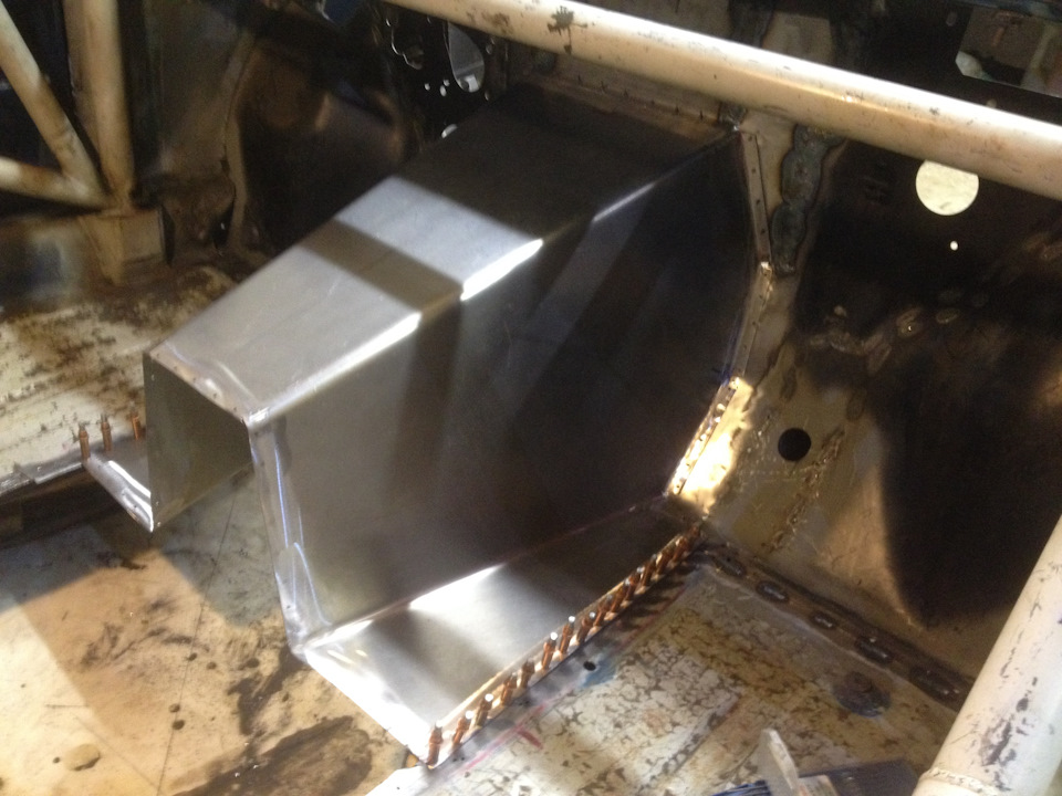

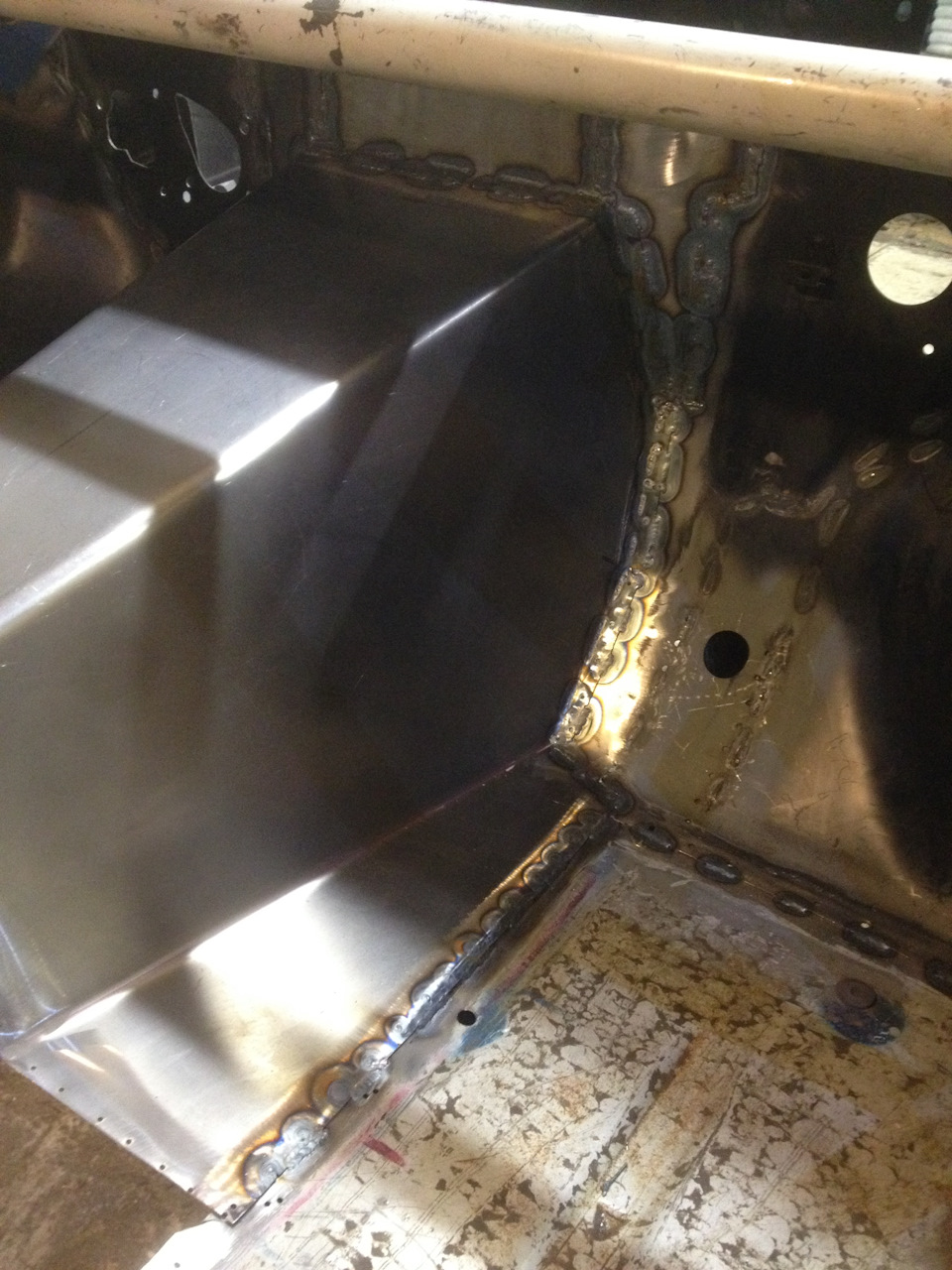

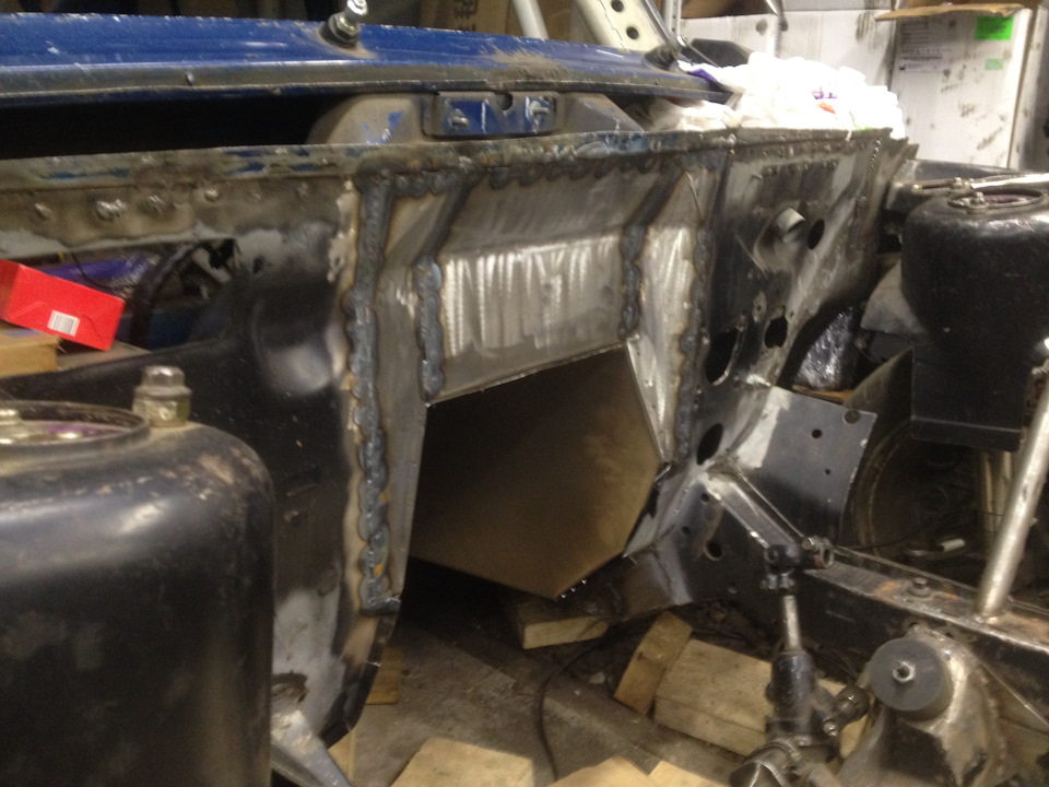

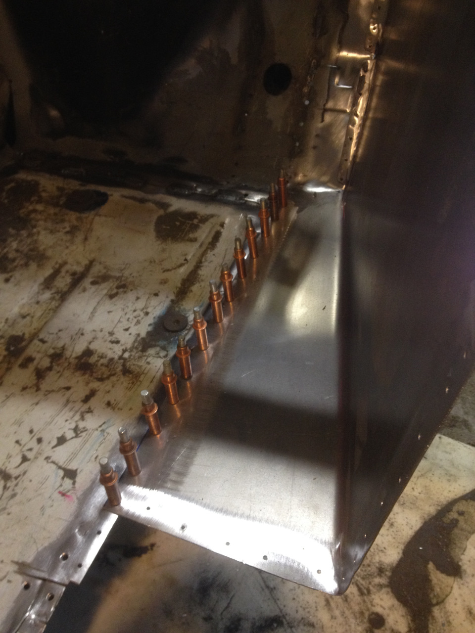

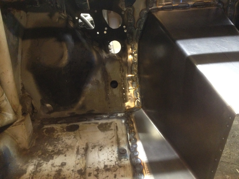

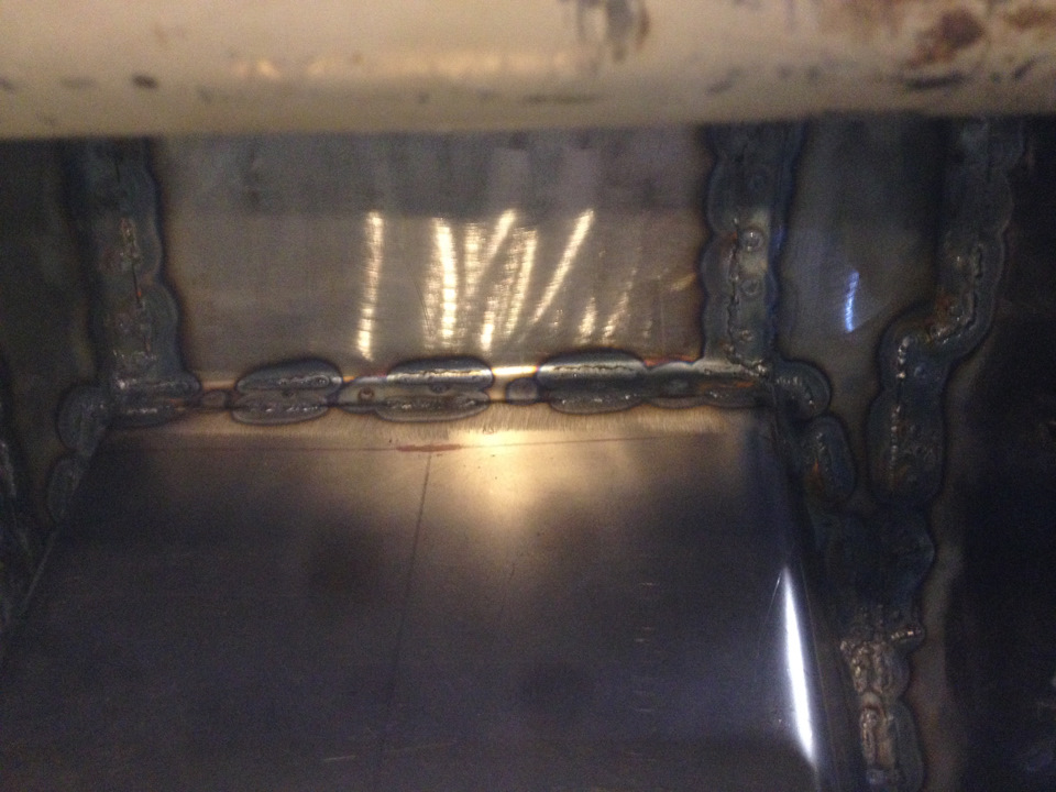

Моторный щит обварен
Далее фиксирую первую часть тоннеля
Ну и вот уже обваренная конструкция
Не переключаемся)
