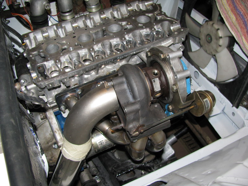

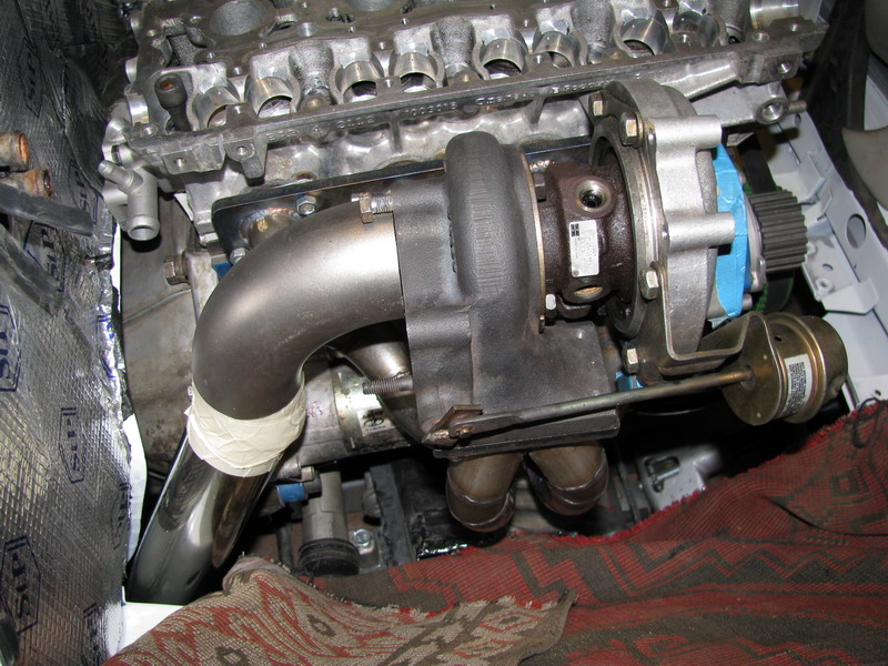

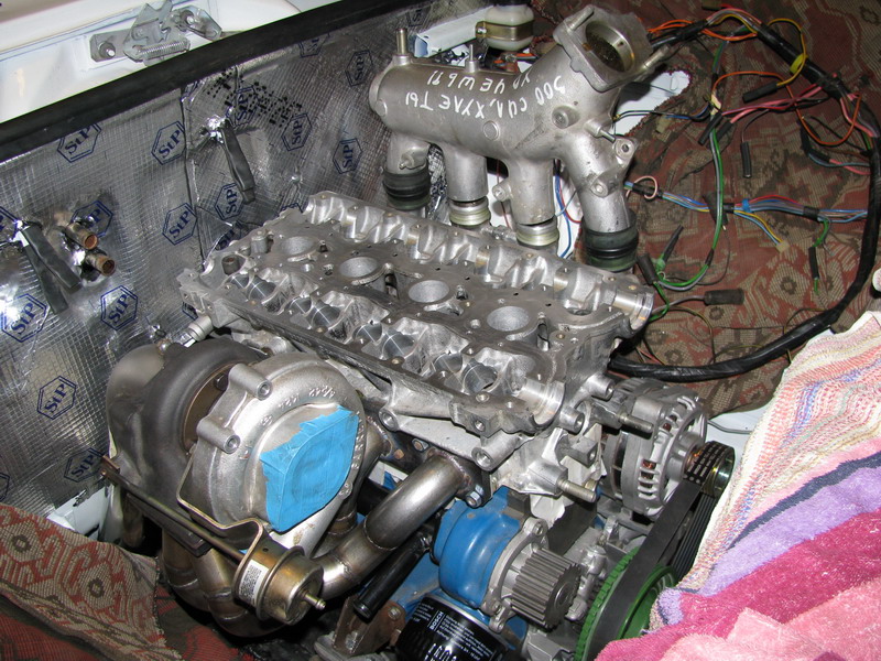

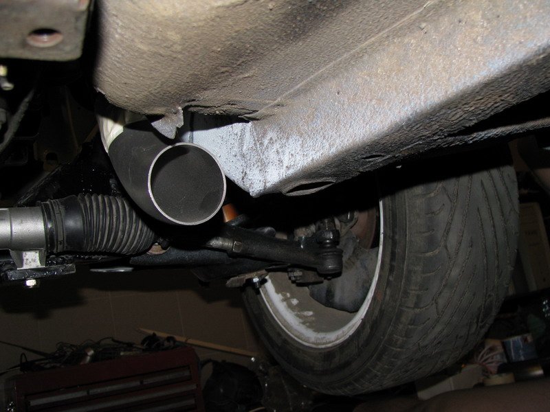

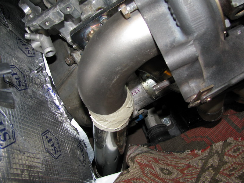

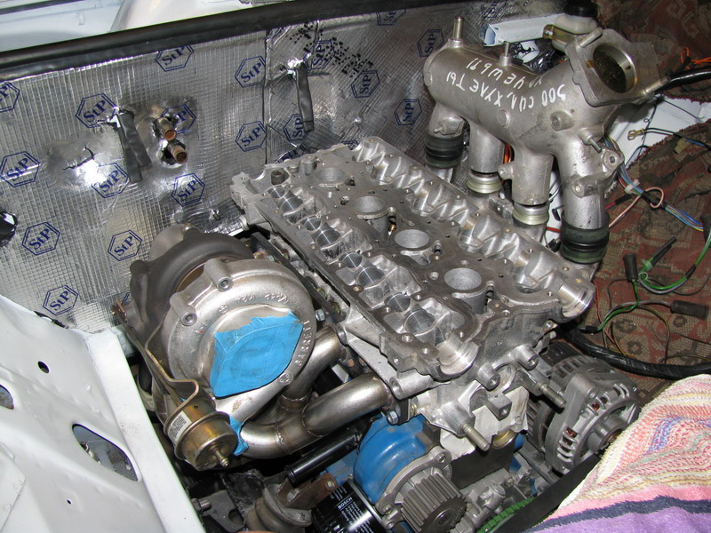

Отправлено 20 May 2009 - 21:03
меньше завихрений.
сглаженый.
начал макетировать выпуск.

с рессом прикольный ход, но имхо правильный турборесс лучше . . .
кстати я чтот пропустил . . . ГБЦ сток?
#1056 Delta1
Delta1
    A001MP97
  • 1229 сообщений
  • Интересы:2106
  • Авто:evo8,2106i
Отправлено 20 May 2009 - 21:26
ресивер не так будет стоять)
это он просто воткнут чтобы не мешался) будет на самочках 90 гр)
гбц каналы попилил чучуть а так сток.
может потом валы положу.
ресивер такой потомучто зимой планы на дрочельный впуск.
#1057 Golden_cat
Отправлено 20 May 2009 - 23:02
300 сил, *ули ты хочешь))
Выглядит всё сурьёзно)) И я чуток начинаю понимать систему, что куда и откуда дует laugh.gif))
#1058 Дружбан
Отправлено 21 May 2009 - 06:47
А вот шумка на моторном щите напрасно)) Гг Стечёт даже с термолентой на выпуске))) А в обшем ицелом подкапотка начинает вырисовываться злая)
#1059 Delta1
Delta1
    A001MP97
  • 1229 сообщений
  • Интересы:2106
  • Авто:evo8,2106i
Отправлено 21 May 2009 - 07:17
неего не стечет,на тазу на том была шумка,выпуск был рядом не стекло ничего.
#1060 magistr_25
magistr_25
  • 308 сообщений
  • Город:Москва, Свиблово
  • Авто:2101; Volvo 850 T-5R
Отправлено 21 May 2009 - 08:28
Выпуск очень удачно скомпоновался, мне нра! И по идее насколько можно судить по расстояниям на фотках, стартеру сауна не должна настать.
