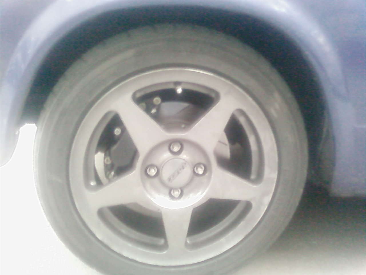

Сегодня сфоткал через колесо, лень было снимать, в четверг будут пыльники на рулевых менять, фоты будут по конкретней)

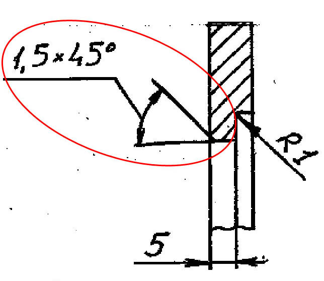

У этого чертежа, как и писал Zico, не хватает фаски, которую необходимо снять по краю отверстия (того, что d60). Без неё планшайба не плотно садится на плоскость поворотного кулака. Как бы так:

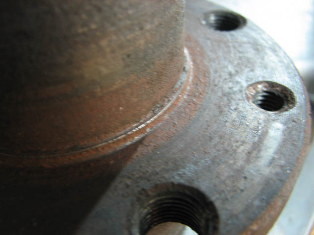

... и ещё, как и писал Baxa на ступице есть бортик, который не позволяет плотно сесть диску на ступицу, из за чего диск восьмерит. Вот этот бортик: di.gif

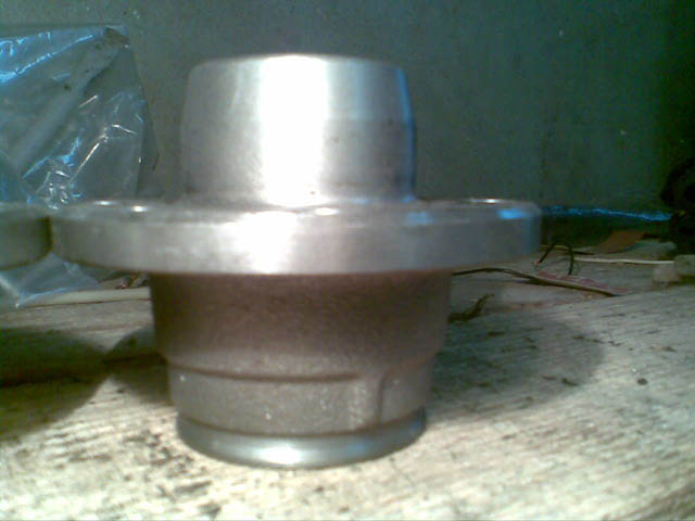

Итак, парни, кто будет ставить 14-е тормоза, обратите внимание на свои ступицы, а точнее на наличие бортика у основания посадки тормозного диска!!!! В природе существуют иные ступицы (как мне пояснили почти "левак"), без грёбаного бортика, по симу проблем с установкой 14-х дисков не возникает... Итогом моих граблей явилась покупка еще 2-х ступиц (токаря после Новогодних праздников я так и не нашел). Ступица должна быть такой:

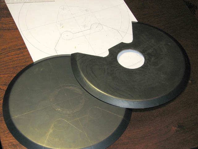

Я посчитал, это идеальный вариант для изготовления пыльников! ab.gif (один уже заточил)

Про буртик: ставили на копу 2 раза, на 6 один раз, менял себе ступицу стк, везде буртики были! Мешали на дисках брембо макс и лжр профи.
