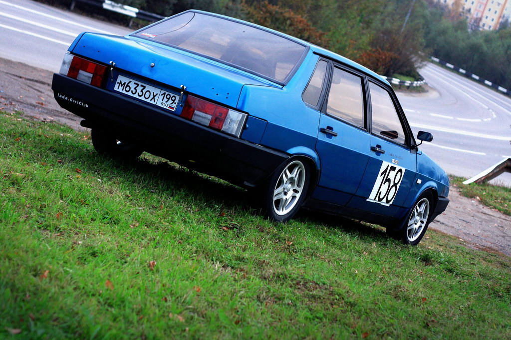

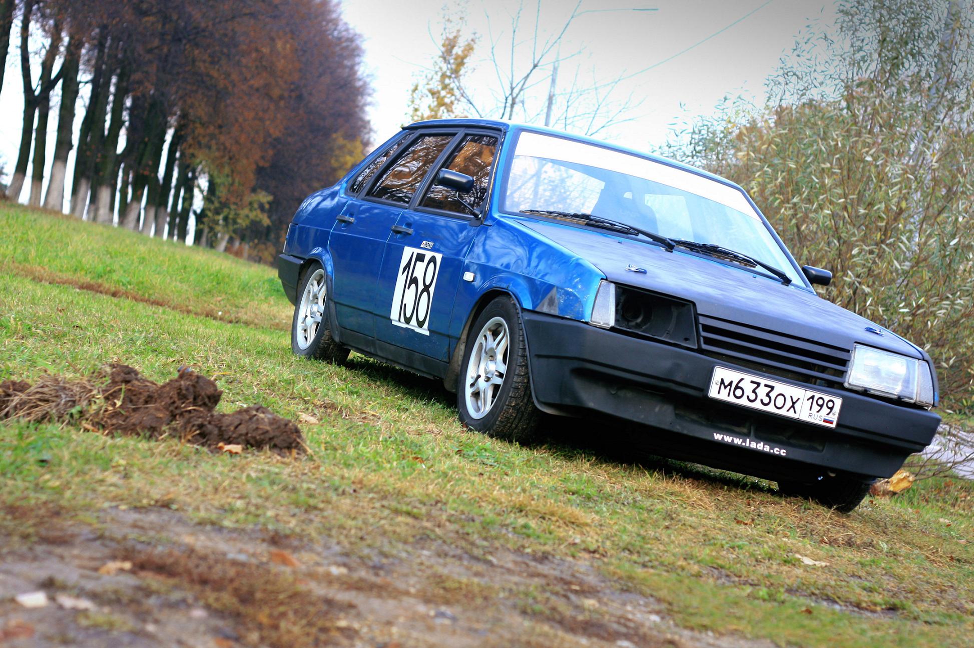

Народ подскажите на скока клаки -90 резануть чтоб примерно также сидела?
Перед 1.5-2 витка и попу -3.....
а если к примеру перед -1.5, а попу -2
ровно сидеть буит? (главно чтоб попа ниже переда не была..)
по месту надо смотреть . перед -1,5 попу -2 . если попа высоко , можно еще 0,5 пильнуть . и т.д.

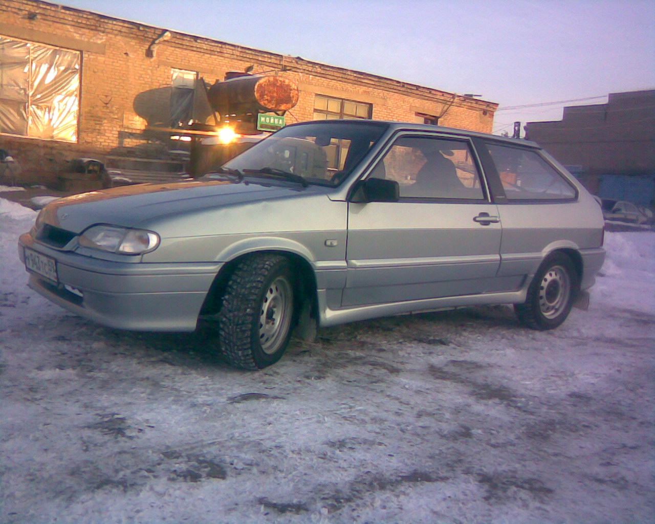

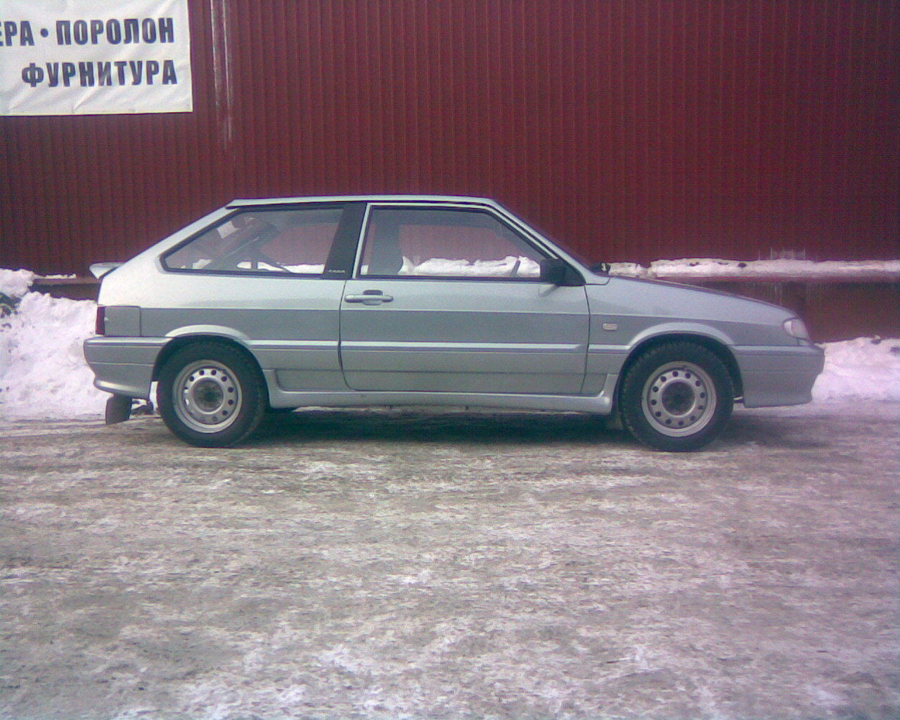

Перед пружины H&R Sport -40, опоры Асоми, аммо переделанный сток
Зад пружины сток, опоры Асоми, аммо переделанный сток, занижение засчет переноса чашки на аммо____106.jpg ____085.jpg

а чья машина на 4й фотке? перед-3,5 зад -4. есть тема про нее?
