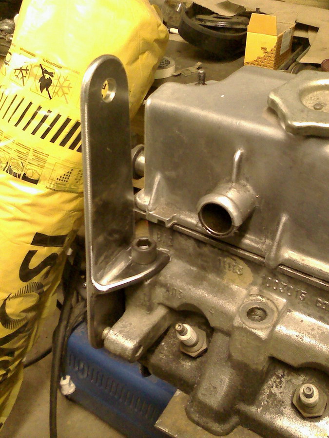

Отправлено 06 March 2010 - 15:22
Всё думал, как сделать 4-ю опору двигателя. Перерыл форумы, все делают опору от передней части подрамника к болту коробки. Мне показалась эта точка слишком низко. Чтобы опора работала, нужны слишком жёсткие сайленты. Поломав немного голову и покрутив ГБЦ в руках, вышел к такому кронштейну из 5 мм пластины. Сама тяга с сайлентблоками будет крепиться горизонтально от ГБЦ к растяжке столбов.

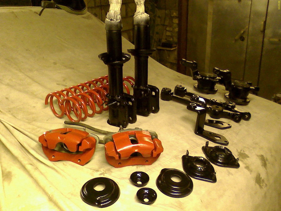

Отправлено 08 March 2010 - 20:48

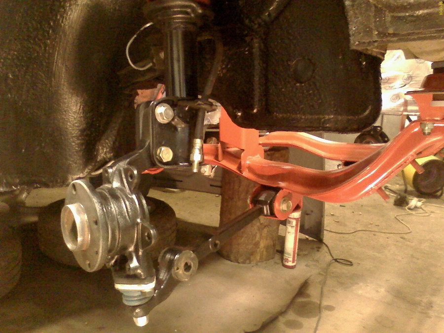

Выкрасил элементы передней подвески, теперь дело за сборкой...

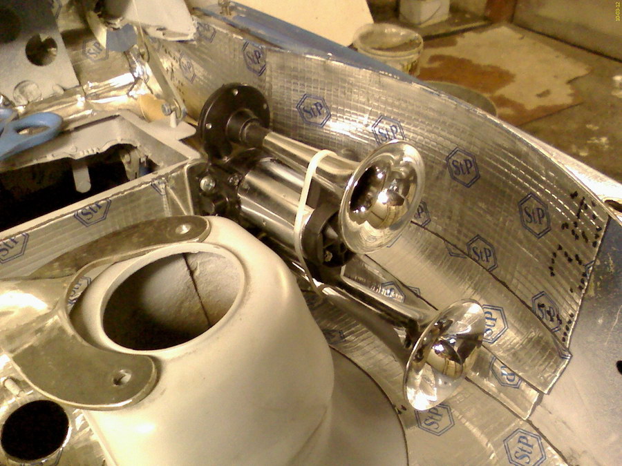

Подогнал мне друг на днях пневматику... с отломанной дудкой... "На, сделаешь - возьми себе, не получится - выкинешь..." Когда у меня что не получалось? Сделал кронштейн, закрепил, приклеил дудку, всё это дело усилил и включил... Бедные мои уши!!! smile.gif

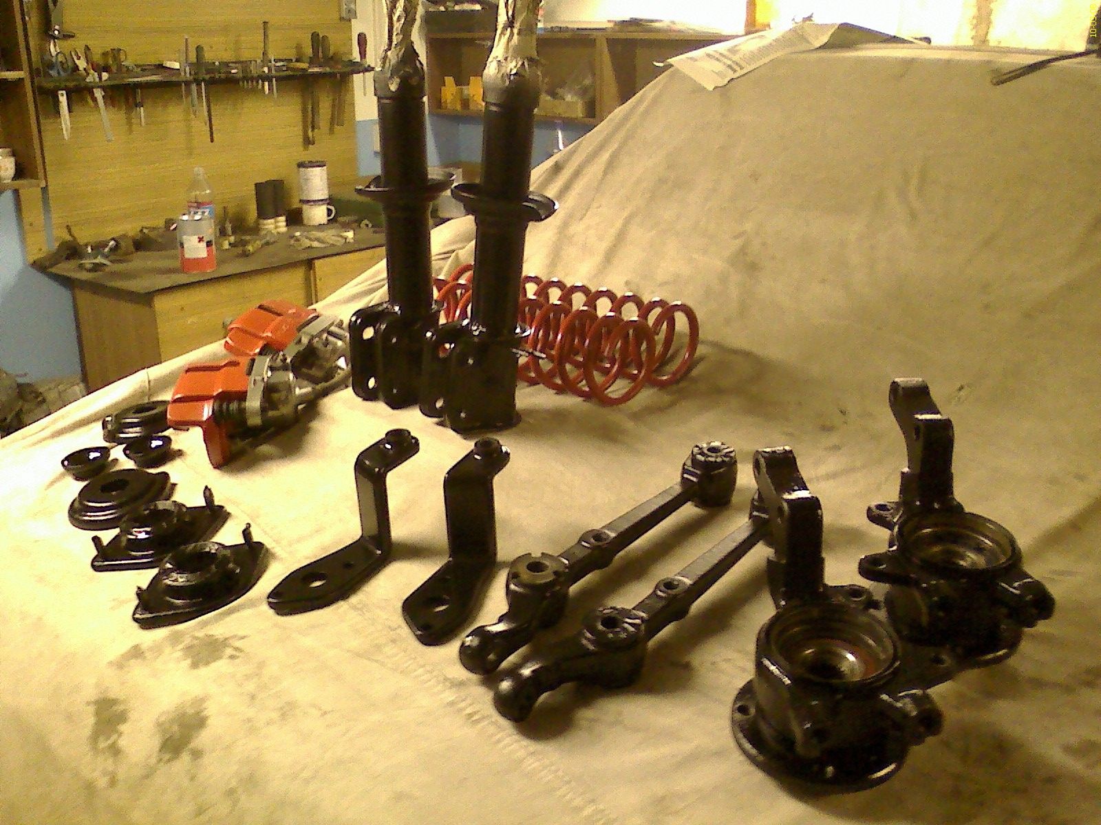

Отправлено 16 March 2010 - 07:53

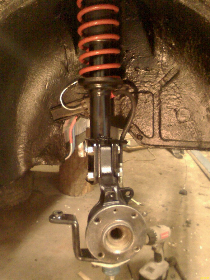

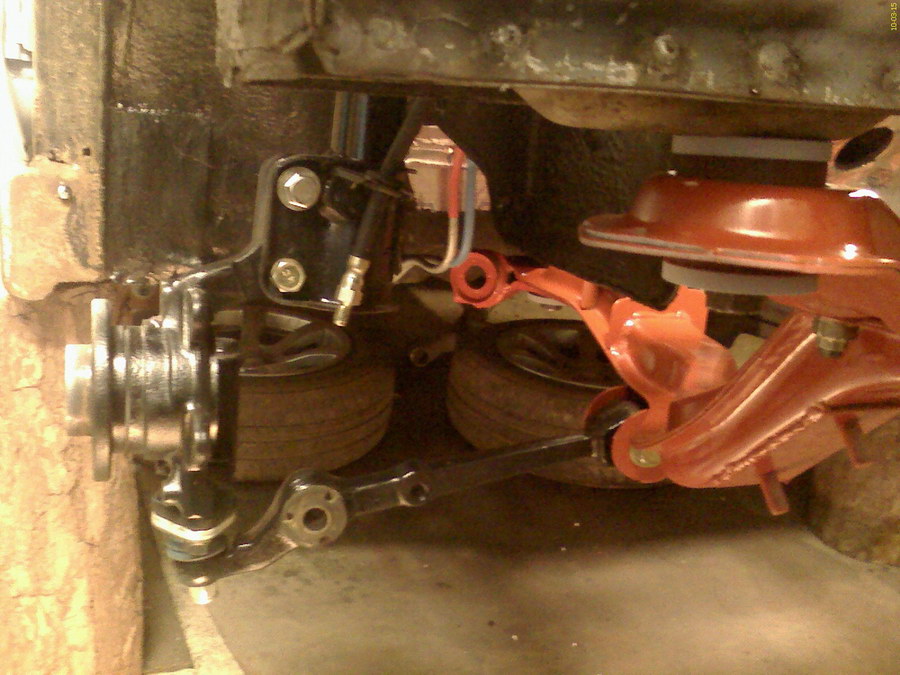

Переварил, усилил и покрасил подрамник. Началась сборка передней ходовки. Тормознулся в поисках сверлильного станка - хочу на тормозные диски нанести перфорацию. Теперь дело пойдёт быстрее, начался отпуск и большинство времени буду проводить в гараже.

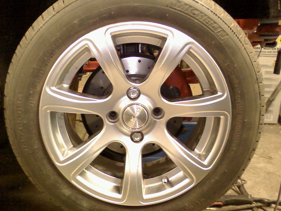

Отправлено 17 March 2010 - 20:50

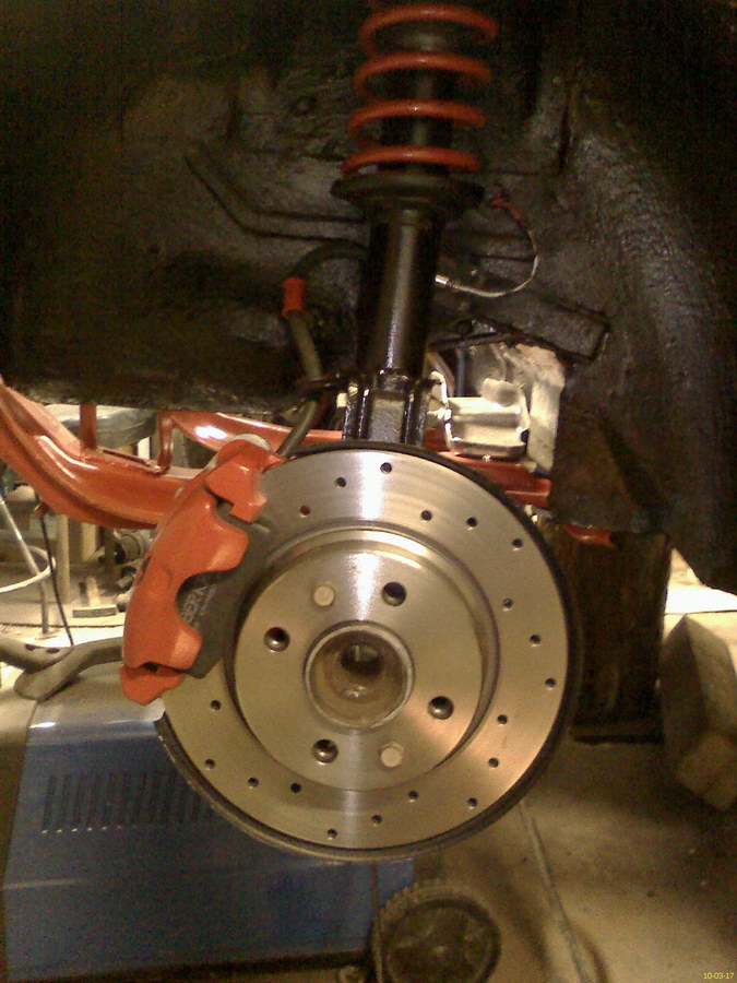

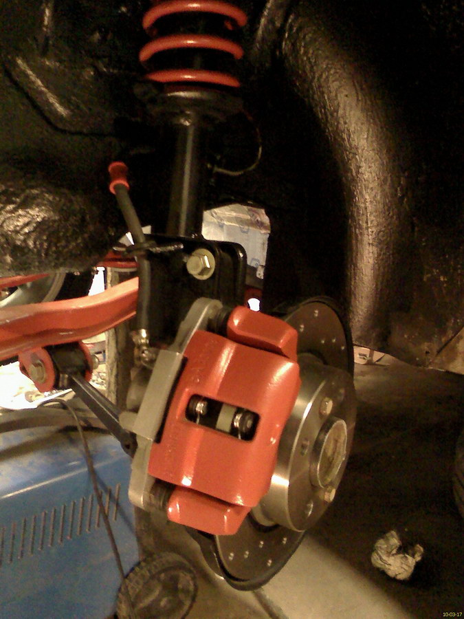

Сегодня сделал перфорацию тормозных дисков и закончил сборку передних тормозов от "зубила".

Отправлено 17 March 2010 - 23:07
рычаги 08 НАФИГА??????? как сабли то будеш крепить?
#97 Игорь32
Игорь32
  • 4 сообщений
  • Город:г.Кингисепп Лен.обл.
  • Авто:Ока и 21053
Отправлено 18 March 2010 - 08:22
нижние части стоек и кулаки у восьмёры больше... и рычаги на 15 мм длинее... Если оставить родные рычаги, то развал уйдёт далеко в "+" и регулировок не хватит, чтобы вывести хотя-бы в "0". А с зубильными рычагами всё получилось как нельзя лучше... Сабли будут крепиться через дополнительные кронштейны (уже токарь над ними колдует). Ещё преимущество зубильных рычагов - крепление сабель через сайлентблок, а следовательно на задние точки сабель на подрамнике ударных нагрузок будет меньше....

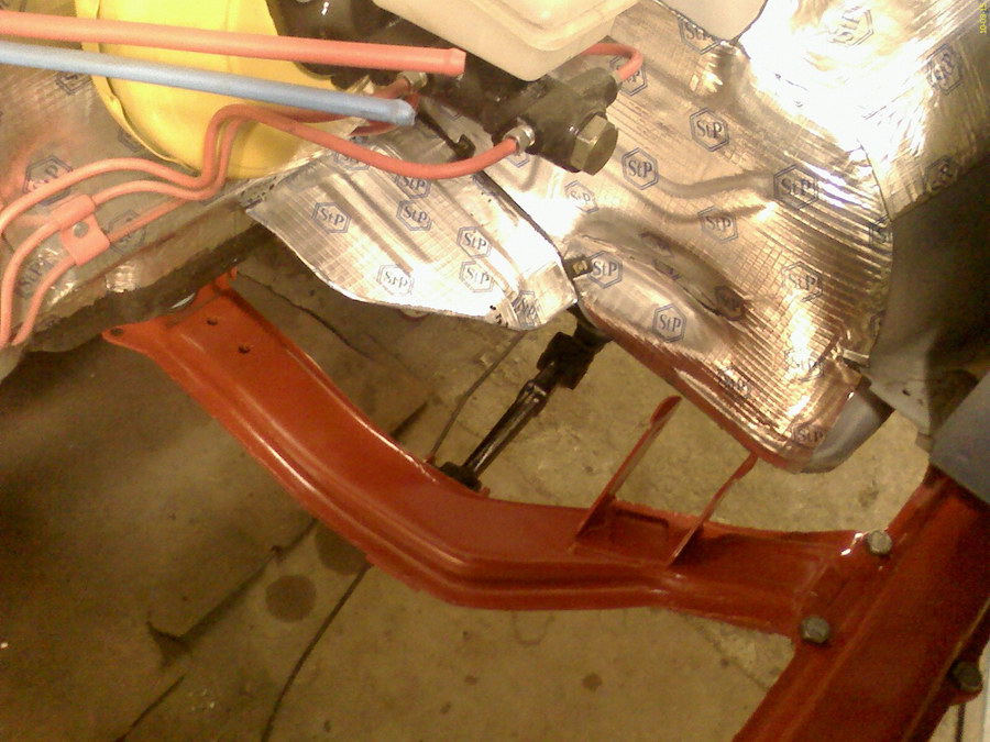

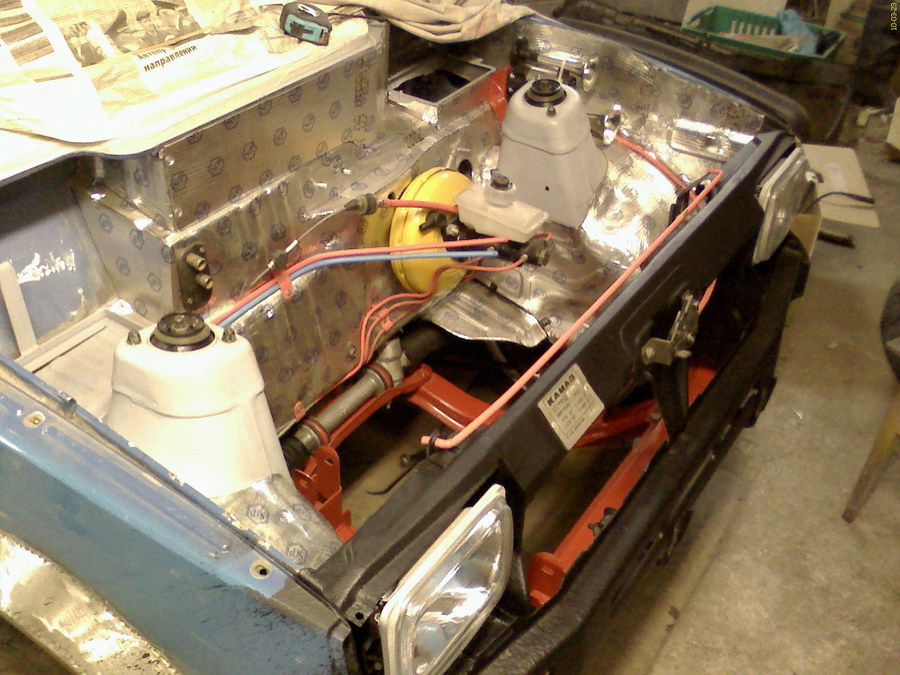

Отправлено 23 March 2010 - 20:28

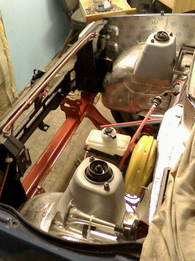

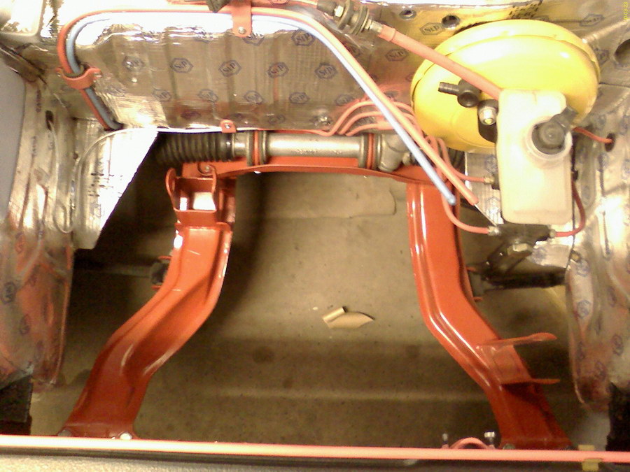

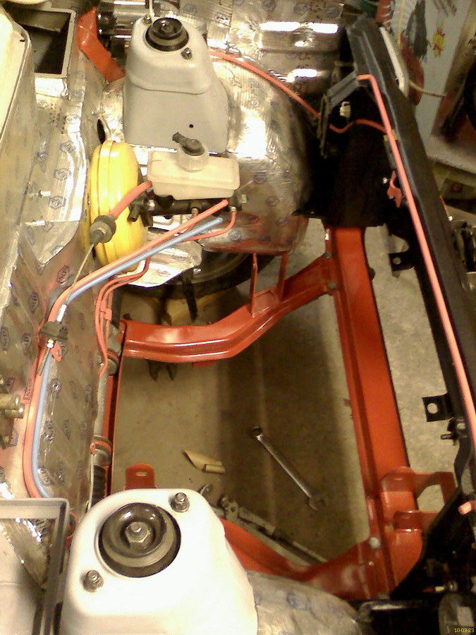

Купил вибропласт, решил заклеить всё подкапотное пространство кроме столбов и номерной стенки. "Телевизор" покрыл реактивным грунтом и покрыл антигравием. Куплена восьмёрочная проводка, теперь надо поставить все возможные потребители, чтобы правильно развести и уложить. Кто подскажет, где на всё это набраться терпения? О затратах и времени уже молчу? smile.gif

кулак от о8 эт канеш класно с точки зрения шрузов и подшипников но к чему будет крепится рейка... а всё увидел - думаеш выдежет? мне кажется будет пружинить на неровной дороге
яб на твоём месте ещё к болтам скобы или нижнему развальному завязал его.
а шрузы будут от чего? и как состыкованы?
